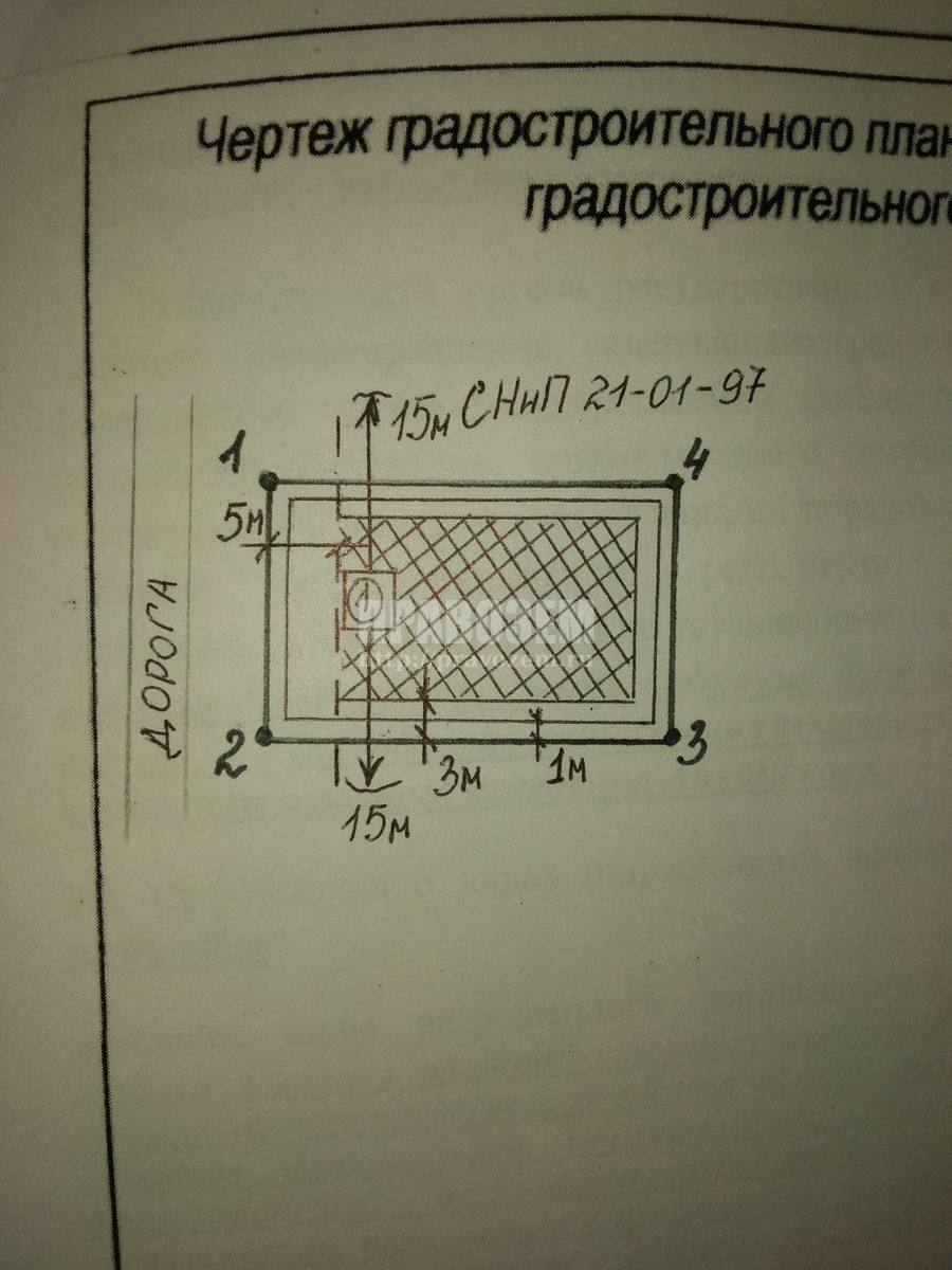

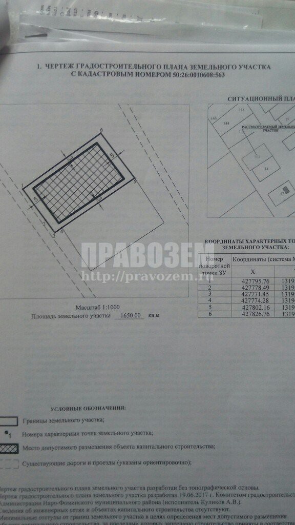

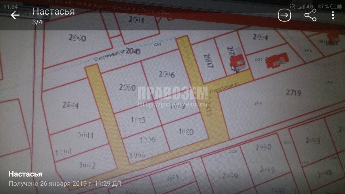

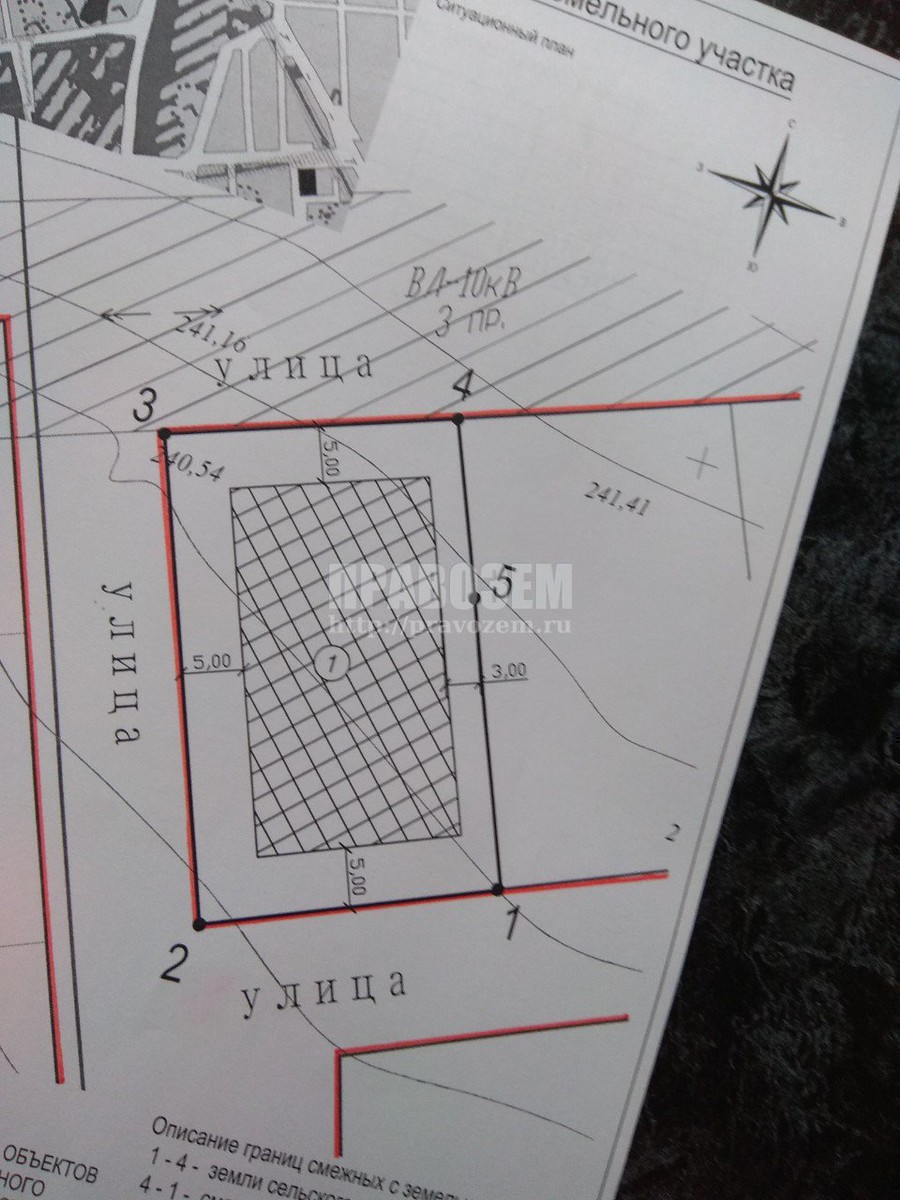

План дома с отступами от дороги А/Н Правозем
Подскажите, пожалуйста. Когда строили дом, знали только про 3 метра от соседей, отступили. Сейчас дом построен, но выяснили, что должно быть еще 5 метров от дороги. С одной стороны есть 5 метров, с другой 4 метра. Как быть, куда обращаться для того, чтобы получить разрешение и оформить дом? Не сносить же его теперь.

Разрешение на строительство не брали — значит у вас "самострой". Самострои все под ковш.

"Так дом построен не в соответствии с нормами... Дом построен по нормам, от передней границы..."
Вам бы уже определиться, соответствует дом нормам или не соответствует. Выложите в тему фото от забора и план ЗУ, тогда Вам и совет дадут. Надеюсь, участок промежевали?

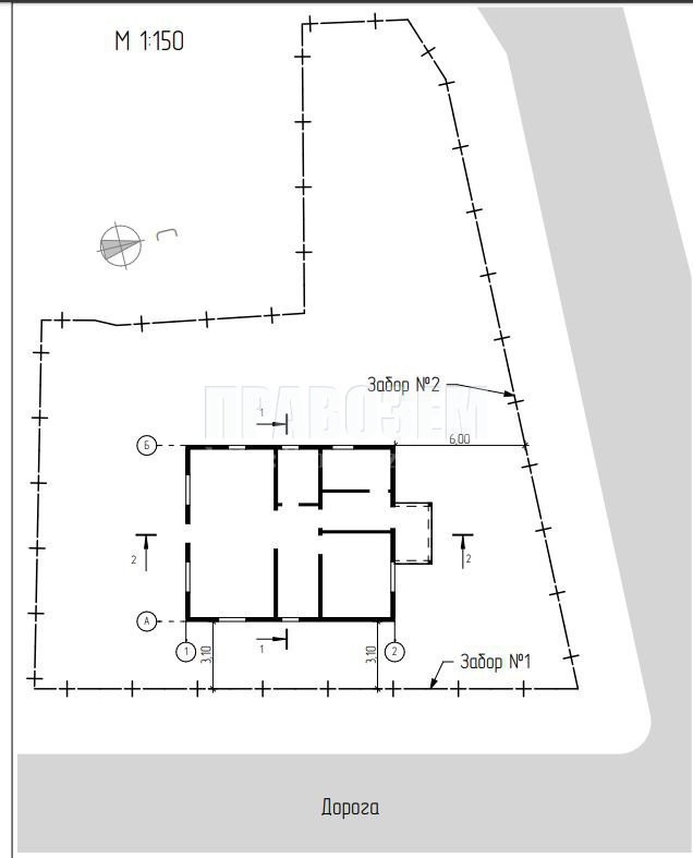

4 anonim-247518 (Москва)
Когда мы купили землю в этом коттеджном поселке, перед стройкой мы отступили все необходимые метры от забора. Про дорогу не знали. Но получилось так, что и от дороги больше 5 метров, как и положено. Но когда посмотрели размежеванный план нашего поселка, оказалось, что дорогу они пометили прям по нашему забору и забору соседа напротив. Дорога получилась 16 метров на генплане. Хотя до этого дорога была намного уже, и от дома до дороги было даже больше 5 метров. Теперь от красной линии дороги у нас 3,17 метров, и дом зарегистрировать не получается.
Гость 247518 31 янв., 12:25
476 povod
Теперь понятно. Эти все доводы пригодятся в суде. Регистрировать дом в вашем случае только по суду. Во-первых, дом уже построен, а во-вторых, нарушены СНиП (уже). Для этого действуйте по алгоритму, который был описан постом выше, Лидией.
