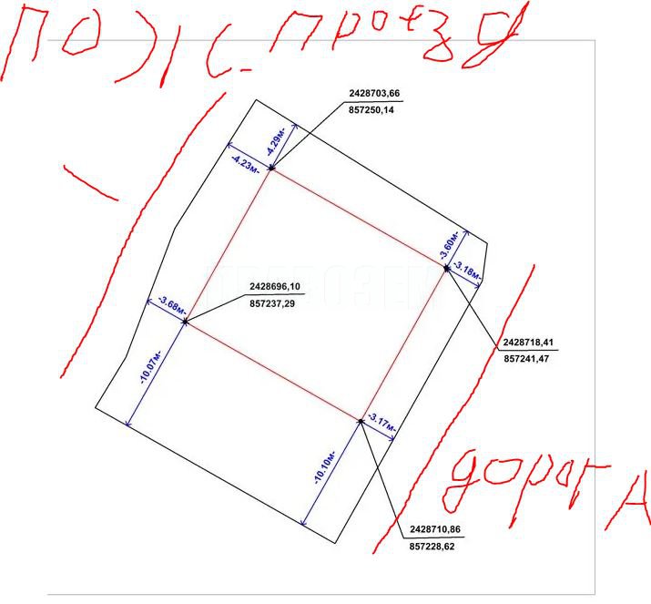

3 anonim-247273-4062 (Москва)
Приобрел участок в станице, Краснодарский край.
Разрешенное использование: земли населенных пунктов, для ведения личного подсобного хозяйства.
Участок узкий. Как действовать чтобы получить разрешение на строительство с нарушением нормы минимального расстояния между домом и соседским участком — 3м.
Имеются два согласия — от соседей обычные, не нотариально заверенные.
Сканы прилагаю.
Посещал специалиста в администрации — он заявляет, что все это филькина грамота, подавайте план, в соответствии с нормами, получайте разрешение, стройте с нарушением.
Гость 247273-4062 9 сент., 15:05

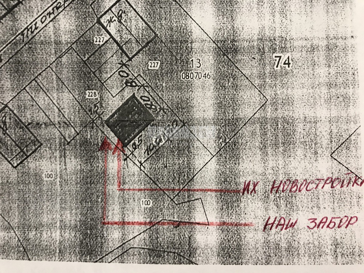

2 anonim-247348-3650
Доброго дня! На участке ИЖС построили дом. Расстояние от дома до забора, за которым находиться проселочная улица (участок угловой) составляет 1.90 м Могут ли возникнуть трудности при составлении техплана и регистрации дома? Спасибо!
Гость 247348-3650 14 апр., 11:10
Добрый день! Какой у Вас регион? Вы получали разрешение на строительство? Почему не соблюли отступ?
Богушевский Ярослав 15 апр., 03:54
разрешение есть, но получено после постройки дома.
Гость 247348-3650 15 апр., 10:23
Добрый день! Вы получали разрешение на отступ в 1,9 метров?

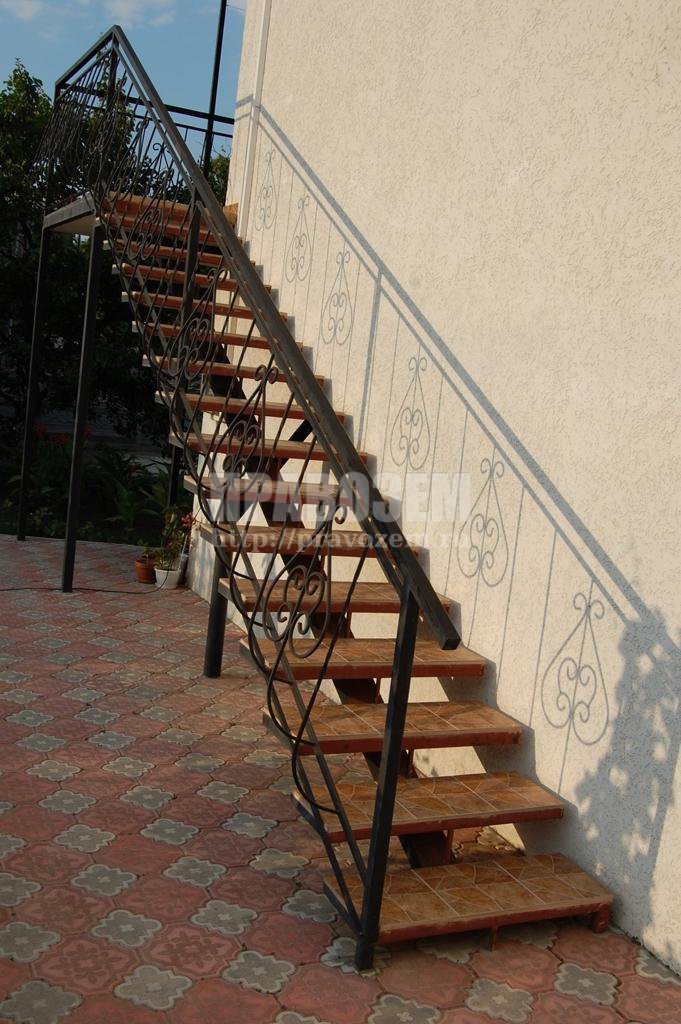

4 anonim-247876-4506 (Москва)
Добрый день, мы в ДТСН планируем строить каменный дом и интересуют два вопроса: 1) Отступ от границы с соседним участком рассчитывается именно от стены дома или от свисающей над ней крышей, которая выступает на 90 см за пределы стены дома? 2) Если мы в дальнейшем решим обустроить отдельный вход с улицы на второй этаж и пристроим к внешней стене дома металлическую лестницу на второй этаж, то тогда: — 3 метра надо отступать от стены дома? — или 3 метра надо отступать от этой пристроенной к дому лестницы?
Нарушение отступов от границы участка жилого дома
Что-то типа такой пристройки лестницы к дому
Если можно, ответьте, пожалуйста на каждый их этих моих двух вопросов по отдельности. Заранее благодарю.
Гость 247876-4506 10 авг., 11:32
Добрый день! Отступ считают именно от выступающей части, если выступ больше 50 см. В вашем случае 90 см- отступ необходимо считать от выступающей части крыши. Эти же нормы актуальны и для лестницы. Если её ширина будет в пределах 50 см, то отступ нужно считать от цоколя или стены. Если планируете лестницу шире, то закладывайте на отступ с учётом этих размеров.

2 renat-zz (Ульяновск)
Здравствуйте! Купил дом! У соседа построен гараж с нарушением отступа от границы участка! Сосед сказал что есть разрешение от предыдущих хозяев! Вопрос на сколько актуально это разрешение в случае со мной?
Забиров Ренат 7 сент., 17:08
Добрый день, запросите у соседа документ разрешение на строительство гаража по границе участка, уточните стоит ли гараж на кадастровом учете, с какого года и есть ли решение суда о постановке на кадастровый учет строения с нарушением.
Богушевский Ярослав 9 сент., 12:07
Спасибо! Сосед очень агрессивно настроен, документ показать отказывается!
Забиров Ренат 11 сент., 22:53
Если гараж действительно зарегистрирован, снос может быть только по решению суда

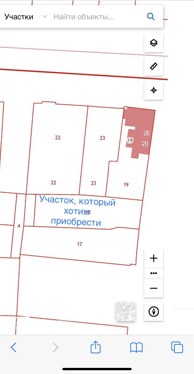

2 anonim-247571-7200 (Ростов-на-Дону)
Здравствуйте! Подскажите пожалуйста, хотим приобрести участок и построить на нем дом (размеры ориентировочно 10 на 10 метров, или 9 на 11). Заранее решили задаться вопросом возможности строительства желаемого дома, чтобы потом не было проблем. Участок узкий по фасаду 12 метров, чуть вглубь 13 метров, соотвественно если строить дом шириной хотя бы 9 метров, то на отступы пойдёт 4 метра. Справа от участка находятся задние межи (если так можно выразиться) от 3х участков соседей) в конце этих участков стоят только хоз. Постройки. Если построить дом с отступом справа 1 метр, то каким образом это правильно оформить. Брать согласие у соседей на отступ 1 метр, подавать уведомление о строительстве и прикладывать эти согласия? Или каким-то другим способом сначала нужно согласовывать уменьшение отступов. Заранее спасибо
Гость 247571-7200 26 нояб., 17:52
Добрый день, перед подачей уведомления о планируемом строительстве, Вам необходимо получить от Администрации постановление о то что они не против отступов от границы участка в 1 метр, согласие соседей, только в таком случае все пройдёт успешно. (уведомление об отклонении от предельно допустимых отступов от границы участка+ схему приложите)

1 grach_42 (Краснодар)
Добрый день, подскажите как нам поступить. В 2023 г. мы построили дом, нарушив отступ от границ участка (прилагаю фото, верхняя и левая граница — с дорогой; правая и нижняя — с соседями). Сделав техплан участка, кадастровый инженер предупредил, что мы можем оформить дом по "дачной амнистии", подав документы через МФЦ. Мы брали ипотеку на строительство дома, с мат. Капиталом. Сейчас можем зарегистрировать дом через МФЦ и получить выписку из ЕГРН, а в дальнейшем какие проблемы могут возникнуть? Если мы решим продавать дом или детям в наследство потом оформлять, могут быть проблемы?
Анастасия 8 авг., 14:32
Добрый день, проблем быть не должно, так как строение зарегистрировано согласно действующему закону о дачной амнистии, возможно только претензии со стороны соседей, но в том случае если отступ от границы участка крайне маленький и скат крыши заходит на соседний участок, что может привести затоплению во время дождя и накопленного на крыше снега, в отсутствии снегодержателя.
