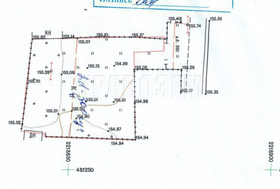

5 anonim-247294 (Москва)
Добрый день. Есть участок в МО 24м*25м. Когда начали выяснять все нюансы для подачи уведомления — выяснилось, что на участке есть подземные коммуникации. Причем труба идет через весь участок. По плану (примерно) от забора до трубы 14 м (максимальное расстояние, от забора до трубы) Планировали делать дом 8*12, но если соблюдать все правила (от трубы 5м + от забора 3м), то мы такой дом разместить не можем. Подскажите, как поступить в данном случае? Ставить дом в 1м от забора и далее через суд его регистрировать? Или делать его ближе к трубе?
Гость 247294 9 июля, 10:21
Добрый день! Как Вы узнали, что по участку проходит труба? Что это за труба, у нее есть охранная зона? У Вас есть ГПЗУ?
Богушевский Ярослав 9 июля, 11:33
Про трубу узнали от соседа. Труба к канализационной насосной станции. Есть ГПЗУ и Топоплан, согласованный с водоканалом.
Гость 247294 9 июля, 14:37
Пришлите топо скрин из ГПЗУ, из Вашего описания не понятна ситуация с охранной зонной.
Гость 247294 9 июля, 16:04
Из ГПЗУ
Из топоплана с трубой
Гость 247294 9 июля, 19:13
Вы рассматриваете вариант регистрации хозпостройки, в 1 метре от границы участка?
Богушевский Ярослав 9 июля, 22:59
Думали про это, но оставили как крайний случай. Хотели поискать другие варианты.
Гость 247294 10 июля, 10:18
Добрый день! Регистрацию в судебном порядке я бы рассматривал в последнюю очередь, это долгий процесс без заранее известного результата. Пришлите кадастровый номер участка и характеристики планируемого дома на pravo@pravozem.ru с сохранением переписки, проработаю возможность регистрации жилого дома на Вашем участке
