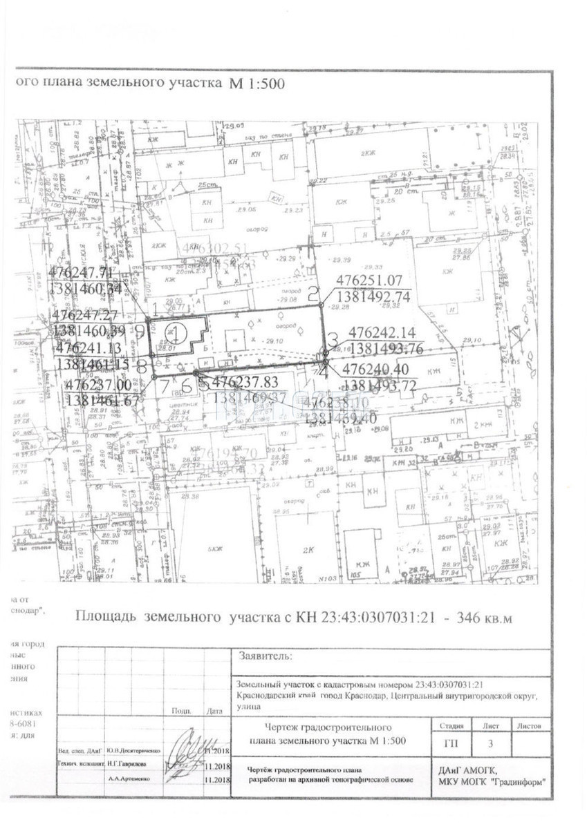

Здравствуйте. Ситуация такая. Сгорел дом, его сняли с учета. Теперь планируем строить новый (ИЖС). Есть ГПЗУ, СПОЗУ и разрешение на строительство. По СПОЗУ дом не соблюдает минимальные отступы от границ участка со стороны улицы, то есть положенных 5 м, как указано в ГПЗУ. Однако в том же градостроительном плане в разделе "иные показатели" сказано, что "размещение зданий по красной линии допускается в условиях реконструкции сложившейся застройки при соответствующем обосновании". Соответствующее обоснование — это что? И кроме этого, дом пойдет не по красной линии, а отступит от нее на 2 м, так как возле здания проходит линия газопровода. Подскажите, пожалуйста, не будет ли у нас в дальнейшем проблем с регистрацией дома? Как-то непонятно все. Спасибо.
Гость 233049 11 март, 10:46
Добрый день. Чтобы ответить на Ваши вопросы, необходимо ознакомиться с ГПЗУ и СПОЗУ. Пришлите их.
Нет отступа от дороги 5 метров (нарушение нормы) что делать?
Добрый день! Схем достаточно, или текстовка тоже нужна?
Гость 233049 12 март, 18:06
Добрый день. Да, обязательно пришлите текстовую часть для более подробного ответа.
Добрый день! Направляю текстовую часть разрешения на строительство и ГПЗУ.
Гость 270028 16 март, 14:15
Добрый день, не совсем видно какой отступ Вы указали в СПОЗУ. Фраза проусловия реконструкции сложившейся застройки говорит о том, что если бы у Вас уже стоял дом, а Вы ёжились сделать его рекнукцию, то в этом случаемого было бы нарушить отступ в 5 метров. Но так как Вы строите новый дом, то в этом случае нарушать этот отступ нельзя.
Здравствуйте! В СПОЗУ указан отступ 1.38 м (угол эркера слева). СПОЗУ предоставляли для оформления РНС. Как же нам дали такое РНС? Каковы в этом случае последствия для нас? В архитектуре про допустимость размещения здания по красной линии прокомментировали так, что если все дома на улице идут по красной линии (граница участка совпадает с красной линией), то и мы тоже можем строить по красной линии. Я поняла это как: Расположение всех домов улицы по красной линии — это сложившаяся застройка. Реконструкция сложившейся застройки — это новое строительство. Просто засада какая-то. Не знаю что и думать. Еще посмотрела ПЗЗ. Вопросов появилось больше. Ярослав, посмотрите, пожалуйста еще страницы ПЗЗ. Как Вы прокомментируете все это? Спасибо заранее!
документы архитектуры
Непонятно так же в части "Восстановление разрушенного дома либо строительство нового дома осуществляется на основании постановления администрации муниципального образования по проекту, согласованному в установленном порядке". Сгоревший дом с учета мы сняли. Но никакого постановления администрации не получали. Нужно ли нам его требовать?
А может быть нам в помощь местные нормативы градостроительного проектирования муниципального образования?
Гость 233049 27 март, 16:53
Добрый день. Вам выдали разрешение на строительство. Поэтому согласно нему вы имеете право строить дом. По факту при регистрации никто отступы не проверяет. Но у администрации могут возникнуть вопросы после того как вы данный дом зарегистрируете. Вам будет необходимо доказывать, что именно это СПОЗУ вы подавали на разрешение на строительство.
