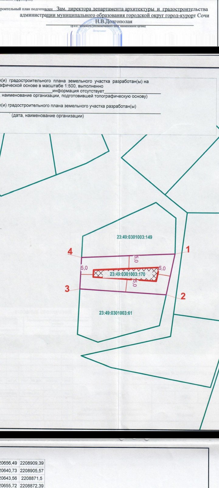

2 anonim-247673-5890 (Сочи)
Добрый день. Приобрели участок Земли населенных пунктов. Вид разрешенного использования Для ведения Личного подсобного хозяйства. Заказал град план оказалось зона Р-4. И такого ВРИ не предусматривает. Хочу построиться и воспользоваться правом упрощенной регистрации: В соответствии с частью 12 статьи 70 Закона N 218-ФЗ до 01.03. 2026 допускается осуществление государственного кадастрового учета и (или) государственной регистрации прав на жилой или садовый дом, созданный на земельном участке, предназначенном для ведения гражданами садоводства, для индивидуального жилищного строительства или для ведения личного подсобного хозяйства в границах населенного пункта на основании только технического плана и правоустанавливающего документа на земельный участок, без представления соответствующих уведомлений. Но все таки опасаюсь вдруг не зарегистрируют. Тогда видимо придется оформлять как нежилое и пытаться изменить Тер. Зону. Что можете посоветовать из практики? Из разрешенных ВРИ все только для коммерции, то есть для юр. Лиц.
Гость 247673-5890 23 июня, 10:42
Добрый день, дачная амнистия, которая предполагает упрощённую схему регистрации строений, освобождает от получения уведомлений о начале/ окончании строительства. Согласования, соответствие категории/ВРИ/нормам строительства и прочие моменты, связанные с застройкой участка необходимо соблюдать. На этапе Росреестра, при выявленных несоответствиях, будут выдаваться приостановки, на основании которых возможно узаконивание в судебном порядке. Скорее всего, в вашем случае, регистрировать строение придётся в допущенных назначениях и статусе.

7 anonim-247903-2309 (Краснодар)
Добрый день. хочу приобрести участок. Для населенных пунктов для садоводства. Находится в зоне р3. Есть ГПЗУ с пятном застройки. Могу ли я построить дом на данном участке? В выписке обременений нет. Но есть особые отметки.

Гость 247903-2309 6 февр., 19:09
Добрый день, участок может иметь пятно застройки, но при этом не подходить под строительство жилого дома. По данному участку нет соответствующего вида использования по правилам землепользования и застройки.
Богушевский Ярослав 7 февр., 11:48
Добрый день. Участок находится в зоне с1. Могу ли я построить и узаконить дом? Вроде как в видах разрешённого использования можно перевести в личное подсобное хозяйство.

Гость 247903-2309 7 февр., 17:06
Добрый день, если по ПЗЗ данная зона предусматривает строительство ИЖС и в ГПЗУ есть пятно застройки, в таком случае можете
