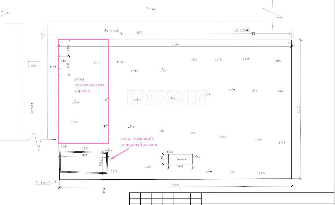

4 anonim-247338-5323 (Москва)
Добрый день! Заказчик просит поставить гараж на угол участка, то есть чтобы две стены (оранжевым цветом) стояли на ростверке существующего забора (забор демонтировать). Граница участка идет по оси ростверка. Соседей за тем углом нет, только перекрёсток улиц посёлка. Можно ли так размещать?
Отступы и расстояния от построек и от забора
Гость 247338-5323 2 июля, 11:19
Добрый день! Пришлите кадастровый номер земельного участка. .
Богушевский Ярослав 2 июля, 13:41
номер 74:36:0501019:913, причем там уже есть одно строение, которое поставлено таким образом.
Точнее существующий холодный домик не на ростверке забора стоит, а просто прерывается забор и начинается стена домика. А гараж планируется поставить на ростверк забора. Ниже прикреплю сьемку от геодезиста
Гость 247338-5323 2 июля, 15:12
Строение построено в 2015 г. На тот момент для вспомогательных строений кадастровый учет проходил более лояльно, чем на сегодняшний день! Скорее всего Вы не сможете поставить на кадастровый учет гараж из-за нарушения отступов.
