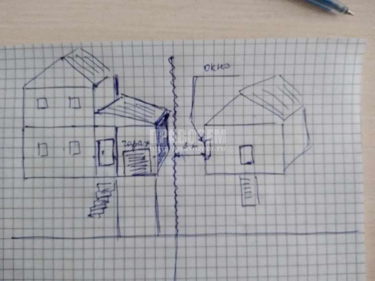

Добрый день! Наш жилой дом (из пеноблков, обшит пенопластом и отштукатурен) размещен на расстоянии 3 м от общего с соседями забора. На стене дома (параллельно которой проходит забор) — имеется окно жилой комнаты. На данный момент времени за забором — напротив нашего дома сосед планирует пристроить к своему имеющемуся 2-х этажному дому кирпичную веранду (вдоль стены всего дома), а у уже к веранде пристроить гараж. Веранда и гараж будут из кирпича — под одной крышей и на фундаменте. Я попросила соседа выдержать 3 м от общего забора, потому как у нас окно на этой стороне (свет загораживает) и в целях соблюдения расстояния противопожарной безопасности (между строениями 6 м). На что соседи ответили, что веранду к дому они зарегистрируют в ре г. палате, а гараж (стена которого будет находится в 1 м от общего забора) они регистрировать не будут и чихали они на все нормативы. Подскажите пожалуйста в данном случае на каком расстоянии от общего забора должна находиться стена соседского строения? Какими нормативами и СНиПами это закреплено? Что нужно сделать и на каком этапе мне нужно предпринять и куда обратиться — если все таки соседи нарушат нормы строительства. Спасибо.
Гость 247546-4932 3 нояб., 10:56
Добрый день, в случае нарушения ваших прав со стороны соседа в части несоблюдения отступов от границ с вами, вы имеете право подать иск в суд и обратиться в земконтроль с жалобой. По поводу отступов: сосед должен будет отступить не менее 3 м от всего строения, в целом, до границы своего участка. Незарегистрированное строение трактуется, как самострой и подлежит сносу с наложением штрафа. Гараж, который пристроен вплотную к дому с отступом менее 3 м не зарегистрируют в обычном порядке.

Спасибо за ответ! А что значит не зарегистрируют в обычном порядке? То есть есть способ зарегистрировать гараж пристроенный к дому с нарушением отступа 3 м? Через суд? А согласие соседей (чьи права нарушены) в данном случае спрашивается?
Гость 247546-4932 5 нояб., 10:29
Имеется ввиду, что если сосед найдет кадастрового инженера который подготовит техплан на гараж как на отдельное строение, то шансов на снос будет мало.Либо через суд, но в этом случае скорее всего судья запросит Ваше согласие.
