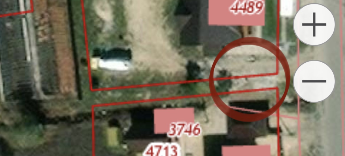

план границ участка между соседями А/Н Правозем
Уважаемые юристы, помогите, в каком направлении мне двигаться? У меня земельный участок 6 соток. У моего соседа аналогичный участок. Он построил трёхэтажный дом в трёх метрах от моего забора, земля ИЖС (муниципальная). Дом очень высокий и большой, занимает несколько соток, потолки трёхметровые или больше, то есть огромное сооружение. Далее сосед при входе, на расстоянии 2,5 м от моего забора, вкапывает газовую трубу (сомневаюсь, что есть хоть какие-то разрешения на это). В трёх метрах от этого газопровода и в метре от моего забора он начал строительство гаража и бани или какого-то иного сооружения. Таким образом, получается, что по периметру всего моего участка куча застроек и эти застройки занимают более 50 процентов всего земельного участка соседа. Меня это не устраивает, с соседом договориться не получается. Говорит: "Мой участок, что хочу, то и делаю". Как мне быть? Какие шаги предпринять? Какие документы собирать?

Было бы неплохо показать все это схематически и желательно на плане участков.

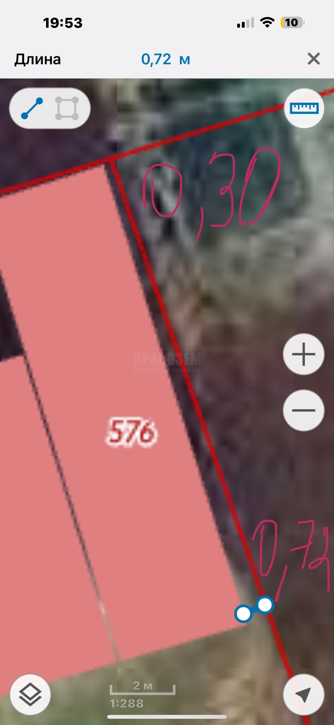

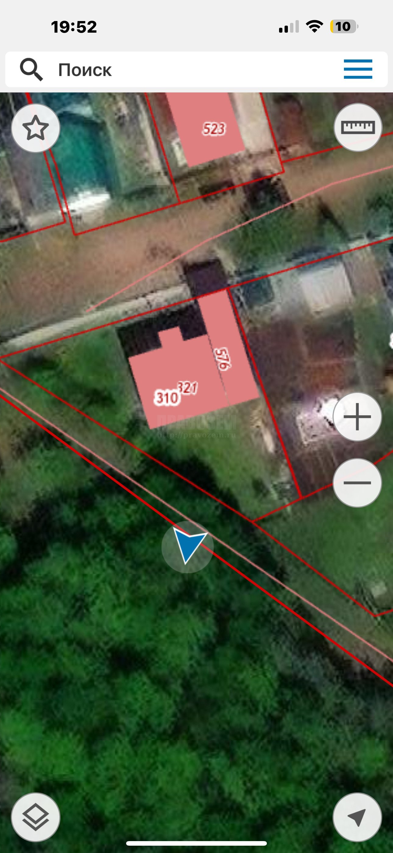

0 anonim-262731
Доброго времени суток Ярослав! Участок — ИСЖ, расположен в г. Краснодар. Ж11. Есть Разрешение на строительство 2х этажного дома.
В вопросах землепользования не разбираюсь. В ходе строительства (и подготовки) появилось несколько вопросов:

  4. Заключительный вопрос (Вложен скрин эскиза строения)
В планах в дальней правой стороне участка, граничащего с соседними участками ИЖС, построить на одном фундаменте и под одной крышей — строение включающее в себя объекты — 1 — помещение склад для садового инвентаря, 2 - Мангал со столом и зоной посиделок (даже не знаю как обозвать объект, может беседка? 3 - собственно баню с электрической печью из пеноблока. В интернете эти все строения отнесли к хоз постройкам (правильно ли?), и мол 1 метра до забора достаточно, я отступил на всякий случай 1.5 метра, сделал сваи и фундамент., но теперь очень не уверен что так можно строить. Вот собственно вопрос: можно ли так строить? Если ДА, то на основании чего? (так как вроде по Краснодару есть какие-то отдельные требования по этим постройкам) Если именно ТАК нельзя, то КАК правильно НАЗВАТЬ мне помещения для целевого использования, чтоб не было вопросов по такому размещению, или как-то можно узаконить такой отступ от соседей, чтоб в дальнейшем не было проблем.?
Думаю для Вас это не сложные вопросы, но я встал в тупик от противоречий.
С Уважением, Александр.
Спор между соседями из-за строительства гаража
И тогда вопрос в дополнение к 4 вопросу. Если объекты под одной крышей. И разные. Чем или каким объектом они считаются в данном случае?
Гость 262731 10 июля, 14:45
Добрый день. Если вы получали разрешение на строительство у Вас должен быть ГПЗУ пришлите его нам.
