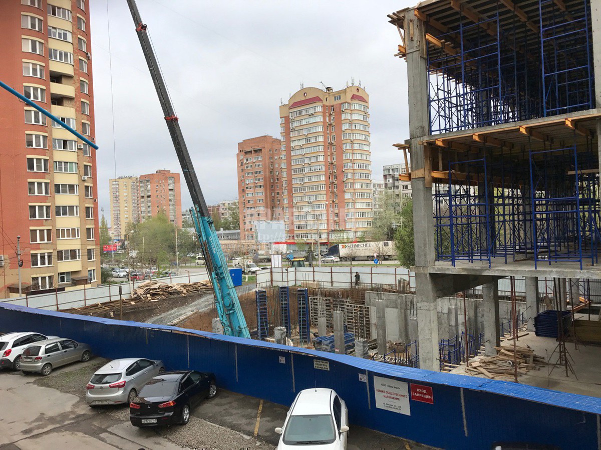

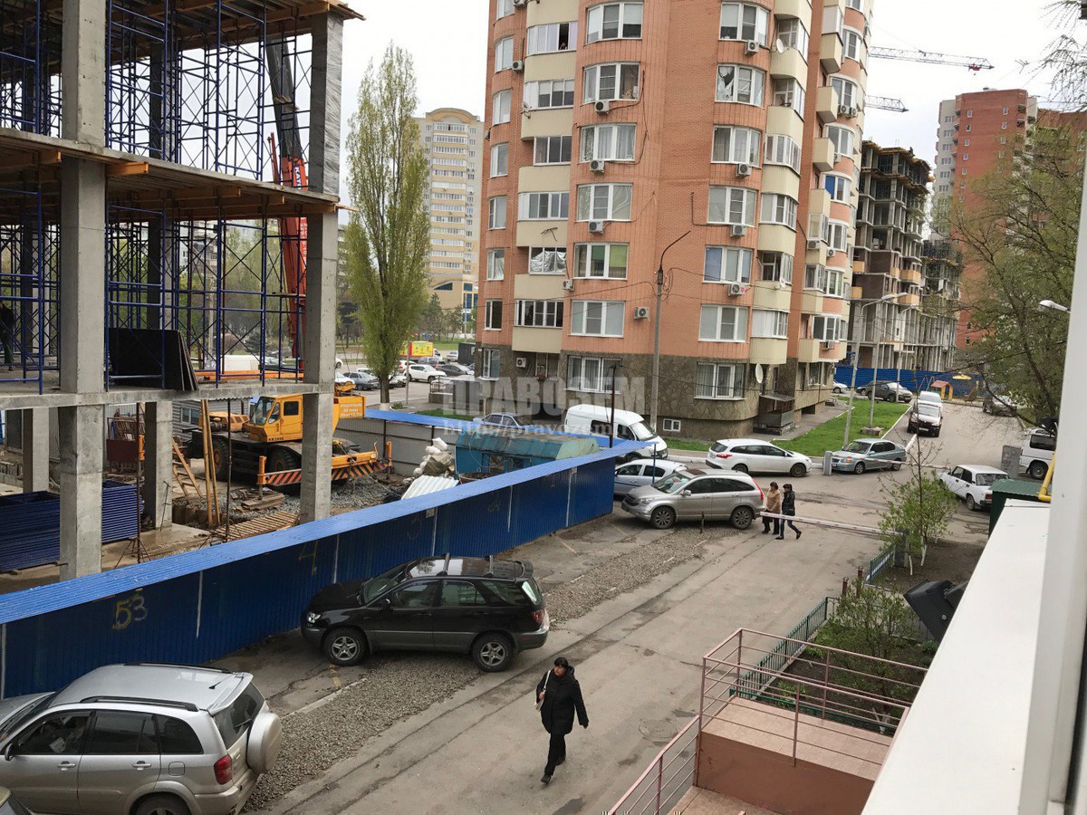

8 anonim-247352 (Ростов-на-Дону)
Добрый день. Живу в многоквартирном доме (12 этажей), на 2 этаже. Прям напротив моих окон (нашего дома) возводят торгово-офисное здание, расстояние от крыльца дома до стройки всего 8 метров. По проекту новое торгово-офисное здание должно было быть двухэтажным, сейчас строят уже 4. У меня итак северная сторона, а сейчас возводят эту махину так близко, солнечного света совсем нет. Между нашим домом и стройкой только тротуар. На данное строительство у них есть разрешение. Неужели им законно разрешили строительство настолько близко к многоквартирному дому? От строительного забора они отступили не больше метра, строят совсем в плотную. Какие документы запросить, чтобы убедиться, что строительство идет с нарушениями? А затем с жалобой? Спасибо!
Гость 247352 14 апр., 12:39
515 kashalot
Это нарушение, причем можно обращаться напрямую в СЭС. Интересно было бы посмотреть на такую стройку.

Гость 247352 14 апр., 19:34
Вам необходимо запросить у застройщика офиса градостроительный план земельного участка (ГПЗУ), на основании которого застройщик получал разрешение на строительство. В нем должны быть указаны все отступы и территория на земельном участке, где можно строить данный объект.
Богушевский Ярослав 20 апр., 11:29

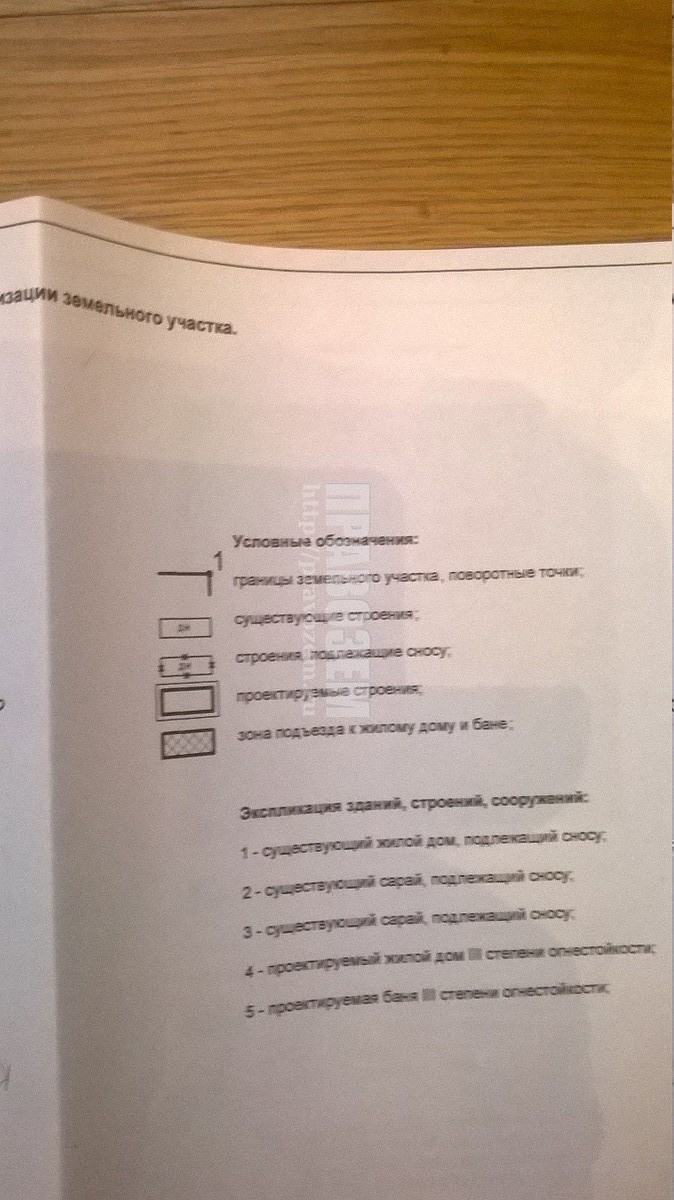

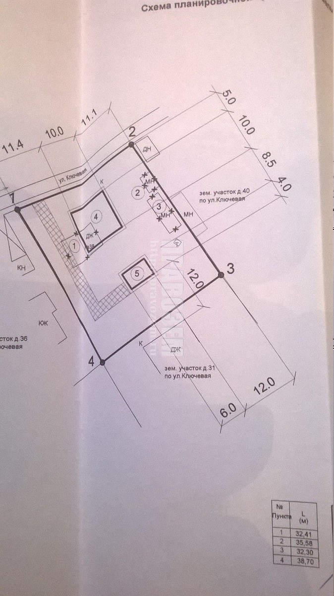

Здравствуйте, уважаемые юристы! Получили ГПЗУ, и возникли вопросы относительно пожарных отступов. С трех сторон постройки соседей. С первой стороны хозпостройки, прилегающие к нашему забору. От них мы обязаны отступить при строительстве своего одноэтажного дома из газоблоков 11 м. Откуда такое расстояние? Со второй стороны в 3 метрах от забора у соседей маленький щитовой домик. Мы должны отступить от забора 9 м. С третьей стороны постройки соседей из газобетона стоят от забора на расстоянии 3 и 5 метров. И нам по плану предписано отступить от забора еще почти 11,5 метров. Мы совсем запутались в нормах пожарных отступов. Правильно ли они отображены в ГПЗУ? Поясните, пожалуйста. Старые постройки мы будем сносить.
Гость 274701 7 февр., 20:23
Добрый день. Укажите, как Вы бы хотели разместить дом на плане, или он уже построен?
Спасибо, что откликнулись! Дом не построен. Получили ГПЗУ и теперь предстоит получить разрешение на строительство. Дом хотелось бы разместить от красной линии в 10 м и ближе к забору, где расположены хозпостройки соседа слева. На каком допустимом расстоянии от забора мы можем строиться? И если проект дома у нас по фундаменту планируется 11 на 11, плюс еще свесы кровли. На нашем ГПЗУ нет линии застройки. Должна быть?
Гость 274701 8 февр., 10:41
Отправьте, пожалуйста, все листы ГПЗУ и подскажите категорию и ВРИ участка.
Здравствуйте, господин Богушевский! Земельный участок у нас для ведения личного подсобного хозяйства. Земли населенных пунктов.
Вот, все страницы ГПЗУ:
  • ситуационный план;
  • чертеж градостроительного плана земельного участка;
  • схема планировочной организации земельного участка;
  • топографический план;
  • пояснительная записка к топоплану в виде таблицы на другой стороне листа с топографическим планом.
И все.
Гость 274701 9 февр., 16:19
Добрый день. При строительстве вы должны руководствоваться ГПЗУ. На ситуационном плане у вас показано пятно застройки, в соответствии с которым для вас установлены отступы по 3 метра от границ соседних земельных участков и 5 метров от улицы. В соответствии с этими нормативами вам и необходимо производить строительство.
Здравствуйте, Ярослав. А специалист, который выполнил для нас ГПЗУ, утверждает, что строить мы можем исключительно как изображено на СПОЗУ, что это единственный вариант, подходящий под пожарные нормы. И мы должны отступать от всех построек соседей по 12 метров. Нас очень интересует информация о пожарных отступах именно в нашем случае. На СПОЗУ видно, как располагаются постройки соседей. Спасибо!
Гость 274701 10 февр., 12:48
Добрый день. Вам нужно планировать строительство в пятне застройки, если речь о жилом доме.

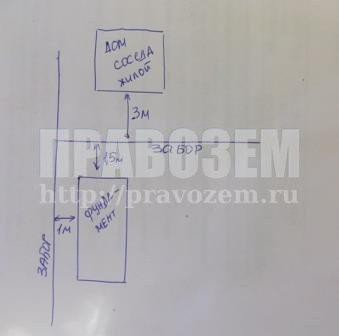

Добрый день, Ярослав. Подскажите пожалуйста в сложившейся ситуации. У нас участок ИЖС, размером 35*20 метров. У соседей такие же участки. Хотел строить жилой дом из СИП панелей. Сосед уже начал строить дом, так же из сип панелей. От межи с моим участком сосед отступил 3 метра. По факту он начал строиться первым. Так как преимущественным материалом для стройки является дерево, то предполагаю что по нормам я должен отступить от его дома минимум 15 метров. Так как ширина участков всего 20 метров, чисто физически разместить дом на нем с учетом противопожарных требований, не получится. Эти требования носят рекомендательный характер или принудительный?
Гость 269889 1 окт., 17:10
Добрый день. Эти требования носят рекомендательный характер, но для начала строительства Вам необходимо получить разрешительную документацию. И уже на основании его приступать к строительству. Если отношения с соседом хорошие можете взять у него нотариальное согласие на строительство с нарушением и уже потом начинать строится. Это согласие будет являться гарантией, что сосед не начнет жаловаться во все инстанции.

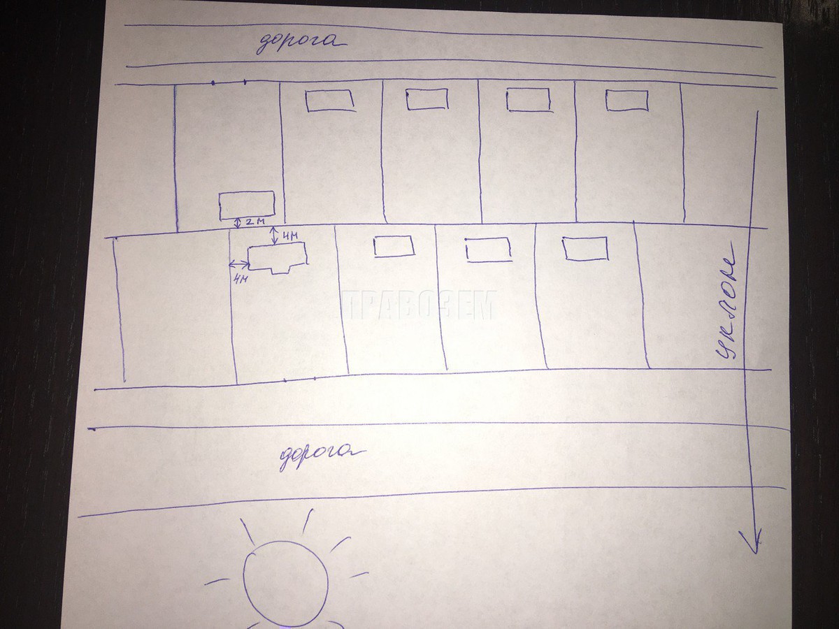

Добрый день, ситуация на участке (ИЖС) : залили общий фундамент под баню, комнату отдыха, беседку/веранду. От соседних заборов выдержано от 1 до 1.5 м, так как участок сам по себе не ровный, один из соседей грозит судом. Помогите разобраться с нормами СНиП, так как в дальнейшем хотим баню зарегистрировать.
Гость 241606 24 окт., 13:23
Добрый день. Изобразите ситуацию схематически и укажите расстояния до построек соседа. Также необходимо понимать зарегистрированы ли постройки соседа и как зарегистрированы они как жилые или как нежилые здания.
Гость 241606 25 окт., 17:28
Добрый день. В этой ситуации проблемы возможны, но нужно понимать. На что сосед будет обосновывать свои претензии. Чем именно его будет не устраивать Ваша постройка и имеется ли возможность построить эти объекты в другом месте. На стадии фундамента свою претензию сосед скорее всего заявлять не будет. После того как построите нужно будет сразу зарегистрировать. Чтобы сосед не смог говорить о самовольном строительстве. Еще не маловажным фактором при обращении в суд является межевание земельных участков. Нужно понимать проведено ли оно у Вас и у Вашего соседа.

Здравствуйте. Купил участок в СНТ 4сот, хочу построить домик небольшой в 30кв, из модульно каркасного типа. Вопрос, могу ли я отступить от красной линии дороги не 5м, а 3м?
Гость 273324 17 июня, 11:28
Добрый день! При несоблюдении отступов от границ участка, Вам придет отказ при регистрации данной постройки. Закажите ГПЗУ в нем указанна вся необходимая информация по участку, отступы, пятно застройки.

2 anonim-247375-4435 (Пермь)
Строительство в СНТ — не соответствие СНиП
Женщина приобрела участок в СНТ 2014году — стала моей соседкой. Соседка на границе с моим участком в СНТ, между своим сараем и теплицей построила длиной 6м. Из металлического профиля, высотой 2м. Забор. К забору со своей стороны пристроила без зазора кирпичную печь-гриль. Высота кирпичной трубы от фундамента до верха дымохода -3м. Межевания не проводили — споров не было. Теплица и сарай построены с отступом 40-50см. Претензий по этому поводу я им не предъявляю. "Обогреваемый" забор они вынесли вперед и построили на границе. Дело уже в суде. Я требую: заменить забор на сетчатый (по СНиП), отнести (разобрать) печку не менее чем 1м. (по СНиП.). Соседка возражает — забор стоит на ее земле?! Но ведь он и должен стоять на ее земле, не на моей же. Я понимаю, что она сама постройкой этого забора обозначила границу. Соседка перечисляет растения, что там у меня растут у забора (что-то не существенное на ее взгляд). И какое уж там затенение. И какой уж там вред. И забор металлический, это печку надо было отгородить — пожароопасно, и о моем здоровье думали. Ну прямо, хоть плачь. Мне 77 лет, плакать не хочу — пробую защитить свои права в суде. На втором заседании, ответчица заявляет, что она арендует землю у Министерства имущественных отношений Иркутской области и не является собственником. Судья возмутилась, почему ответчица в начале процесса об этом не заявила. Ответчица ответила судъе: " А вы меня не спрашивали. Я думаю, теперь ее сооружение называется самостроем. Я хотела — бы знать как должен дальше проходить процесс в связи с изменившемися обстоятельствами и где я уязвима в своем иске. Что я могу еще сделать или сказать, чтобы обосновать и выиграть иск, ведь в суде свои интересы защищаю сама.
Гость 247375-4435 12 нояб., 18:01
Добрый день! Странно, что только ко второму заседанию судья выяснила, что ответчица не является собственником. Опишите подробней процесс ,как Вы до этого строили свою позицию? что судья сказал по этому поводу, помимо возмущения?

1 авг., 03:35
2 anonim-247020 (Краснодар)
Добрый день. Нарушены требования СНиП 2.07. 01-89 п. 6.39*Если, при строительстве 14 гаражей дворе многоквартирного дома (60 квартир), были нарушены отступы, по факту 7 метров до дома. Какие последствия могут быть? Гаражи никто оформлять в собственность не планирует. Мы собственники земли, на которой находится наш многоквартирный дом.
Гость 247020 1 авг., 10:52
Добрый день! Я правильно понимаю, что гаражи расположены на Вашем участке? Что они из себя представляют, т.е. это обычные железные "ракушки" или капитальные строения? Гаражи по факту принадлежат жильцам Вашего дома?
Гость 247020 1 авг., 11:41
Добрый день, Ярослав! Да, гаражи находятся на нашем участке. Гаражи капитальные (с фундаментом). Принадлежат только жильцам нашего дома, в собственность не оформлены и оформлять никто не планирует. Отступы от межи и строений соседних участков соблюдены согласно нормативам! Но от Нашего дома отступ составляет 7 метров до стены, стена здания с окнами. Главный вопрос : Так как нарушены нормативные отступы прописанные в СНиП 2.07. 01-89 п. 6.39* (положено 15метров), могут ли нас заставить или обязать снести наши гаражи?
Гость 247020 3 авг., 12:33
Добрый день! Если у Вас нет конфликта с Администрацией, то врядли кто-то поднимет вопрос о сносе Ваших гаражей, но рекомендую Вам зарегистрировать их, чтобы подобный конфликт не возник в будующем.
16 февр., 16:35
1 anonim-247585-5241 (Ярославль)
Здравствуйте. Имеется участок ИЖС. Участок в аренде. Есть проблема. Строил по СНиПам от 2001 года, а там общий сан узел меньше по объему и размерам. По СНиПам 2016 года общий санузел должен быть не менее 2.2 на 2.2 метра. В моем случае у меня общий получается 2.2м на 1.8 м Подскажите будут ли проблемы в данном случае при оформлении дома в собственность, и какими способами можно выйти из такой ситуации. Заранеее спасибо.
Гость 247585-5241 17 февр., 11:27
Добрый день, в случае возникновения приостановки в регистрации по данной причине, рекомендую отозвать учёт, привести в соответствие и подавать на учёт с коррективами. Другой вариант, в случае данной приостановки и получения отказа, вы имеете возможность обжаловать его в судебном порядке. На практике, вероятность того, что вам приостановят регистрацию по данному моменту, весьма низка. Не акцентируйте на этом ничье внимание.
