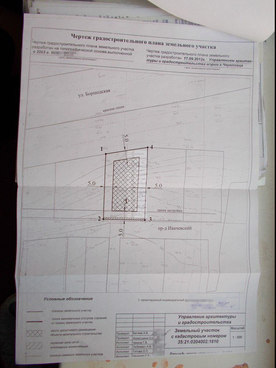

Добрый день. Основной вид разрешенного использования: индивидуальные жилые дома с приусадебными участками. Прикрепляю последний лист градостроительного плана.

Действительно, для того чтобы построить жилой дом, необходимо соблюсти отступы по СНиП. Но если будет строительство хозблока, нежилого здания или сооружения, то достаточно отступить 1 метр. Если Вы строите жилой дом, то необходимо отступать по ГПЗУ. Если дом был построен до 30 июня 2016 года по заявлению собственника, то можно оформить без разрешения на строительство. Для более подробной информации можете связаться с нашим юристом, телефон в шапке сайта.
