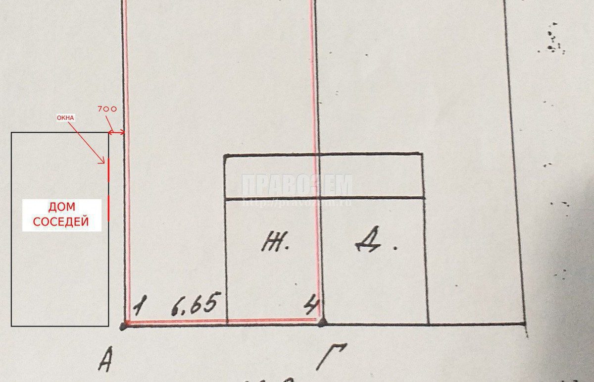

2 anonim-247884-2363 (Санкт-Петербург)
Добрый день, Ярослав. Спасибо, что ответили. Прилагаю схему участка. Меня интересует хозпостройка соседа. Это же не объект капитального строительства. Сейчас его забор и хозпостройки залезли на наш участок и затеняют его. Я уже писала, что вода и снег с крыши попадают на наш участок, свес крыши в 70 см от постройки. Если постройка 2-х этажная деревянная, то она тоже по правилам может располагаться на расстоянии 1 м от нашего забора?
Гость 247884-2363 14 окт., 17:47
Укажите, что на схеме Вас интересует.
Богушевский Ярослав 15 окт., 18:59

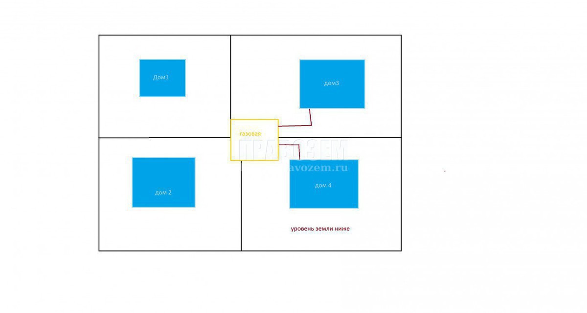

5 anonim-247368 (Екатеринбург)
Соседи при строительстве коттеджа, как бы не казалось странным понизили уровень участка. Произошло все по ошибке строителей они зачем-то выкопали все. У родителей граничит с ними участок. Соседи построили забор на нашей стороне из профлиста. Но из-за разницы уровней участков (1.5 — 2 метра) забор не укреплен. Высота забора более 2 метров. И забор периодически ломается, сейчас они хотят чтобы родители его ремонтировали. Его снесло ветром. Плюс соседи владеют двумя участками и сделали газовую комнату посередине своих участков и затронули наш. На схеме видно. Еще ко всему дом 3 — они продали частнику — тот организовал там дом престарелых. А так как канализация забивается у них не городская — они и памперсы и все кидают — выходит все время службу вызывать надо. Но там уже смирились. Сейчас они сказали что так и быть срежут забор. Так как у них уровень ниже им удобно делать с нашей стороны. В прошлый раз мастера они вызывали и он без спроса с нашей стороны делал — при том когда родителей не было в городе — я случайно заехала. Сейчас мы запретили и они злятся — сказали мы за забор должны платить, а газовой ни при чем — не о ней речь. Как поступать и если они будут названивать — к каким органам/службам обратиться?
Сосед опустил уровень участка, построил забор, но тот падает
Гость 247368 17 сент., 12:07
Добрый день! На схеме Ваш участок обозначен как дом 2? Какая категория и ВРИ участка?
Богушевский Ярослав 17 сент., 12:21
Добрый день, да 2-1 дом. Для индивидуального жилищного строительства.
Гость 247368 17 сент., 12:56
На Вашем участке находиться соседское строение- это большой козырь в переговорах с ним по вопросу ремонта забора. Строительство на чужом участке- это серьезное нарушение и его снесут в случае обращения в суд.

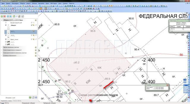

4 anonim-247482-5404 (Сызрань)
Добрый день. Соседи собираются подавать в суд на восстановление границ своего участка. Так как эти границы были утрачены (не по нашей вине). То они требуют поставить забор на расстоянии 1 м от их гаража. Я с границами согласна., но есть подозрение, что они просто хотят за наш счет поставить забор. Часть участка мы оградили за свой счет. Дальше не смогли. Мешает соседское строение с выпирающей с одной стороны крышей здания которое идет по меже и высотой строение 1 метр с уклоном крыши в наш двор. С другой стороны стоит многолетнее дерево высотой 5 метров. Как защититься от ненужных трат в суде. Они считают мы мешаем им владеть их имуществом.
Красная точка- это дерево. Полоска — крыша строения. И дальше до конца участка забор. На карте отмечено строение с нашей стороны. Его теперь нет. Как вьехали, убрали сарай.
Гость 247482-5404 29 март, 17:43
Добрый день, каким образом вы мешаете соседям владеть своим имуществом?
Богушевский Ярослав 30 март, 12:20
