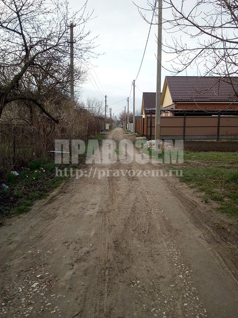

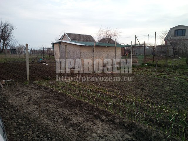

8 anonim-247804-5351 (Москва)
Добрый день! Заказали ГПЗУ земельного участка чтобы узнать об отступах от КЛ в проезде и вот, получив готовый план, я удивляюсь почему для проезда определили отступ 5м отКЛ, ведь согласно ПЗЗ отступ в проезде составляет 3м. Почему-то Архитектурный отдел ни в какую не хочет принять тот факт что на территории СНТ согласно СП 53.13330. 2019 5.7 Расчетные параметры улиц следует принимать:- ширину полосы движения улиц — не менее 2.75 м; - число полос движения улиц — 2 (суммарно в двух направлениях) ; - ширину пешеходной части улиц — 1.0 м (допускается устраивать с одной стороны) ; - ширину проезжей части проездов — не менее 3.5 мКак можно оспорить такой отступ? Так же, как мне кажется, было не совсем корректно присвоить наименование нашего проезда в котором присутствуют два элемента улично-дорожной сети: улица, проезд. И поэтому в Архитектуре утверждают, что у нас не проезд, а улица. И почему архитектор обозначил сарай как ОКС? Законно ли это, ведь он не имеет фундамента. На фото отмечен этот сарай и прилагается фото этого сарая и проезда. Спасибо!

Гость 247804-5351 5 апр., 11:42
Добрый день, если для вас критично строить с отступом в 3 м от границы участка, не соблюдая вменяемые вам 5 метров архитектурным отделом, то, вы можете построить строение и узаконить его в судебном порядке, в случае отказа в регистрации в обычном порядке. Также рекомендую воспользоваться условиями дачной амнистии, и регистрировать строение в Росреестре, не прибегая к получению разрешительной документации.
Мы уже построили дом. Два года назад подали уведомление о начале строительства, не получив никакого ответа, муж поставил дом (ГрК РФ ст. 51.1 п 13) В этом уведомлении я отметила 5м от КЛ, но саму КЛ считала не наш забор, о обочину проезжей части. В ГПЗУ КЛ указана по линии нашего забора, поэтому получается 3.5м. Может написать в Прокуратуру для проверки правомерности Архитектурного отдела устанавливать отступ в проезде 5м, тем самым нарушать ПЗЗ? По дачной амнистии тоже не получится, потому что КИ пишут в техплане для постановки на учет что отступ не соблюден и тогда Росреестр отклоняет регистрацию (так было у членов нашего СНТ). Уже стольким людям мозг вынесли с этим отступом, что хотелось бы вернуть законное обозначение проезжей части, а именно как проезд, а не улица. Спасибо Вам!

Ярослав, я уже написала обращение на имя главы города. Жду что ответят и по поводу наименования проезда и по поводу отступов от КЛ. Спасибо!
Изменили адрес участку! Теперь он находится не на улице, а в проезде. Спасибо!
