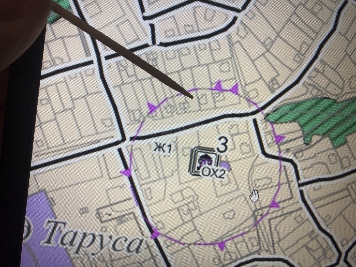

6 nikolandreyev1 (Москва)
Здравствуйте. Имеем : 1. Старый деревянный дом на двух хозяев и общую совместную собственность (1/3 соседи и 2/3 мы), один кадастровый номер на двоих. 2. Земельные участки, на которых расположены доли имеют разные кадастровые номера и делят дом по долям забором (границей) -рисунок 1. 3. Часть участка, в которой расположен дом, находится в ЗОУИТ (от министерства культуры). Хотя до объекта культурного наследия очень приличное расстояние. 4. Хотим свою часть дома снести и построить каменный дом, расположение на рисунке 2. То есть, практически по старым параметрам. Подскажите пожалуйста, как правильно поступить, чтобы оформить дом в будущем? Назначение участка -ИЖС. Дом 1948 года постройки. На кадастровой карте все есть. На фото синим цветом забор (границы) Благодарю
ЗОУИТ присвоили через месяц, после оформления сделки.
Границы зоуит
Границы зоуит
Николай Андреев 17 февр., 15:11
Добрый день, для сноса части своего строения, необходимо получить согласие содольщика, при этом снять объект с кадастрового учета у Вас не получится, так как для снятия необходимо сносить полностью строение, поэтому после сноса части дома на Вашей земле, новый дом зарегистрировать как жилой будет не возможно. Решением данного вопроса является полный выход из долевой по решению суда и снос своей части строения.

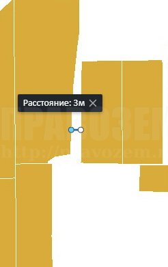

Добрый день. Ярослав, подскажите пожалуйста, между границами моего и соседнего участка есть зона которая не находиться в чьей-то собственности. В данном случай если я поставлю дом на границе своего участка, но при это эм будет соблюдено 3 метра от забора соседа. Зарегистрируют дом в такой ситуации?
Гость 247229-7872 24 авг., 15:57
Добрый день, отступы необходимо соблюсти не от границы соседа, а от Вашей границы земельного участка и строить строго в пятне застройки, не нарушая при этом процент застройки.
