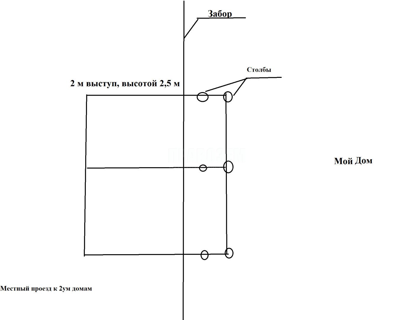

Здравствуйте, мои соседи сделали навес во всю длину ограды, столбы вкопали прям в плотну к моим столбам, весь снег и дождь у меня в ограде и солнце загораживает крыша, все отправляют в суд, подскажите как быть, и должен ли быть какойто отступ от моего забора?

Гость 247437-5888 22 июня, 13:38
Добрый день, для вспомогательных строений отступ должен быть соблюден не менее 1 метра от границ участка, навес при этом не должен превышать 50 см.

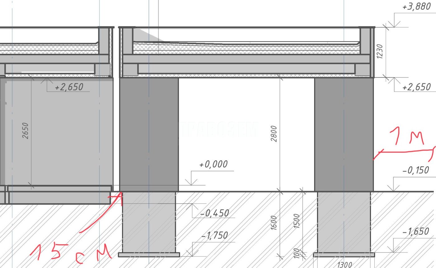

Добрый вечер! Подскажите, пожалуйста, как измерять расстояние 1 м от отдельно стоящего навеса до забора соседа: от опорного столба или от среза крыши? Длина свеса крыши не превышает 50 см. И второе: насколько критично, что точное расстояние от опарного столба навеса до забора — 90 см? Спасибо.
Гость 247584-7501 24 апр., 12:24

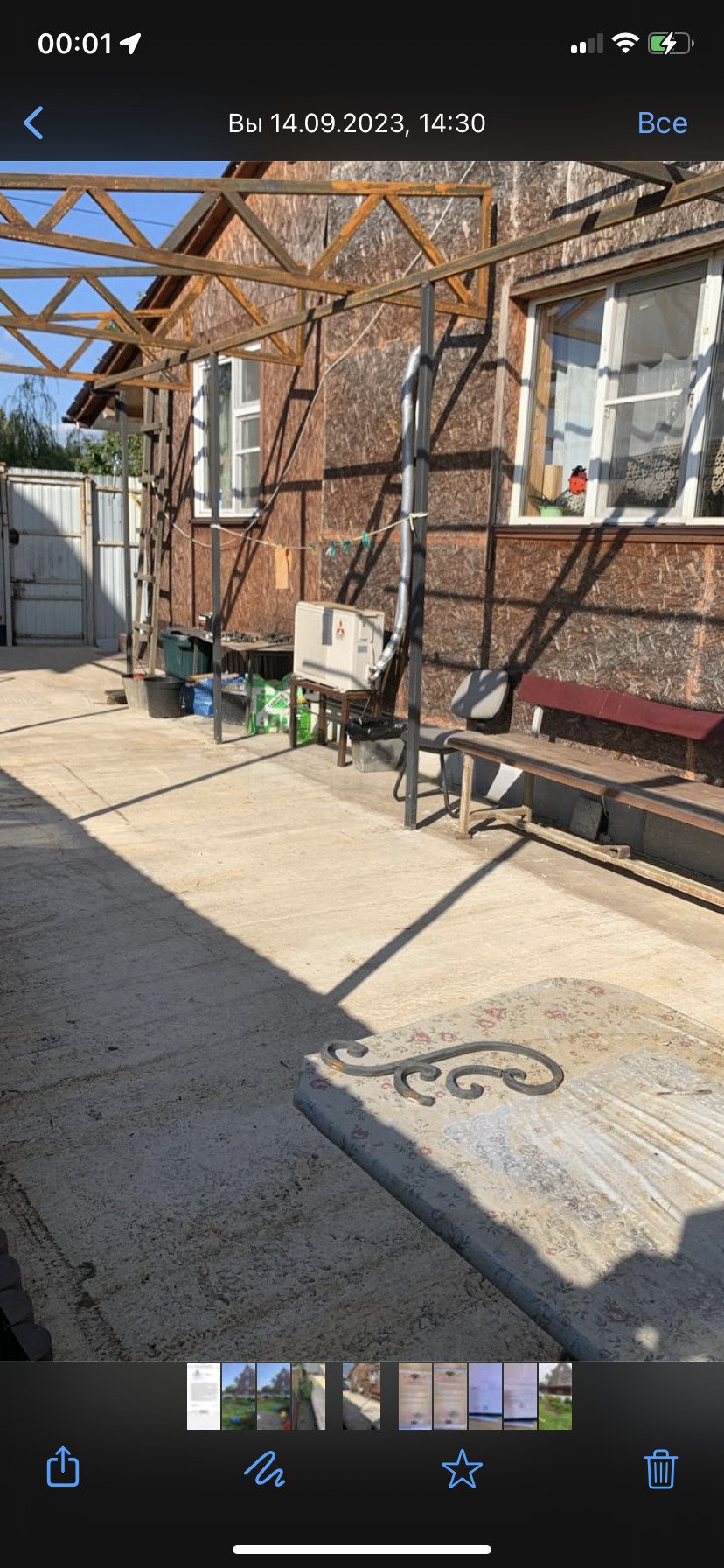

Здравствуйте, сосед построил навес вдоль общего с нами забора, в длину он 10 метров, высота 2.9 и ещё скат крыши сделал в нашу сторону снег зимой на наш участок, и за бетонировал, подскажите что можно сделать в суд подать и есть вообще смысл
Навес для машины расстояния от забора
Подскажите пожалуйста что нам делать.
Гость 247203-419 9 окт., 07:23
Добрый день, по фото видно что навес имеет расстояние, необходимо уточнить у соседей, имеется ли расстояние метр от границы и планируют ли они устанавливать снегодержатели, а так же Вы можете предложить Нашу компанию для оформления реконструкции.

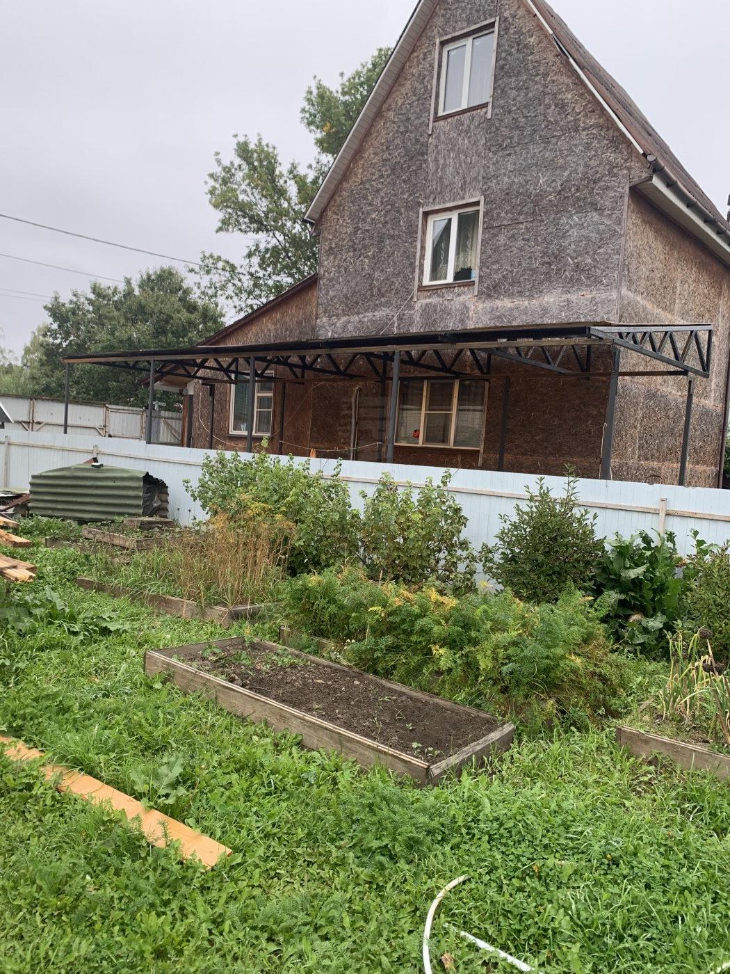

Добрый день, сосед построил навес вдоль нашего общего забора, ширина навеса 10 метров, высота 2.9 м, склон крыши сделал в нашу сторону, зимой снег к нам на участок падает, он его забетонировал ещё, на контакт не идёт, подскажите куда обращаться и что можно сделать вообще
От забора общего до его навеса, до столбиков 50 см
Ольга 13 окт., 17:31
Добрый день, для начала напишите претензию в письменном виде, Ваши предложения по решению вопроса, при отказе обращайтесь в суд.

Добрый день, спасибо за ответ! А то что сам дом находится в 15 см от дома нормально? Или тоже необходим отступ в 1 метр?
Гость 247372-5257 20 мая, 10:56
Добрый день. Отступ между домом и навесом необязателен в 1 метр.
