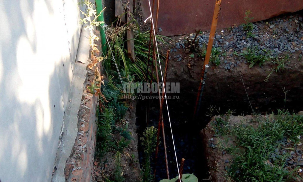

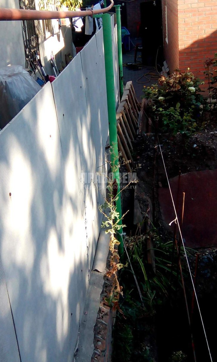

Здравствуйте! Подскажите, пожалуйста, как нам быть. Наш дом 1894 года постройки. Деревянный, стены просыпаны опилками, на бутовом фундаменте. Стоит на меже. В 60 годах, когда подводили газ, прежние жители сделали кирпичную пристройку. Окна выходят на соседний участок и перенести их на другую стену просто некуда. Старые соседи продали свой участок. Новые снесли старый дом, который стоял впритык к нашему дому, и отступив 1.5 метра от нашего дома, построили новый — одноэтажный. Но когда сносили старый дом, вычищали участок (ноябрь, на улице минусовая температура), задели наш фундамент. Все опилки из дома высыпались. Пришлось делать новый фундамент с отмосткой 50 см на соседском участке. Чтобы фундамент и отмостка не отходили от дома (так как нет связки дерева с бетоном), сделали так называемый "зуб". Новый сосед "купи-продай" продал дом. Теперь у нас, к нашему несчастью, снова новые соседи, которые живут по принципу: "Самое главное, что мне хорошо, а на остальных мне наплевать". Отступил от нашего дома, где окна, примерно 1 метр или меньше, построил из поликарбоната теплицу, залив под неё фундамент. Да ещё вдобавок посадил виноград вдоль теплицы. Зимой, чтобы его теплица от снега не повалилась, он весь снег с крыши стряхивает. К середине зимы снег лежит почти на пол окна. Сделав ему замечание, сосед ответил: "Вам надо, вы и убирайте снег". Каждый год что-то новое. Сосед, у него участок в собственности 4-ый год, в данный момент собирается ставить забор впритык к нашему дому, разрушая отмостку, которая поддерживает фундамент. Ссылается на то, что это его участок. Этим забором он закроет нам доступ к обслуживанию фундамента (хотя мы туда и не ходим, но всё же) и закроет окна. Подскажите, пожалуйста, как нам быть. С уважением Ольга.
Гость 247832-274 3 дек., 21:51
Добрый день. Я так понимаю, забора у Вас нет? Как обстоит дело с межеванием Вашего участка и участка соседа?
Богушевский Ярослав 5 дек., 13:56
5 anonim-247832-274 (Волгоград)
Добрый день! Межа проходит в 30 см от нашего дома. Вдоль дома, естественно, забора нет. А дальше между огородами на нашей земле стоит ограда, по документам.

Межевание делал сосед. Согласование по межеванию мы не подписывали. Межа проходит в 30 см от нашего дома. Ходила в архитектурный, мне дали выписку по нормам СНиП. Я так поняла, что соседи должны были отступить от цоколя нашего дома 1 метр и делать забор не выше 1,5 метра. По СНиП 30-02-97 с изменениями на 2017 год максимально разрешенная высота забора между соседними участками — 1,5 м. Выписку по нормам сосед проигнорировал. Сегодня он поставил по меже забор высотой 2 метра из металлопрофиля. Подскажите, пожалуйста, что нам делать. С уважением Ольга.

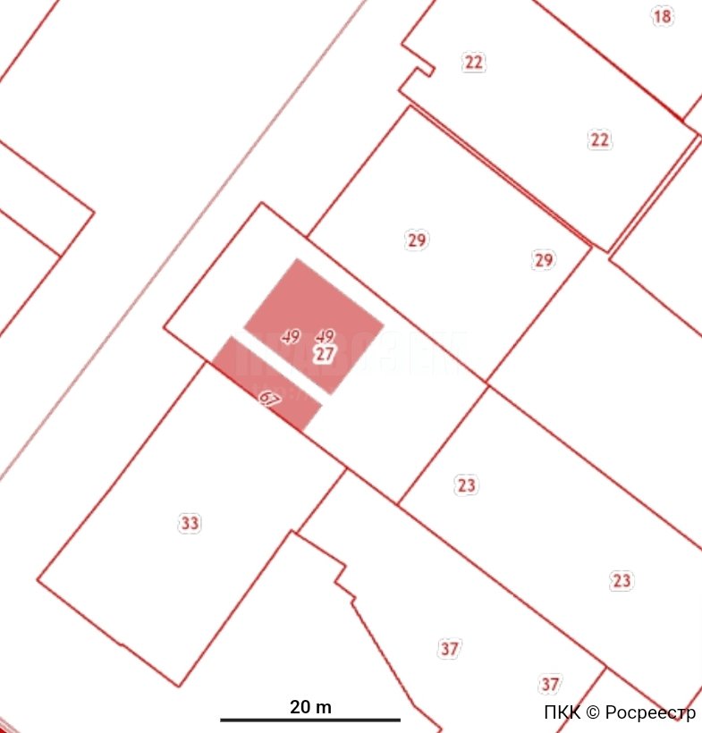

2 anonim-247704 (Москва)
Здраствуйте, дом в процесе строительства, стены крыша уже есть. Фундамент в пять метров от красной линии, есть необходимость построить крыльцо впереди дома, то есть от красной линии будет 3.5метра до крыльца, так вот вопрос, на сколько это критично, или поставить крыльцо без фундамента что можно в этой ситуации сделать.
Гость 247704 20 апр., 10:01
