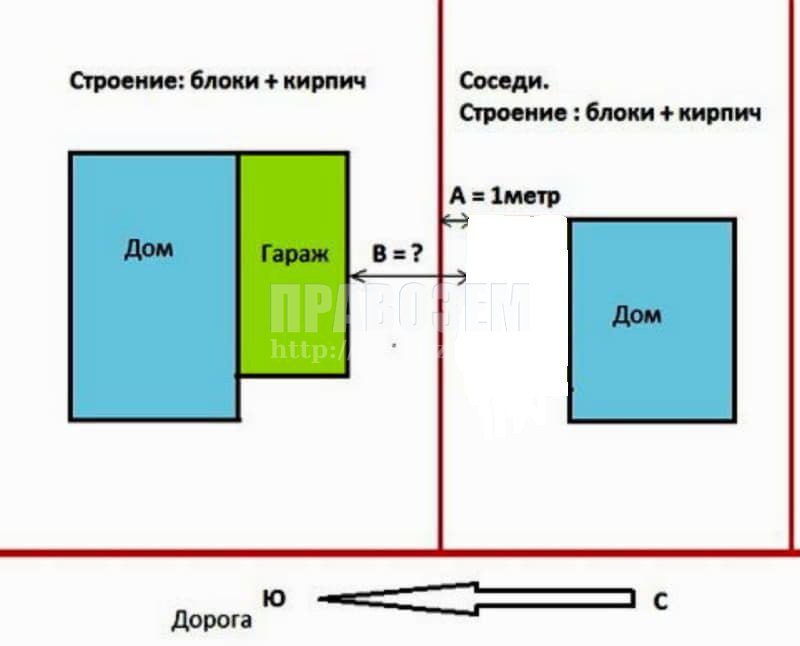

Подскажите кто знает, хочу построить навес для хранения негорючих стройматериалов. Сколько нужно минимум отступить от дома и каменного забора, чтобы по пожарным нормам не было нарушений? Можно строить вплотную к дому?
Гость 24795 25 янв., 13:42
515 kashalot
Вплотную строить нельзя, отступить нужно 1 метр и более. Смотрите соседнюю тему, там очень подробно об этом пишет юрист.

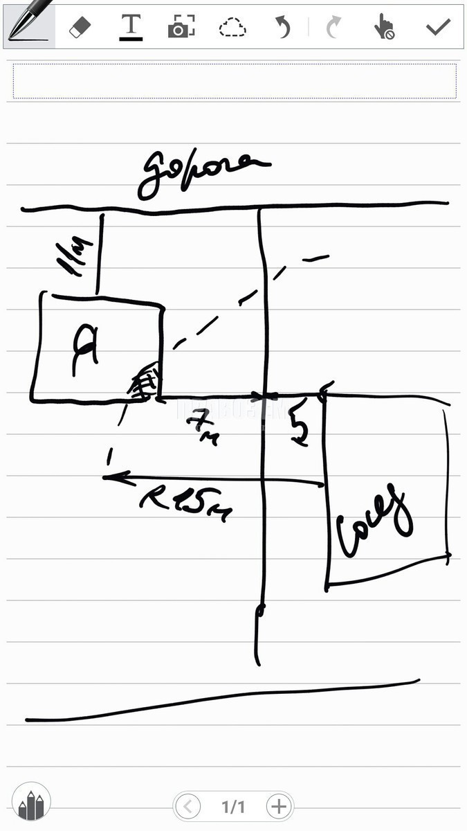

Забили сваи -7м от забора. Каркасник будет. У соседа уже стоит дом в 5м от забора, брус. Но хоть дома не на одной линии, наш на 2м дальше от дороги.
Как по противопожарным нормама, пишут надо 15м между деревянными строениями.
Что делать? Пока строительство не сильно ушло вперед, перебивать сваи? Каркас уже начат.
Мари.
Гость 247924-6822 20 июня, 11:06
Добрый день, противопожарные нормы при строительстве устанавливает СП, в Вашем случае не менее 15 м, но в некоторых случаях возможно сокращение разрыва, для получения согласия со стороны соседей необходимо предоставить доказательства, которые повлекут данное согласие, например если в проекте предусмотрено строительство противопожарных стен или система оповещения и автоматическая система пожаротушения. При самовольном уменьшении разрыва, в том числе после возможного пожара, скорее всего последуют санкции, рекомендую придерживаться нормам СНиП.

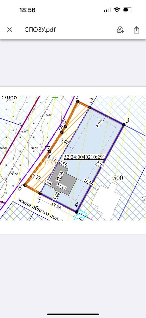

Добрый день! МЫ получили ГПЗУ на строительство дома. Отступы 3 м от забора с любой стороны участка. Забили сваи под ростверк. И временно в связи со сложностями ковид 19. Приостановили стройку. За это время рядом прямо с нашей границей на соседнем участке построили объект и ввели в эксплуатацию в этом году (поселковую котельную) теперь у нас отступы от их здания по пожарным нормам 12 м мы им писали, что мы получили ГПЗУ и разрешение на строительство в таких-то границах и просили не нарушать своим строительством наши противопожарные нормы. От них мособлтеплосеть есть оф. Письмо. Что они гарантируют не нарушать противопожарные нормы., но по факту их нарушили. Кроме того в проекте здание котельной было меньше. Чем по факту. У они сдвинули котельную к нашим границам в итоге. Нарушили и высотность здания. В проекте противопожарной безопасности наш участок ЛПХ с жилым зарегистрированным домом (дом потом пойдет под снос) назвали огородом. Теперь если мы по фундаменту возведем стену нового запроектированного дома по свайному полю. То она будет нарушать противопожарные нормы. Теперь думаем как поступить что бы не признали наш каменный дом самостроем. Все инстанции написали. Что у них все законно., а у нас выходит нет?
Дело в том что мы и сами рады бы отступить. 12 м т. К это ОПО., но забиты 6м. Сваи. Они очень дорогие. Отдали только за сваи под фундамент 500 тыс. Так как там сложная геология. Грунтов., а у них плита мелкого заложения 40 см (6 на 12 ь) и каркасник на ней. Они этот объект возвели за летние месяцы. Соревноваться с ними в скорости строительства капитального каменного 2-х этажного дома и постановки его на кадастр не представлялось возможным. Понятно что они были бы первыми. Теперь у нас дилемма, что делать. Стройку заморозили. Из-за этого.
Правильно ли я нарисовала схему противопожарных отступов. (расстоянием между зданиями и сооружениями считается расстояние в свету между наружными стенами или другими конструкциями. При наличии выступающих более чем на 1 м конструкций зданий или сооружений, выполненных из горючих материалов, принимается расстояние между этими конструкциями). Я отмерила диагональ от выступающего угла котельной 12 м или весь просвет 12 м до конца участка нельзя застраивать.? Не понимаю до конца что к чему. Везде чертежи отступы между параллельными стенами зданий., а у меня нет с ними параллели. Так как край котельной это в 2м. По моему забору. Разрешение у нас 3 м от забора. Как правильно расчертить и рассчитать это пожарное распространение!? Не могу понять. Нет четких инструкций. И кроме того. Вот откуда простому человеку знать класс пожарной опасности здания котельной?
Гость 247561-5101 3 дек., 18:26
Добрый день! Класс пожарной опасности должны рассчитывать не Вы, а проектировщики котельной. Вы получили запрет на продолжение стройки?

1 lelyaarz_88 (Нижний Новгород)
Здравствуйте. У меня жилой дом xx века. Дом состоит из двух частей:впереди деревянный, а сзади во дворе кирпичный пристрой. Дом старый. Я хочу кирпичную половину убрать и на этом же месте построить новую из кирпича, но чуть расширить. С той стороны где находится кирпичная половина сосед впритык к забору построил кирпичный гараж, на мои просьбы отступить, только ругался. Сейчас он мне говорит, если я начну строить, должна отступить 10 метров от его гаража или обратится в суд. Но я же строю, на том же месте как была половина. Скажите, будут ли для меня какие то последствия если я начну стройку?
Мария 1 апр., 15:47
Добрый день, важно, чтобы соблюдались отступы от границ участка не менее 3 метров и от красной линии дороги не менее 5 метров. Противопожарные нормы по отступам носят рекомендательный характер. Учточните район, в котором расположен участок?
Богушевский Ярослав 1 апр., 17:11
Нижегородская область.
Мария 2 апр., 11:06
Добрый день, Мария, какой именно вопрос по поводу противопожарных расстояний между домами Вас интересует?

2 vbif1977 (Санкт-Петербург)
Окончательно не изучив забили сваи на 3.5 от забора соседа. Дом соседа по диагонали 14.7 м — 14.6 м от угла нашего дома до его угла. В интернете нашел сообщение, что если дома не стоят параллельно улице и напротив друг друга, тогда просвет между ними не имеет существенного значения. Что нам делать переносить сваи или не стоит переживать. Участок ИЖС Ленинградская область.
Расстояние между домами по пожарной безопасности
Михаил Туманцев 26 февр., 14:56
Добрый день, в Вашем случае не вижу нарушений, так как градостроительные и противопожарные нормы не нарушены.
Богушевский Ярослав 26 февр., 16:07
Добрый день! Спасибо. Не указал в обращении, что дома каркасные, если дома каркасные также нет нарушений?
Михаил Туманцев 26 февр., 17:06
нарушений нет, так как все нормы по отступам выдержанны.
