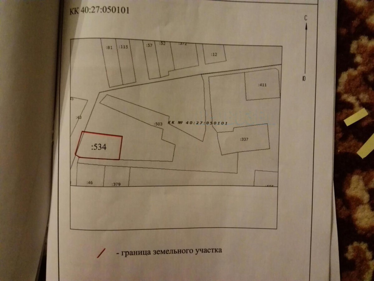

28 февр., 12:59
0 anonim-270955
Здравствуйте! По наследству в 2013 году мне достался участок СНТ с правом прописки, кадастровый паспорт имеется. На нем стоял одноэтажный щитовой дом размером 6 на 6, 1993-1994 годов. Осенью прошлого года снес его и залил фундамент на том же месте, но размером 6 на 7. Планирую построить дом из пеноблоков с мансардой. После уточнения СНиП выяснил, что фактическое расстояние от фундамента до дороги составляет 2,5 м и до забора соседа — 1 м, что не соответствует СНиП (соответственно 5 и 3 метра). Сосед своим участком не пользуется. Заброшен, но и не продает. На участке строений никаких нет. Какие мои дальнейшие действия? Можно ли дальше строить дом или же каким-то образом соблюсти указанные расстояния? Нужно ли получить разрешение на строительство, если да — то как?
Гость 270955 3 март, 09:15
Добрый день. Пришлите, пожалуйста, кадастровый паспорт и схему с отступами участка.
Гость 263725 11 март, 17:23
Сейчас на земле для садоводства нельзя зарегистрировать жилой дом с пропиской. Соответственно, нужно уточнить правила застройки и землепользования, и регистрировать нежилой дом. В некоторых СНТ допустим отступ в 1 метр со стороны соседей.
