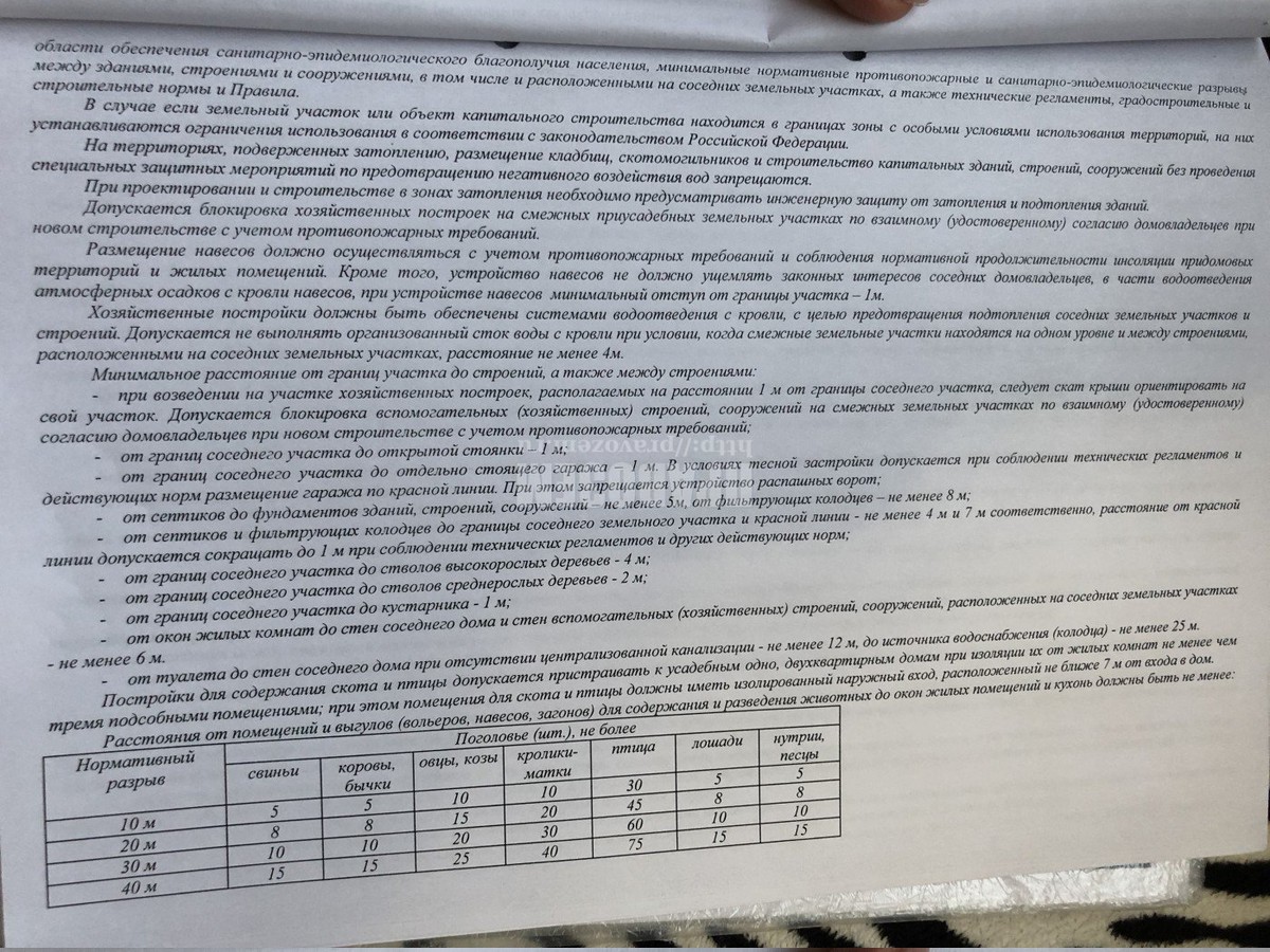

Гость 247649 17 янв., 19:52
Добрый день. Подскажите, на какой странице ГПЗУ вы видели фразу:
В условиях тесной застройки допускается, при соблюдении технических регламентов и действующих норм, размещение гаража по красной линии. При этом запрещается устройство распашных ворот.
Богушевский Ярослав 18 янв., 00:44
1 anonim-247649 (Уфа)
Здравствуйте. На вот этом листе. Третий дефис сверху.

Если Вы построите гараж на границе участка либо отступите 1 метр, проблем с регистрацией у Вас не возникнет, т. к. в техническом плане нигде эти отступы отображаться не будут. Другое дело, что в самом ГПЗУ отображен отступ 5 метров, и два объекта на участке не считаются тесной застройкой.
