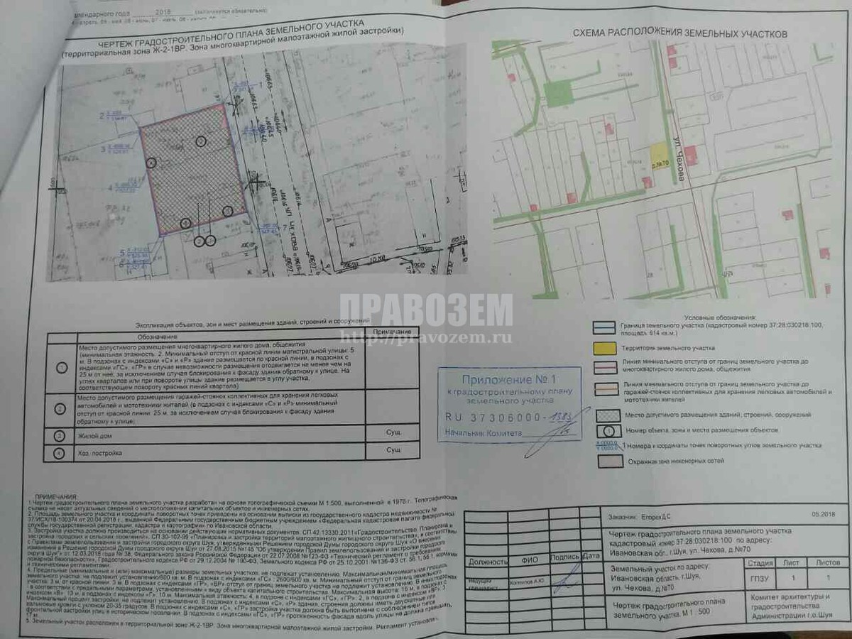

Добрый день! Подскажите пожалуйста, что делать. Купили жилой дом с землей (по факту участок и дом под снос). Из кадастровой выписки категория земли: земли поселений населенных пунктов, вид разрешенного использования: под жилую застройку индивидуально. Собрали необходимые документы и задали в администрацию для разрешение на строительство одноэтажного дома. Пришел отказ, с обоснованием, что эта земля по ГПЗУ относиться к территориальной зоне Ж-2-1ВР Зона многоквартирной малоэтажной жилой застройки. При том, что в плане ГПЗУ на этом учсатке числится жилой дом и хозяйственная постройка. Обратились с отказом в администрацию- нам сказали писать заявление на переоформление участка из многоквартирной застройки в индивидуальную. Но как же тогда права собственника с эксплуатацией и обслуживанием жилого дома и кадастровая выписка? Чертеж прикладываю
Отказано в разрешении на строительство по причине несоответствия градостроительному плану
Гость 272765 1 авг., 21:12
Добрый день. Пришлите ГПЗУ целиком необходимо посмотреть все моменты содержащиеся в нем.

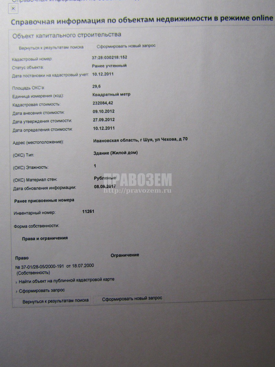

информация о недвижимости по кадастровому номеру

Добрый день. В Вашей ситуации изначально необходимо изменить территориальную зону по ПЗЗ через администрацию. А потом если Администрации откажет только в суд. Либо отменять сделку купли продажи.

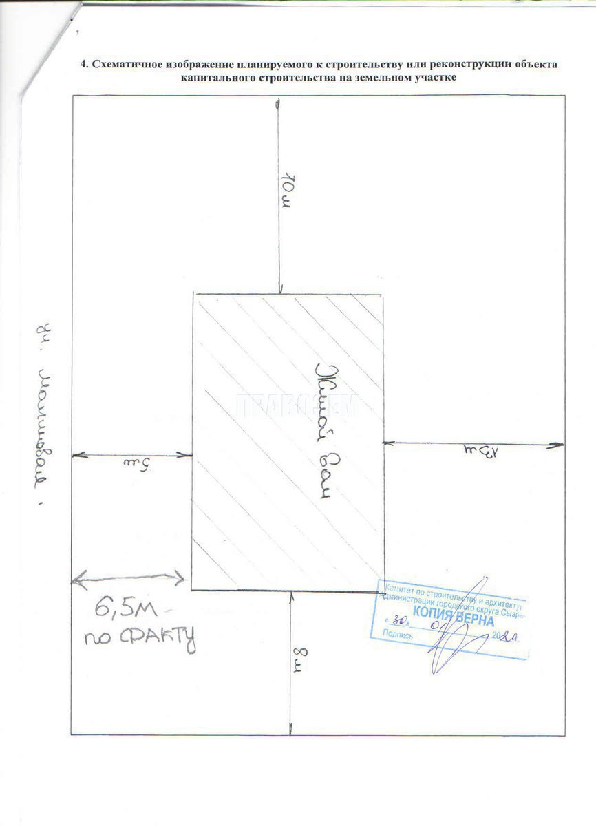

Здравствуйте. Уведомление о начале строительства жилого дома мной было направлено и зарегистрировано в январе 2020 г. В настоящее время дом внаходится в стадии строительства (возведен, но без внутренних отделочных работ и коммуникаций) на расстоянии 6.5 м от границ земельного участка (забора) со стороны улицы, что в пределах норм (не ближе 5 м ) В схеме изображения планируемого к строительству объекта указан отступ-5 м 28.04. 2020 г. специалистом Гос. Инспекцией строительного надзора Самарской области был проведен выездной внеплановый осмотр моего ЗУ, без моего присутствия, по результатам которого было выявлено нарушение минимального отступа от границы земельного участка со стороны улицы (нарушение линии застройки), составлен Акт проверки (осмотра), направлено Уведомление о выявлении самовольной постройки в Комитет по строительсву и архитектуре. 20.05. 2020 г. Комитет по строительству и архитектуре города утвердил градостроительное заключение: 1. Земельный участок расположен в территориальной зоне Ж-5-зона смешанной застройки; 2. Красная линия не нарушена; 3. Установлено нарушение предельных параметров разрешенного строительства в части минимальных отступов отдельностоящих зданий от границ существующего ЗУ в территориальной зоне Ж-5-нарушена линия застройки, установленная проектом планировки и межевания территории, утвержденным Постановлением Администрации №342 от 11.02. 2016 г. (5м от границы ЗУ, выходящей на улицу) Фактически ИЖД расположен на расстоянии 6.5 м от границы ЗУ. В настоящее время Комитетом по строительству направлено исковое заявление в гордской суд, в котором просит признать мой объект капитального строительства самовольной постройкой и обязать Ответчика (меня) в срок 6 мес. С момента вступения решения суда в законную силу, привести самовольную постройку путем реконструкции, обеспечив отступ здания 5 м от границы ЗУ со стороны улицы- по линии застройки. Через неделю назначено судебное заседание. Подскажите пожалуйста, свое мнение по данной ситуации, какие мои действия и какие привести доводы суду? Спасибо.

Добрый день! Не ясна суть претензии, я правильно понимаю, что у Вас отступ 6,5 м. при норме 5 м. В чем именно администрация усмотрела нарушение?

Становиться понятней, видимо в ПЗЗ Вашего города, обозначена линия застройки которую Вы должны соблюсти. Я считаю, что требование реконструировать( что скорее всего в Вашем случае предполагает снос дома) чрезмерно по отношению к нарушению. Обычно суды в таких случаях принимают сторону собственников участков, Поэтому собирайте дополнительные доказательства, делайте досудебное заключение эксперта и идите в суд. Сообщите об исходе предварительного заседания интересно узнать реакцию судьи на эти требования.
