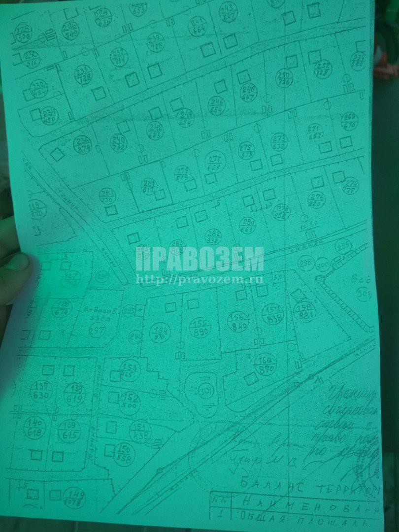

292- мой участок, соседи- 283- Маслова (ответчик). 88- Савченко, 291- Гуськова. С Масловой я граничу по точкам Н-4-Н7 (примерно 8 метров длиной)
это копия генерального плана СНТ. Мой участок здесь под номером 283, Маслова- 240, Савченко (3-е лицо) - 236, Гуськова- 281 (третье лицо). Маслова оспаривает границу Н4-Н7, считая, что увеличение земли у меня произошло за ее счет. Свидетелей о том, что граница не передвигалась найду, но судья о свидетелях ничего не слышит и настаивает на экспертизе. Межевались мы у одного инженера все, У Савченко плюс 10 %, у меня плюс 58 кв. М, у Масловой минус 12 м2 Граница Масловой и Савченко более 20 метров длиной, претензии только ко мне. Причем, на первом заседании, до встречного иска, претензии были к Гуськовой, но у нее в результате межевания земли оказалось ровно как по документам. В результате Маслова предъявляет претензии ко мне, ей я поняла все равно к кому, кроме Савченко.
Если экспертиза проводится только между участками, между которыми имеется спор, то зачем она вообще нужна? Я и так понимаю, что у меня больше, чем по документам, а у Масловой меньше. У меня угловой участок, который по двум сторонам примыкает к землям общего пользования, председатель в курсе, что в свое время (более 50 лет назад), мы прирезали от земли общего пользования. Куда ушла ее земля? Границ Н1-Н7 всегда была прямой линией, по ее словам, я теперь должна отодвинуть забор на 1.5 метра по нашей с ней границе.
Гость 260594 27 июля, 13:49
Добрый день. Экспертиза и должна доказать, что между Вашими участками забор не перемещался. Если экспертиза установит именно такие обстоятельства то ваши требования подлежат удовлетворению, а встречные отказу. Но Вам необходимо это доказывать в суде и бороться за свои права или обратиться к профессионалу. Который сможет отстоять Ваши права.
