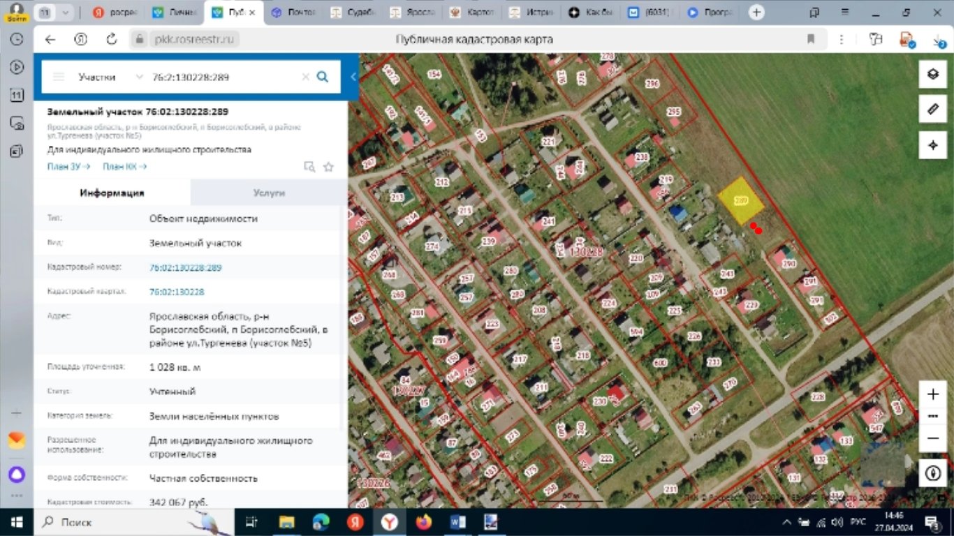

Добрый день. Ситуация такая. В одном из секторов СНТ несколькими землевладельцами инициирован перемер границ всех участков. Пригласили кадастрового инженера и собирают со всех по 2 500 руб. Конечной цели этого перемера не сообщают. Объясняют всем, что участки были размежёваны в 2006 году, и сейчас все координаты неправильные.
На публичной кадастровой карте оказалось, что в этом секторе два участка выпали из своих границ (первый оказался в соседнем СНТ, второй – в соседней деревне), у двух других участков оказались сдвинуты и наложены границы друг на друга и на смежных соседей. У одного из участков, которого не оказалось на карте, в данный момент границы не обозначены. Выяснили окольными путями, что они подавали в суд, и в результате у них были сняты границы. И теперь собственник этого участка инициировал перемер всех остальных.
Объясняет это тем, теперь он не может поставить свой участок в фактические границы. Получается, что тогда он двигает соседей сбоку и сзади, а те в свою очередь двигают других. Я задаю вопрос о конечной цели перемера, отвечают, что будет составлен отчёт и мы посмотрим, что дальше делать. Я так понимаю, что всё-таки конечной целью они хотят втиснуть свой участок, изменив границы всех остальных участков в секторе. Но если изменятся координаты всех участков, тогда нужно будет получать новые кадастровые номера. То есть заводить межевое дело на каждый участок с изменением границ. И не факт, что не изменится площадь участка.
Если инициатор хочет всех подвинуть (хотя у него сейчас границ нет), то кто-то потеряет в площади? Людей вводят в заблуждение и они согласились на перемер. Инициатор сообщила им, что границы неправильные и надо всё привести в соответствие. Вроде как нам ничего делать не надо, фактически всё останется по-прежнему, просто подкорректируются границы. Все согласились, а я не понимаю, что это за манипуляции с изменением границ. Если все соседи поменяют координаты своих участков, а я не соглашусь, что меня ждёт в дальнейшем? Председатель сказал, что я одна буду судится со всеми. Как мне быть? А если завтра другой собственник решит всех подвинуть, то я должна опять все перемерять и нести финансовые затраты?

Добрый день. Посмотрите, пожалуйста скриншот во вложении. Мой участок отмечен зелёной галочкой и, судя по карте, стоит в своих границах. Рядом 2 участка сдвинуты со своих границ (жёлтые галочки) и наложены друг на друга, один из них немного заходит на мой участок. Синими галочками отмечены участки, границы которых оказались вне территории СНТ. Их владельцы – инициаторы перемера всех участков в секторе. У одного из этих участков суд отменил границы, то есть на сегодня межевания нет.
Владельцы наложенных друг на друга участков и участков без границ вызвали кадастрового инженера для уточнения координат. Зачем-то привлекают и всех других владельцев участков в этом секторе к перемеру границ. Я не понимаю, нужно ли мне втягиваться в это мероприятие, если мой участок не наложен ни на какой другой. Соседский немного находит на мой. Посоветуйте, пожалуйста, надо ли мне что-то предпринимать в этой ситуации?

Добрый день. Понять ситуацию с накладками без выезда геодезиста на съёмку невозможно. Можете изначально пригласить геодезиста и сделать вынос точек по земельному участку. После этого будет понятно, что делать дальше. Подскажите, где Вы взяли эту схему? Это в публичной кадастровой карте отображается наложение участка на Ваш?
Добрый день. Именно в публичной кадастровой карте отображается наложение. На изображении со спутника также видно наложение. Мой участок 31.
