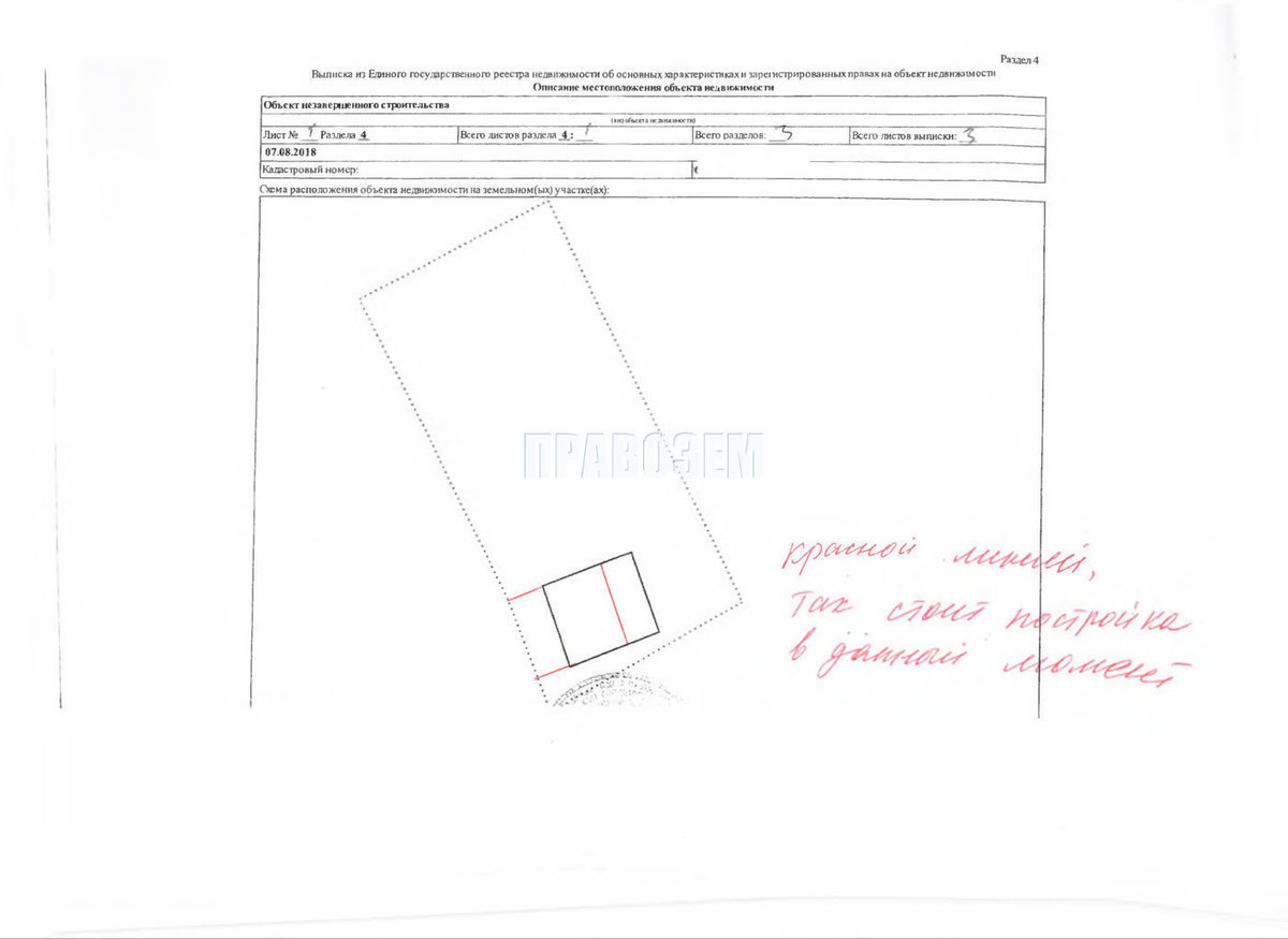

Добрый день! Прошу, пожалуйста, Вас подсказать как нам поступить. Купили около месяца назад дом, недострой, строили его 20 лет назад. Дата выдачи свидетельство о государственной регистрации права 24.11. 2011 г. собственность, объект незавершенного строительства, площадь 98.9 готовность в свидетельстве 64%, два этажа, кирпич и блок, нет коммуникаций, просто под крышей стены, земля в собственности-назначение для ИЖС. Мы получили две выписки. На данном объекте нарушены отступы от красных линий. От красной линии соседа (межи) 1.44, между нашими домами расстояние 6.56, и второе нарушение это до красной линии перед домом 1.91. Разрешения на строительство у нас нет. Вопрос, что делать дальше и какие у нас шансы на то, что бы получить разрешение и перевести дом в жилой? Есть ли какие то особенности в связи с тем, что дом был давно построен? Первое свидетельство права на недострой еще 2007 г. было выдано. Схему прилагаю. С большим Уважением и Благодарностью к Вам Анна
Нарушены расстояния от дома до красной линии
Гость 275468 29 июля, 14:28
Добрый день! В обычном порядке у Вас не получиться зарегистрировать эту постройку, Вам необходимо получить уведомление о начале строительства, но так как нарушены отступы от границ участка, Вы получите отказ. На основании этого отказа, Вы можете обратиться в суд, и в судебном порядке зарегистрировать постройку.
Спасибо Вам большое за ответ! А суд не страшен, нас не заставят снести дом. Очень переживаю? И слышала, что продлили дачную амнистию, она в нашем случае не может помочь? Еще раз большое Вам СПАСИБО!
Так же в документах имеется строительный паспорт от 1992 г. в котором утвержденная схема строительства именно с таким расположением дома которое есть по факту, подписанная главным архитектором района того времени и решение в котором говориться, что строительство разрешено, подписанное председателем исполнительного комитета 1992 г. Получается, что застройщик строго соблюдал то, что согласовали со строительным паспортом, только не достроил в положенный срок 3 года.
Гость 275468 30 июля, 17:59
Добрый день! В вашем случае зарегистрировать постройку можно только в судебном порядке. Нарушение отступов не является серьезным нарушением норм строительства, поэтому на практике суды принимают сторону истцовю
