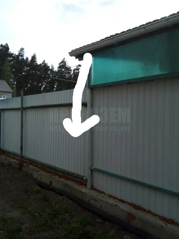

Добрый день, дом построен с одной стороны по меже огорода, когда межевали соседка подписала согласование границ, до их дома больше 10 м, возможно ли мне оформить дом?
Гость 247691-385 31 июля, 22:24
Добрый день, здесь все зависит от того в каком году построен дом и был ли он раньше оформлен каким либо образом, пробуйте применить дачную амнистию.

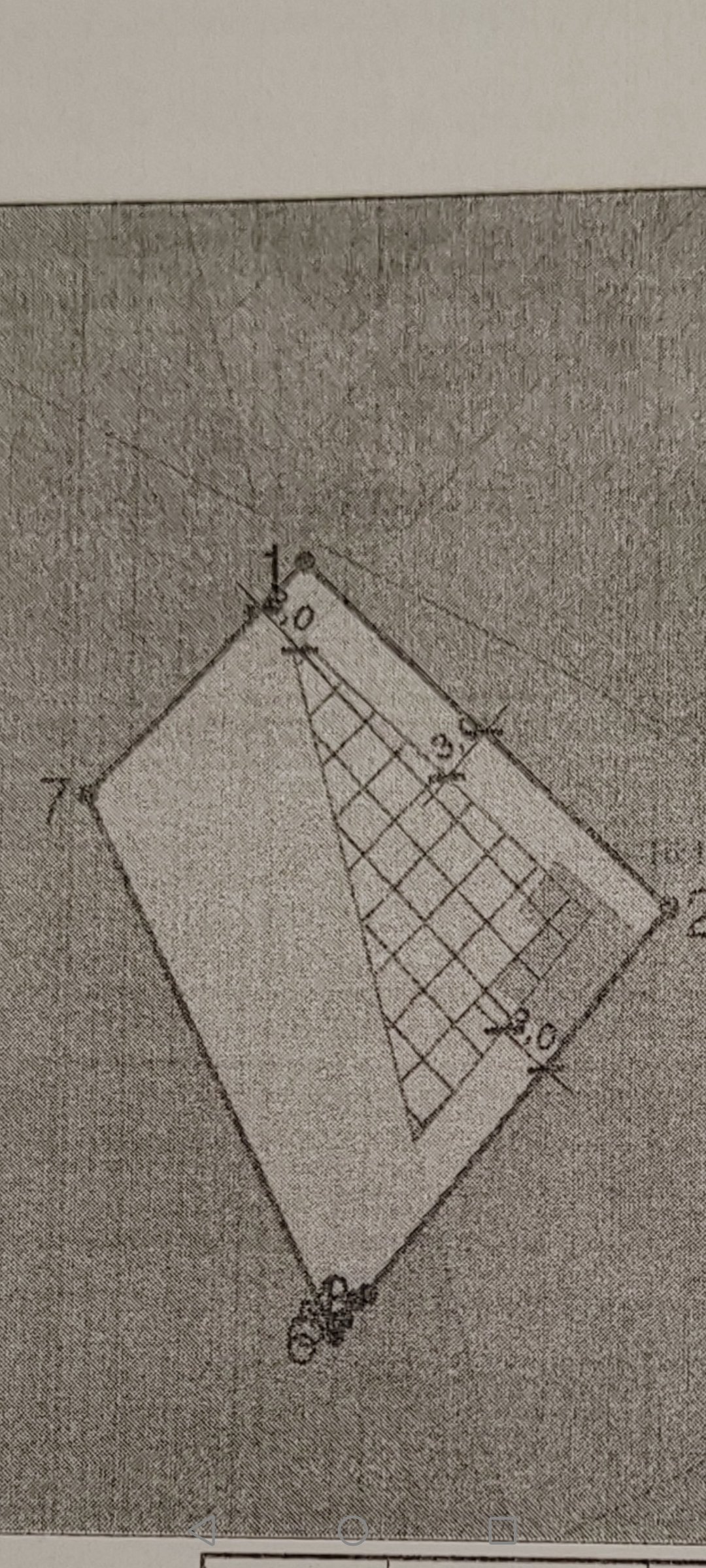

Здравствуйте, у меня такой вопрос:у соседей дом ветхий, один этаж, они хотят вместо него двухэтажный дом, при этом будут обкладывать старый дом, а потом рушить его внутри нового дома. Соседка сказала, что у неё есть разрешение. Как это возможно без нашего согласия? При постройке нового дома нарушается отступ от границы (останется 2 метра) А у нас по меже проходит наша газовая труба. Как вообще соседям могли дать такое разрешение? Правомерно ли это?
Гость 247003-5820 7 июня, 10:13
Добрый день! Вы видели разрешение? Разрешение на строительство нового или реконструкцию старого дома?

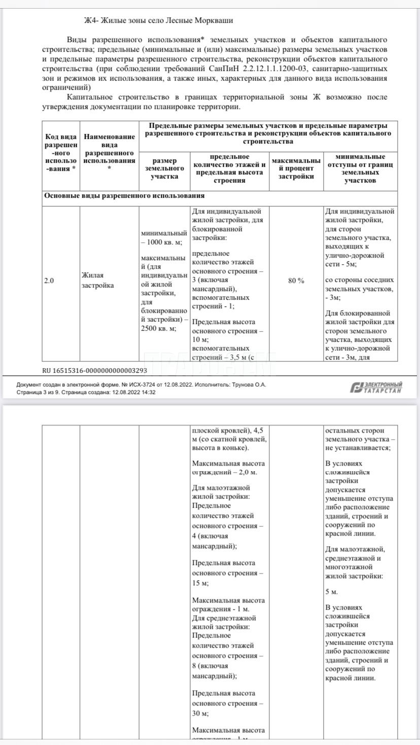

3 anonim-247219 (Нижний Новгород)
Добрый день. Оформляем ипотеку на строительство дома на участке ИЖС. Кадастровый номер участка 52:18:0040048:168 Мы хотели бы поставить дом в определенном месте, от красной линии будет отступ 6 от забора с соседями как и положено будет 3 метра. А вот от участка 52:18:0040048:169 который стоит рядом отступ менее 3х метров. Получится ли нам построить дом и в дальнейшем не иметь проблем с регистрацией и ввода в эксплуатацию. Сейчас же амнистия строительная? P. S 52:18:0040048:169 тоже наш участок. Что у первого что у второго участка один владелец.
Гость 247219 18 мая, 14:09
Добрый день, согласно закону о Дачной амнистии, Вы можете с отступами в 1 метр поставить садовый дом, что касаемо жилого капитального строения необходимо соблюсти градостроительные нормы и отступить 3 метра от границ участков соседей, получить при этом положительный ответ на уведомление о начале строительства от местной Администрации, только в таком случае банк одобрит ипотеку.

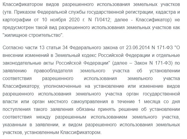

Добрый, ПЗЗ уже был заказан, там стоит 2.0 по Классификатору "Жилая застройка" Это Основной вид использования участка. ВРИ участка на данный момент "Для жилищного строительства" — не соответствует Классификатору. Можно ли в моем случае привести вид разрешенного использования к Индивидуальному жилищному строительству по Классификатору 2.1.
Будет ли в данном случае применен ВРИ к участку 2.0 Жилая застройка или Можно как-то указать в заявлении на соответствие к ИЖС 2.1, чтобы применили именно этот классификатор к участку?
Вот пример заявления. Или завернут такое заявление, так как в ГПЗУ 2.0 стоит Жилая застройка (хотя она и включает 2.1 в себя). Просто если сделать соответствие ВРИ земельного участку по классификатору на 2.0, то сменить на ВРИ 2.1 ИЖС не выйдет из-за минимальных размеров участка который должен соответствовать ИЖС. В общем можно ли как-то в данной ситуации через заявлении о соответствии применить к участку 2.1 ИЖС?
Гость 247434-7587 29 мая, 15:58
При подаче заявления на соответствие необходимо указывать номер вида разрешенного использования согласно ПЗЗ, таким образом он будет приведен в соответствие и не являться изменением для расчета стоимости.
Богушевский Ярослав 29 мая, 16:54
8 anonim-247434-7587 (Казань)
Согласно ПЗЗ код вида разрешенного использования 2.0 Жилая Застройка. Содержание данного вида разрешенного использования включает в себя содержание видов разрешенного использования с кодами 2.1 — 2.3.2.5 — 2.7. 1. То есть в моем случае будет применен код 2.0? В ПЗЗ написано (для индивидуальной жилой застройки). При подаче заявление на соответствие какой код будет применен? 2.0 или 2.1?
Если будет указан номер 2.1 будет отказ или нет?
Гость 247434-7587 30 мая, 14:09
Вид разрешенного использования будет приведен в соответствие тот, который в новой редакции правил землепользования и застройки.

0 anonim
Ярослав, еще один вопрос, подскажите пожалуйста. От какой границы дома считается отступ 3 метра до границы участка, от стен или кровли ? К примеру до стены отступ соблюден, а к примеру кровля выходит +40 или например +60 см. Однозначного ответа на этот вопрос, я так и не нашел, так как многие пишут по разному.
3 сент., 23:10
Добрый день, кровля не является нарушением отступов от границы участка до контура дома.
