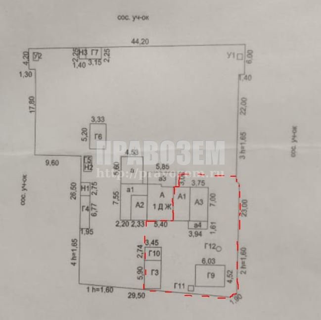

4 anonim-247439-5550 (Москва)
Кад. Номер 50:21:0090105:97На схеме красный пунктир — границы нашего участка. Г9 — баня на блоках. Вместо нее хоти построить 6х7.5 домик на сваях, в метре от забора. И как его потом можно зарегистрировать? По дачной амнистии можно это будет сделать? Проблем с водоохранкой, приаэродромкой, зоны памятника истрии, ЛЭПом и так далее не будет при регистрации по дачной амнистии? Регистрация нужна чтобы оформить эту недвижимость на себя.
Как официально построить второй дом без отступов от забора на небольшом участке
Просто по дачной амнистии можно регистрировать постройки которые не позже 18го года сделаны, а новый дом получится зарегистрировать по ней? И как будет проверяться в случае чего этот факт?
Если что — это фотография ситуационного плана участка, сама баня и гараж — не зарегистрированы.
И нужно ли делать межевание, получать ГПЗУ в такой ситуации? Или можно просто снести баню, построить дом на ее месте и потом пытаться зарегистрировать по дачной амнистии?
Гость 247439-5550 21 апр., 16:14
Добрый день, межевание делать необходимо. В данном случае с этого стоит начинать, чтобы привести всё в соответствие. Напишите на нашу почту consultant@pravozem.ru с сохранением вопроса. Детально проконсультируем вас, как нужно действовать поэтапно.

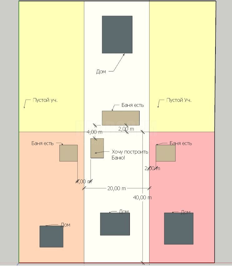

3 anonim-247721-8470 (Нижний Новгород)
Добрый день! Подскажите пожалуйста. У меня участок 20*40 метр. Есть сосед с задний части участка Баня стоит по центру участка с отступом 2 метра от моей границы. Так же у соседей с права и с лева тоже стоят бани. с отступом 2 метра. Я хочу построить баню на своём участке тоже с отступом 2 метра от границы с соседом. с права и с задней части участка. Но расстояние от 2 двух бань соседей получается по 4 метра. Могу я так поставить баню в ИЖС? г. Нижний Новгород. Заранее спасибо!
Регистрация бани на земельном участке
Гость 247721-8470 13 март 2026, 13:37
Здравствуйте Коротко по вашей схеме: поставить баню с отступом 2 м от границы участка можно, но есть второй важный момент противопожарные расстояния между строениями. Именно из-за них иногда возникают проблемы. Разберём по порядку. 1. Отступ от границы участка Для ИЖС действует СП 53.13330 и правила землепользования. Для хозяйственных построек (баня относится к ним): минимальный отступ от границы участка 1 метр Вы хотите сделать 2 метра, значит по этому параметру нарушения нет. 2 м допустимо. 2. Расстояние между банями соседей Вот здесь важнее противопожарные нормы (СП 4.13130). Минимальные расстояния между строениями зависят от материалов: Материал строенийМинимальное расстояние камень / кирпич камень6 м камень дерево810 м дерево дерево15 м Если: у вас деревянная баня и у соседа деревянная баня то по нормам между ними должно быть до 15 м. У вас по схеме получается: 2 м + 2 м = 4 м Это меньше противопожарного расстояния. Но есть важный нюанс. 3. Как это применяется на практике Если баня: не регистрируется как капитальное строение или она каркасная / легкая обычно администрация и Росреестр не проверяют пожарные расстояния. Но если: соседи пожалуются будет спор то теоретически могут ссылаться на противопожарные разрывы. 4. Почему у соседей уже стоят бани по 2 м Это очень частая ситуация. Причины: построены до действующих норм никто не проверял не регистрированы пожарные нормы фактически редко контролируются на ИЖС Поэтому такие бани стоят почти везде. 5. Самый безопасный вариант Чтобы вообще не было вопросов: баня 2 м от границы без окон на сторону соседа желательно не ближе 8 м до дома соседа Вывод: Поставить баню в 2 м от границы участка можно. Но расстояние 4 м между банями формально меньше противопожарных норм, если бани деревянные. На практике такие постройки обычно делают и проблем не возникает, если соседи не возражают.
Спасибо за ответ! Бани у соседей официально не зарегистрированы! Если я построю так как планировал, и попробую зарегистрировать свою баню официально! Получится? И второй момент, если не зарегистрирую баню как и соседи! и вдруг через год возникнет спор (вопросы)! Получается никто не сможет доказать что он первый баню построил! И получается все в равных условиях, если что! Верно?
