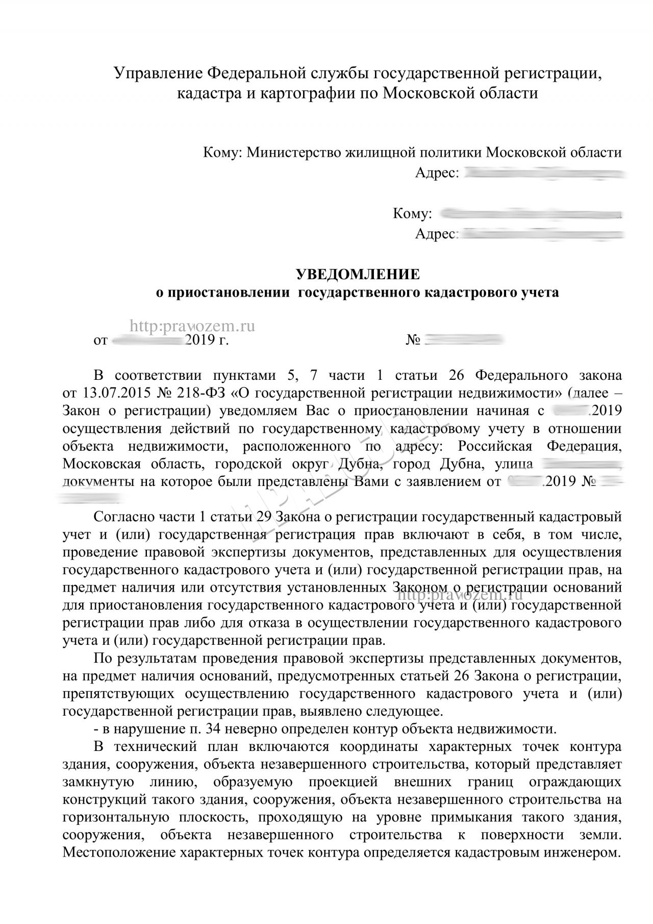

В компанию "Правозем" обратился владелец здания коммерческого назначения в городе Дубне. На тот момент объект уже был построен и введён в эксплуатацию, однако владелец никак не мог поставить его на кадастровый учёт. В течение двух месяцев владелец получил 4 уведомления о приостановке кадастрового учёта. Он не понимал причин приостановок и каким образом их можно устранить.
Поставили здание на кадастровый учёт и зарегистрировали право собственности, устранив причины приостановок

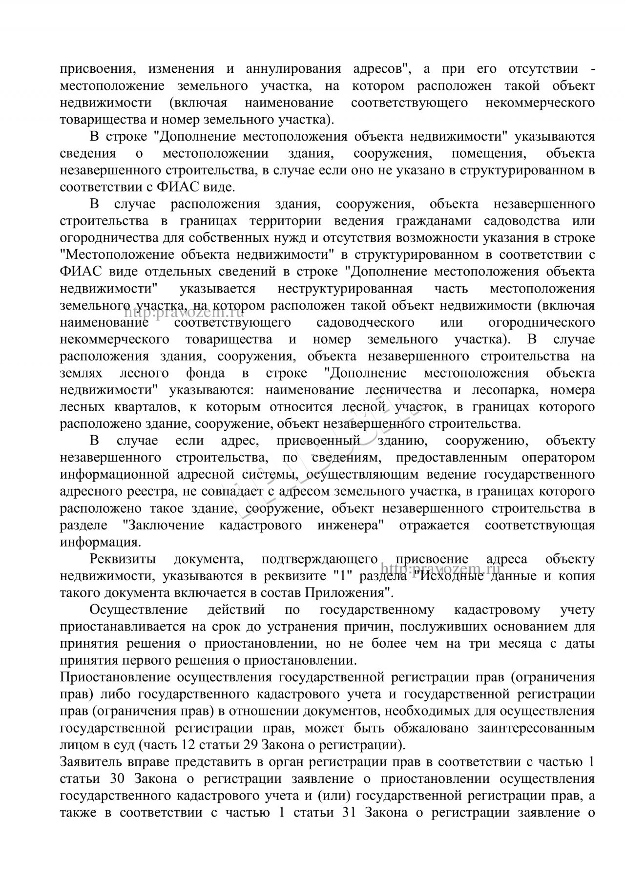

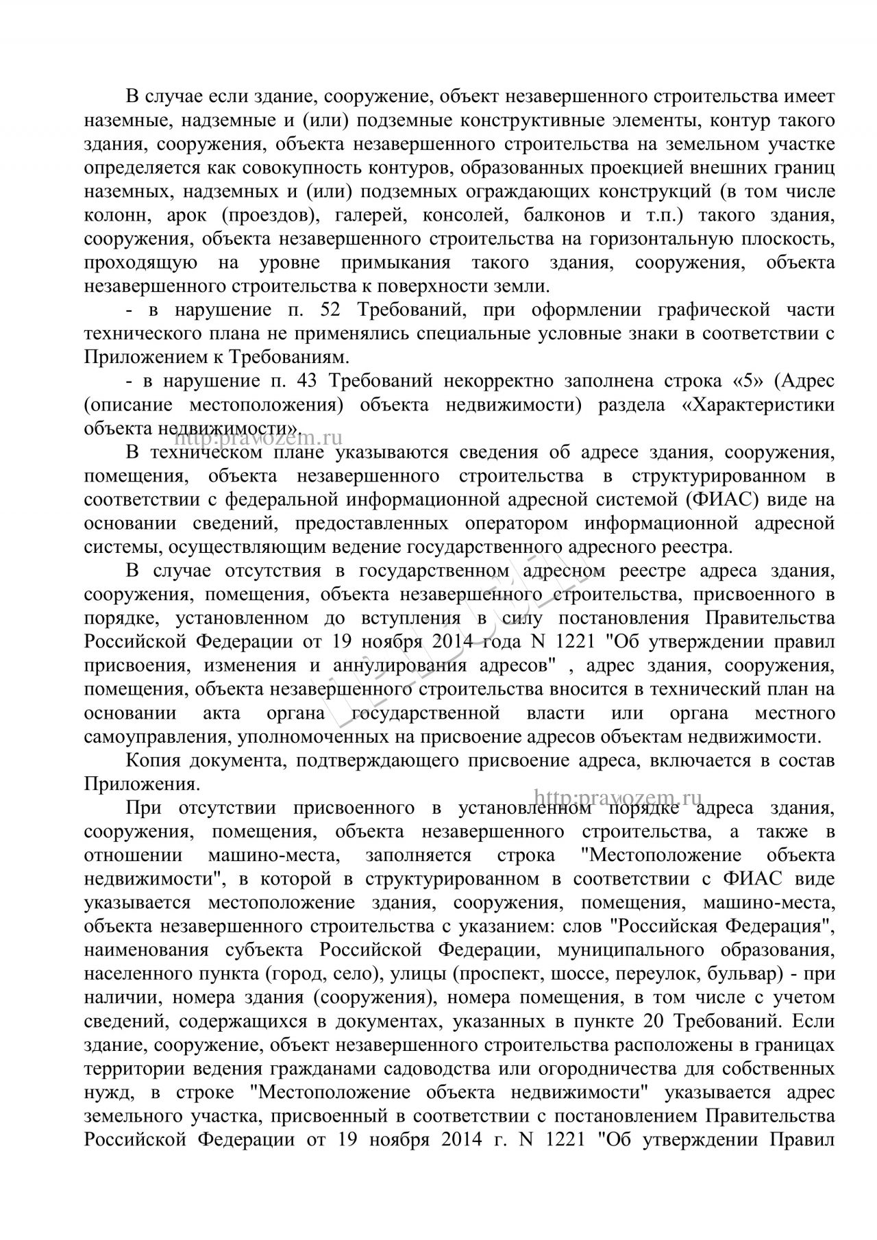

Мы изучили технический план, который был у клиента, а затем рассмотрели уведомления о приостановках, в которых были замечания по оформлению технического плана. Всего было 3 замечания: неверно определён контур объекта недвижимости, в графической части не применялись специальные условные знаки и некорректно заполнен адрес в пятой строке раздела "Характеристики".
Поскольку объект ставило на учёт Министерство жилищной политики, мы обратились в центр содействия строительству для консультации по этому вопросу. Нам пояснили, где и что нужно подкорректировать. После чего мы исправили технический план и повторно подали заявку в Росреестр для постановки здания на кадастровый учёт. А затем, получив положительное решение, зарегистрировали право собственности. Всю работу мы выполнили за месяц.
