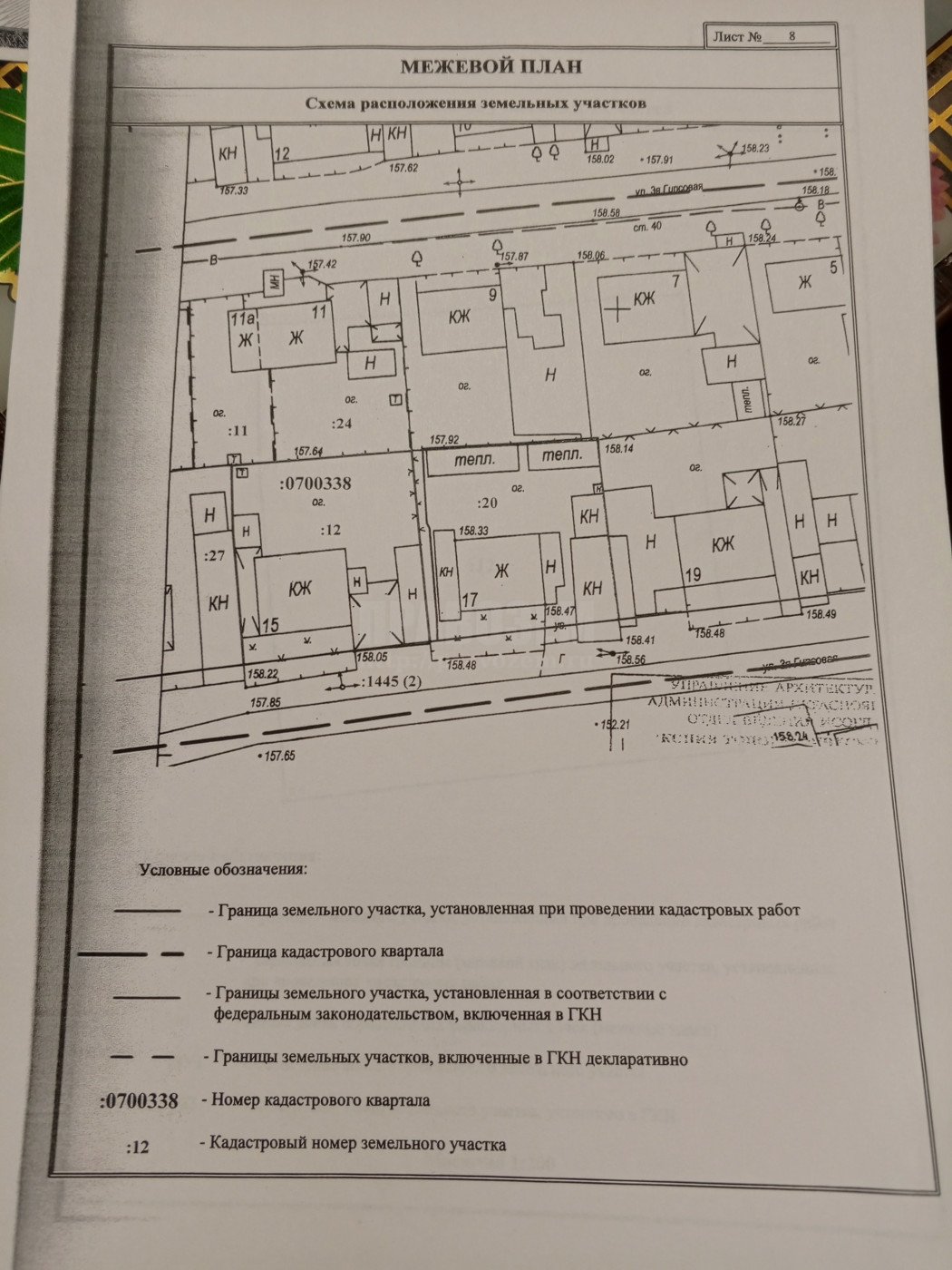

3 март, 06:26
5 anonim-247121 (Владикавказ)
Здравствуйте, на месте старого деревянного гаража, он числился как сарай, построили бетонный гараж. Из БТИ новый документ есть. Сейчас с нами судится администрация, что несоласованная постройка, требуют снести. Правомерна ли их жалоба?
Гость 247121 3 март, 12:36
Добрый день, пришлите жалобу на ознакомление. Документ из БТИ.

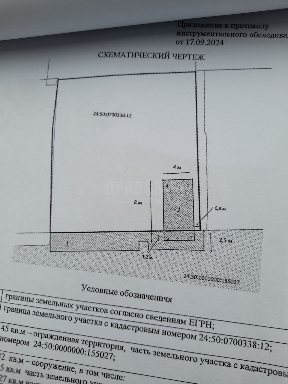

Гость 247121 4 март, 14:05
Снос старого гаража и постройка нового
Литер т. Это наш гараж. Под ним земля неприватизированная. АМС с нами судится, что незаконное капитальное строение.
А это план уже нового гаража.
Гость 247121 4 март, 22:18
Возведение строений возможно только на арендованной земле оформленной в Росреестре, либо земельном участке находящий в собственности. Рекомендую приватизировать земельный участок.
