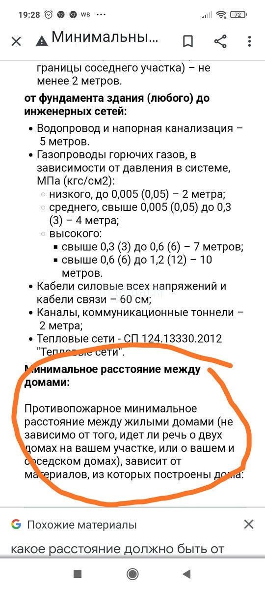

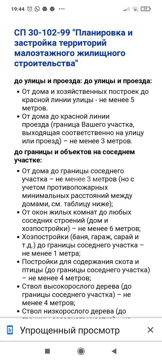

то есть правила по пожарной безопасности тоже не действуют? Основной дом 300м2 больше вспомогательного (120 кв м), но на участке уже есть гостевой нежилой дом, оформлен именно как гостевой (находится на достаточном расстоянии) Второе строение может быть тоже гостевым домом? Если нет, то есть ли требования к хозблоку по количеству окон и площади, ведь возводимый сейчас дом будет выглядеть как обычный жилой, и внутри все как для жилого дома.
Просто везде на сайтах пишут, что для регистрации необходимо соблюдение не только градострительных норм, но правил пожарной безопасности, у нас два строения получатся окнов окно.
Извиняюсь, что многие документов креплю, но для меня это очень важный вопрос, просто участок у нас большой, построить вспомогательное строение можно и в другом расположении, а не в 3 метрах от окна гостиной, с красивым видом на лес и почти полностью солнечный свет закрыт на весь день.
Ниже скрины из документов, красным выделено упоминание в СП 42 13330 2016 о противопожарных нормах
