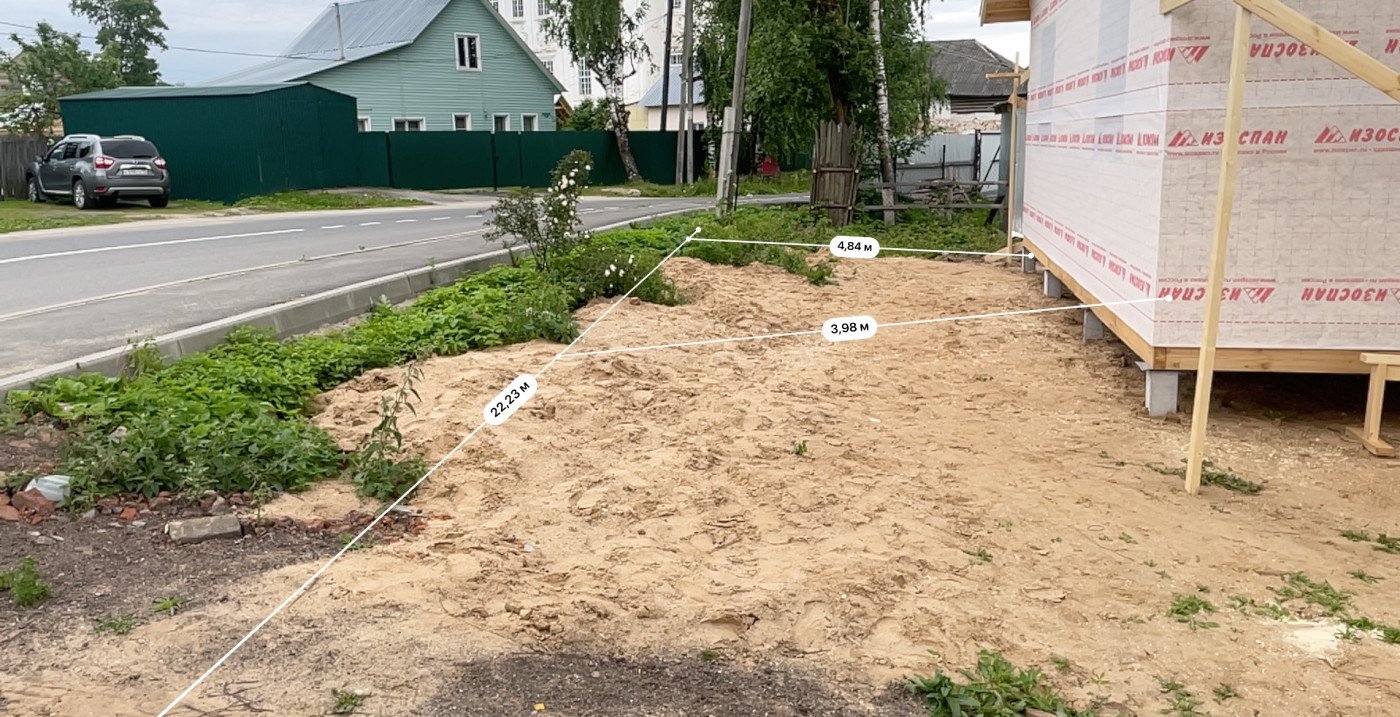

Добрый день! Когда начинали строить дом, ошибочно предполагал, что граница участка идет по забору перед домом, оказалось, что есть скос небольшой. В итоге от красной линии вместо 5 метров 4.84 и 4 метра от дома. Предыдущий дом стоял ближе к красной линии. Что можно сделать, могут ли зарегистрировать без судов или без них не обойтись? Может ли это решить местная администрация или они не имеют тут власти и решение принимается выше? Можно ли что-то начать делать уже сейчас, пока строится дом и ещё не регистрируется, чтобы, возможно, смягчить или ускорить будущие проблемы?

Ещё дополню, может это тоже как-то может повлиять. У участка ещё есть какой-то тип исторического места и проект согласовывался с департаментом культуры Вологодской области. Старый исторический дом стоял ещё ближе к дороге, чем новый.
Дуров Дмитрий 30 июня, 16:33
Добрый день, если есть возможность переместить дом, например он не на капитальном фундаменте, сделайте, если уже ничего изменить в отступах нельзя, в таком случае, готовите технический план и подаете на регистрацию в Росреестр. должны поставить на учет по дачной амнистии.
