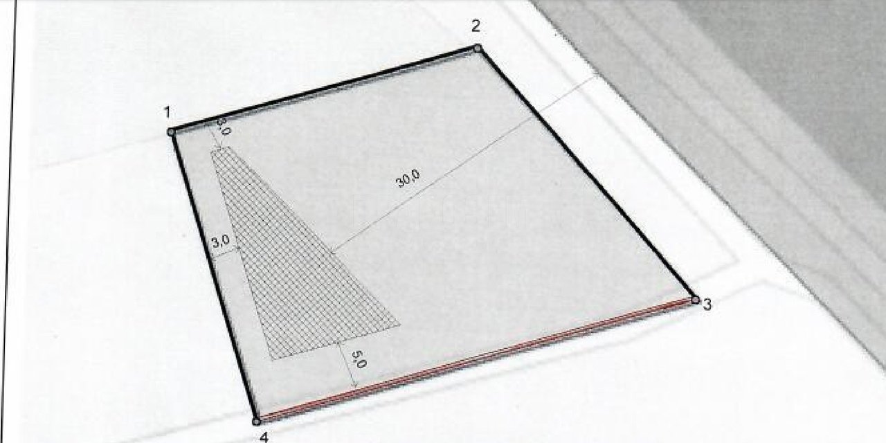

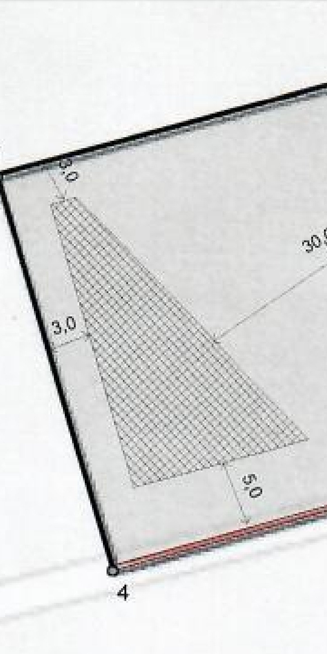

Добрый день. Приобрел участок при получении ГПЗУ выявилось, что пятно застройки исключает возможность построить, что-то более менее вменяемое (не говорю о каких то больших домах). Планировался одноэтажный дом до 110м2 с учетом веранды на фасадной стороне с видом на лес, а теперь этот лес стал камнем преткновения. Вопрос в следующем: Можно ли "наплевать" на такое пятно застройки и уложиться в полный прямоугольник, а не в разрешенный треугольник по плану? Какие будут последствия? Возможно ли будет зарегистрировать дом, если будет нарушена 30 метровая зона до лесного массива?

Полный вид участка из ГПЗУ
ГПЗУ и отступ от лесного фонда 30м

Добрый день, лучше конечно не нарушать, но если без этого не обойтись, в таком случае рекомендую предварительно пообщаться с Лесным комитетом, обезопасить себя от сноса по решению суда
Богушевский Ярослав 9 апр., 16:55
4 g2787-75 (Дзержинск)
От лесного комитета нужно получить какую то бумагу? Чтобы в случае чего можно было еб прикрыться? Я правильно понимаю.
Дмитрий 10 апр., 10:32
как правило они выдают согласие о том, что не против расположения строения менее 30 метров.
Богушевский Ярослав 17 апр., 12:23
Ярослав, добрый день. Благодарю за информацию. Направил через госуслуги запрос. Находится в рассмотрении. Посмотрим, что и как будет.
Направил запрос в Лесной комитет, он спустил письмо в администрацию, а администрация отписалась, что можно строить только на пятаке 8х8м.
Дмитрий 18 апр., 22:55
отлично, рассчитайте площадь дома и приступайте к застройке
