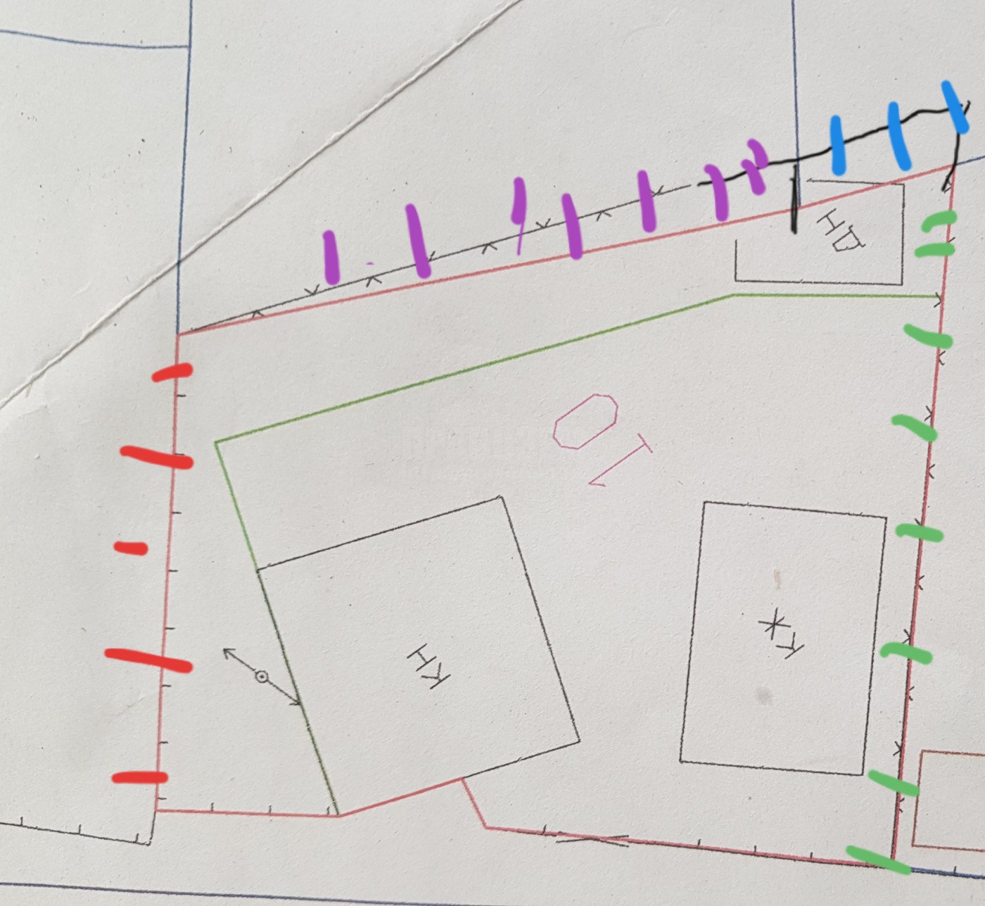

Добрый день! Помогите разобраться в ситуации: межуем участок со строениями. Постройка еще 1970х годов. Ориентировочно в тех же годах были установлены заборы с соседями. Участок для оформления по документам 6 соток ИЖС. Так вот, при установлении границ кад. инженером, выяснилось, что наш участок имеет размеры соответствующие практически 9 соткам. Для наглядности прикрепляю фото схемы кад. плана и пояснения к нему. Пояснение к фото: Наш участок, который в документах 6сот, выделен сплошной зелёной линией. Общие границы нашего участка в пользовании и владении выделены красной линией и составляют приблизительно 9 соток. Соседи справа (зелёные полоски), межевание у них проведено. Расхождений не имеется. Соседи вверху: "фиолетовые" — межевание у них проведено, к нам вопросов не возникало. Соседи "синие" — межевания у них нет. И соседи "красные", слева, межевания у них нет. Так вот, вопрос в том, как правильно сейчас провести межевание с учётом того, что эти дополнительные 3 сотки, на которые никто не претендует, кроме нас, так как в пользовании земля с 1960 годов., оформить на себя? Может нужно до оформления составить Акт с соседями, об установлении границ участков по забору? Или какие еще варианты могут быть? Место: Крым. Спасибо!

Добрый день. В процессе межевания обязательным условием является согласование границ с соседями, подписание акта. В межевом плане кадастровый инженер в заключение должен обосновать границы и площадь участка. В случае отказа росреестра Вы можете уточнить границы участка в судебном порядке.
Ярослав, добрый день. Нам кад. инженер предлагает путь решения: сначала мы оформляем 6 сот своей земли, а потом, дополнительную землю ~3 сот., путём выкупа её у Районной Администрации по кад. стоимости. Но, опять же, тут не решается вопрос с соседями которые не провели межевание своих участков и к которым примыкает дополнительная земля которая у нас в пользовании.
Антон 17 мая, 09:59
Добрый день. Если Вы пойдете тем путем, который предложил кадастровый инженер, то для выкупа 3 соток нужно будет сделать схему участка и согласовать ее в администрации. При положительном ответе администрации подписывать акт согласования с соседями не нужно.
