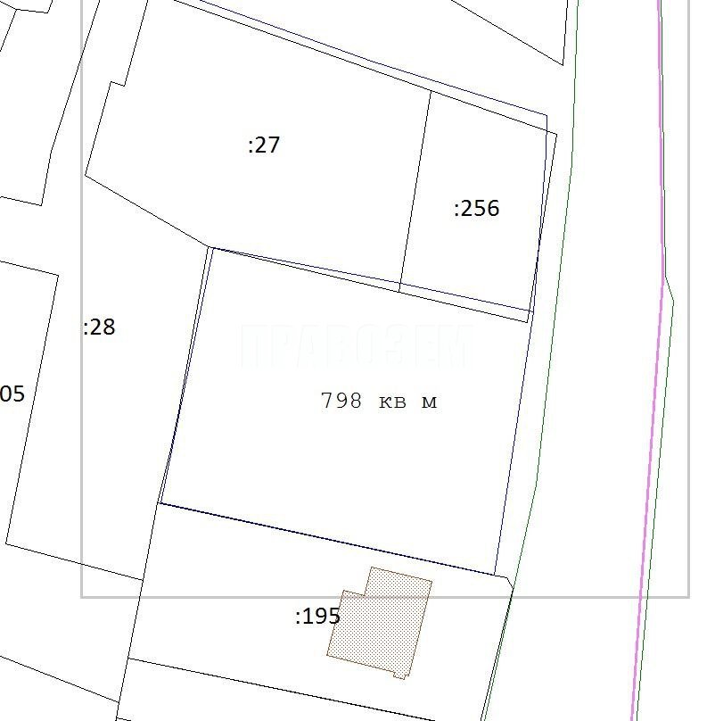

В прошлом году начали межевание земельного участка и выявили наложение границ ЕГРН с одной стороны с двумя смежными участками (владелец один). Граница задевает угол нашего капитального сарая, пересекает уличный туалет и деревья. Строились в 60 г. в соответствии с документами и нормативами, тогда же была установлена ограда, обновлялась последний раз в 2000 без перемещения. На месте смежников вплоть до 90х была земля общего пользования. С нашей стороны границы более 15 лет, 25-летний забор сам за себя скажет, дом зарегистрирован, вся цепочка правоустанавливающих, БТИ от 1992 с хозпостройками и параллельной постройкам границей. Фактическая площадь использования меньше, чем в документах, 7.9 и 8.15 соответственно, и еще "минус" 0.25 наложения. Со стороны соседей межевание по одному участку от 2006 г, второй уточнен по московским нормам в 2019 г, свежая покупка, построек зарегистрированных нет, с документами были трудности, но конкретно только знаю, что архивного БТИ нормального нет. В их ЗУД обнаружился акт согласования границ от 2000 на меньшую площадь, в акте 7.5 сотки, а спустя два месяца, ссылаясь на этот акт, зарегистрировали два участка 6 и 2.3. Постановление о выделении 0.8 сотки вышло позже даты акта. Так как переговоры в тупике, прошло полгода, идем в суд. Юрист потребовала в исковом аннулировать результаты межевания смежников, удалить их координаты из ЕГРН и установить наши границы в соответствии с фактическими по координатам КИ. Подавать планирую именно так. Но — в процессе суда хотелось бы уточнить требования. так как межевание впервые, можно добавить до 10% площади, по факту из-за коммуникаций со стороны улицы максимум, что получится — это выйти на площадь по документам. С противоположной стороны образовался пустой островок, владелец уже уточнил границы по новым нормам и на него не претендует. Как бы сформулировать мысль, чтобы потом Росреестр позволил плотно вписаться в две согласованные границы, третью установить по фактическому использованию, а со стороны улицы присоединить полметра? Что-то вроде "установить северную границу в качестве прямой линии проходящей через координаты Угол1 и Угол2"? P. S. Cхема от первого КИ, второй намерил разницу побольше, но тут нагляднее. Синим забор, черным ЕГРН. Заранее спасибо за ответы!

Добрый день, если часть земельного участка +10% является фактически в вашем пользовании и огорожен забором с общей площадью участка, Вы можете потребовать в исковом уточнить границы согласно координатам с 10%, для этого Вам необходимо заключение кадастрового инженера и исковое для суда, на последующем заседании ходатайствуйте о назначении экспертизы.

Здравствуйте, спасибо за ответ, нет, по забору меньше, чем в документах, даже без учета наложения. А так облагораживаем земли общего пользования, цветочки сажаем. Не аргумент, знаю.).

Аргумент был бы хороший, если на этой части участка было какое то капитальное строение, которое Вам необходимо было зарегистрировать.
