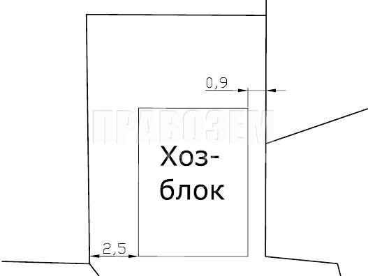

2 anonim-247372-4582 (Тюмень)
Здравствуйте. Рассматриваю приобретение участка ИЖС с домом, зарегистрированным как хозблок. Расстояния до границ с двух сторон меньше регламентируемых: 0,9 м и 2,5 м. Скажите, пожалуйста, возможен ли на практике перевод данного строения в жилое.
Гость 247372-4582 16 дек., 12:43
Добрый день. С таким нарушением перевод из нежилого в жилой возможен только в судебном порядке. На практике это крайне сложно, и суды часто отказывают. В Вашем случае лучшим вариантом будет рассмотрение для покупки участка без явных проблем.
