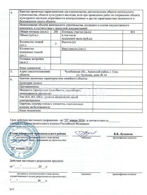

23 янв., 09:53
0 anonim-262250
Добрый день. Я проживаю в Челябинской области. Такая же беда как у большинства — отступы нарушены. В доме уже живу. В данный момент делают техплан дома. Кадастровый инженер пугает что меня завернут на стадии получения документов, из-за несоответствия размещению дома и пятну застройки в разрешении на строительство. У соседа дом стоит с такими же нарушениями, но он его узаконил раньше. Что делать в такой ситуации и чем отличается оформление "как хозяйственное строение"?
Гость 262250 24 янв., 15:41
Добрый день. Если Вы оформите дом как хозяйственное строение, то Вы теряете право прописки в этом доме. Подскажите, Вы уже получили разрешение на строительство? Если да, то должны зарегистрировать несмотря на нарушенные отступы
Разрешение у меня на руках с 2016. Сейчас мой кадастровый инженер что-то тянет с техпланом и уверяет что наличие разрешения на строительство мне не поможет, так как эти правила действуют только для дачных участков. А при постройке в черте города помимо этого разрешения необходимо уведомление об окончании, которое мне не подтвердят из-за отступов. Как-то так она мне объяснила.
Вместо 3 в конце должна быть 5 в кадастровом номере, мне ещё накосячили когда разрешение давали. Но исправление уже сделали и документы на руках.
Гость 262250 25 янв., 17:11
Мы бы Вам посоветовали поторопить Вашего кадастрового инженера, так как пока Вам точно не нужно уведомление об окончании строительства, а с первого марта потребуется. Так что лучше как можно скорее подать технический план.
Огромное вам спасибо за ответы. Все техплан готов. Разрешение у меня на руках. Я это все сдаю в МФЦ по месту жительства и жду ответ. Правильно?
