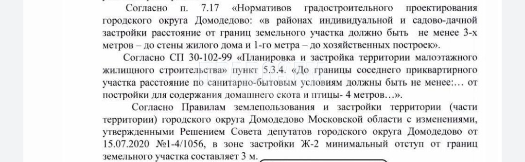

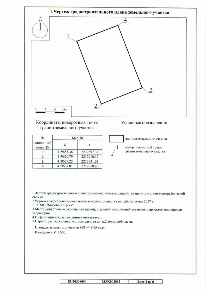

3 anonim-247362-5955 (Чехов)
Здравствуйте! Заказывал ГПЗУ на строительство сарая для техники 3.5 на 6.5 м, выдали то что на картинке. Минимальные отступы для этого сарая по 3 метра везде? Участок В Домодедовском районе, земли населенных пунктов, ЛПХ. В ПЗЗ Домодедово для зоны Ж-2 действительно отступы 3 метра, но это относится вообще ко всему, или только к жилым строениям? По СНиПам и градостроительному регламенту Домодедово, для хоз. Построек отступ — 1 метр (такой ответ пришел от администрации). То что закрашено, это пятно застройки, тогда получается вообще без отступов? Или в ГПЗУ допущена ошибка? Участок узкий, не хотелось бы отступать 3 метра для хоз. Постройки.
Гость 247362-5955 9 авг., 17:01
Добрый день! 3 метра- это допустимый отступ для жилых домов, в Вашем случае отступ должен быть 1 метр.
Богушевский Ярослав 9 авг., 17:29
А чтобы этот один метр до забора был отражен в ГПЗУ, надо подавать заявление на устранение ошибки в ГПЗУ?
Гость 247362-5955 10 авг., 10:54
Это не ошибка. 1 метр не будет отражен в ГПЗУ.
Богушевский Ярослав 10 авг., 12:42
Тогда как быть? Выдали официальный документ, указали отступы по 3 метра, как я понимаю, вообще для любых капитальных построек (и жилых, и нежилых). Тут получается, или ГПЗУ необходимо дополнить пятном застройки для нежилых строений, или действительно для абсолютно любых строений отступы по 3 метра? Заранее спасибо.
Гость 247362-5955 10 авг., 17:19
Вы пишите- По СНиПам и градостроительному регламенту Домодедово, для хоз. Построек отступ 1 метр (такой ответ пришел от администрации). Соответственно для хоз построек отступ необходимо соблюдать один метр.
Богушевский Ярослав 10 авг., 22:30
1 anonim-247848-5963 (Москва)
Прошу прощения, опечатался, 1 метр — это Нормативы градостроительного проектирования; 3 метра (непонятно для чего, для каких построек) — это правила землепользования и застройки, ГПЗУ выдали на основании правил землепользования и застройки, указали эти 3 метра везде. Вот и вопрос, в пзз эти 3 метра вообще для всего, или только для жилых домов? В них это нигде не уточняется. ГПЗУ заказывал именно на нежилое строение, и нарисовали там эти 3 метра со всех сторон.
Гость 247848-5963 11 авг., 11:24
Добрый день, по моему опыту в Домодедово, можно регистрировать вспомогательные строения в одном метре от границ земельного участка.
