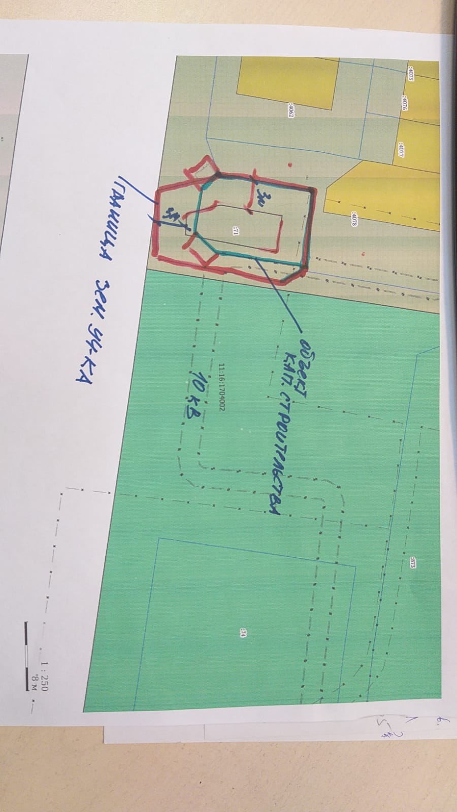

Здравствуйте, хочу сделать реконструкцию нежилого здания с мансардой (2этаж). Проектировщики и администрация требуют докупить землю для реконструкции, здание 75кв, а земли 147кв. Вид деятельности земли предпринимательство Нужно ли обязательно докупать? Проблема, что моя земля граничит с другими объектами и расширяться некуда [вложенный файл].

Добрый день, если площади для реконструкции не хватает, соответственно реконструкцию можно сделать не увеличивая площадь строения или через выкуп муниципальной земли или земли соседей сделать участок больше.
