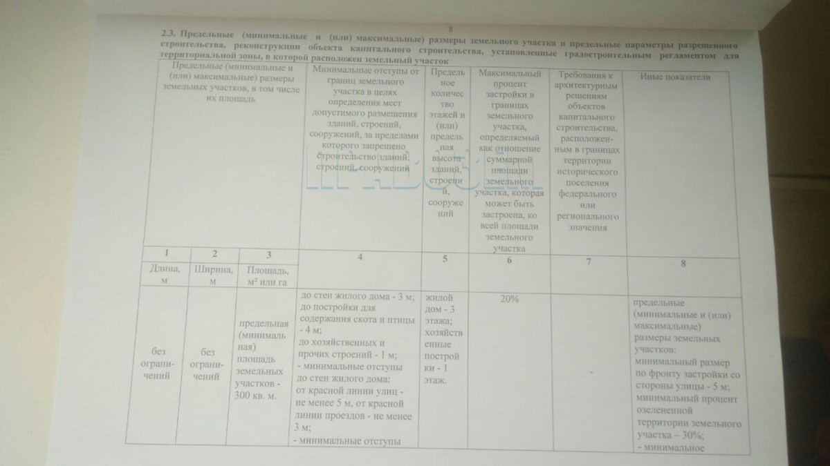

Добрый день. В наследство от бабушки достался дом с земельным участком. Дом старый, хочу построить новый рядом, затем старый снести. Есть свидетельство на дом и землю, участок "под индивидуальный жилой дом и хозяйственно-бытовые строения". Подал заявление на разрешение на строительство и получил отказ (документ прилагается). Есть ли возможность получить разрешение или какой-нибудь способ построить и оформить дом?
Отказано в разрешении на строительство по причине несоответствие градостроительному плану

Добрый день. Новый дом уже построили? Может Вам подойдет нежилой дом?
Дом еще не начинал строить, но хотелось бы. Планируем его использовать как жилое помещение для постоянного места проживания.
Гость 239970 9 февр., 16:27
Есть несколько возможностей:
Ярослав, Вы говорите: Построить новый дом, аналогичный по площади, этажности и планировке Это снести старый и на его месте построить такой же или рядом можно построить такой же?
Гость 239970 13 февр., 13:33
Если на старый дом есть технический паспорт с ситуационным планом, где видно размещение дома, то лучше построить в этом же месте.
Спасибо за консультацию.
Гость 239970 14 февр., 14:02
Будут еще вопросы — пишите, будем рады помочь.

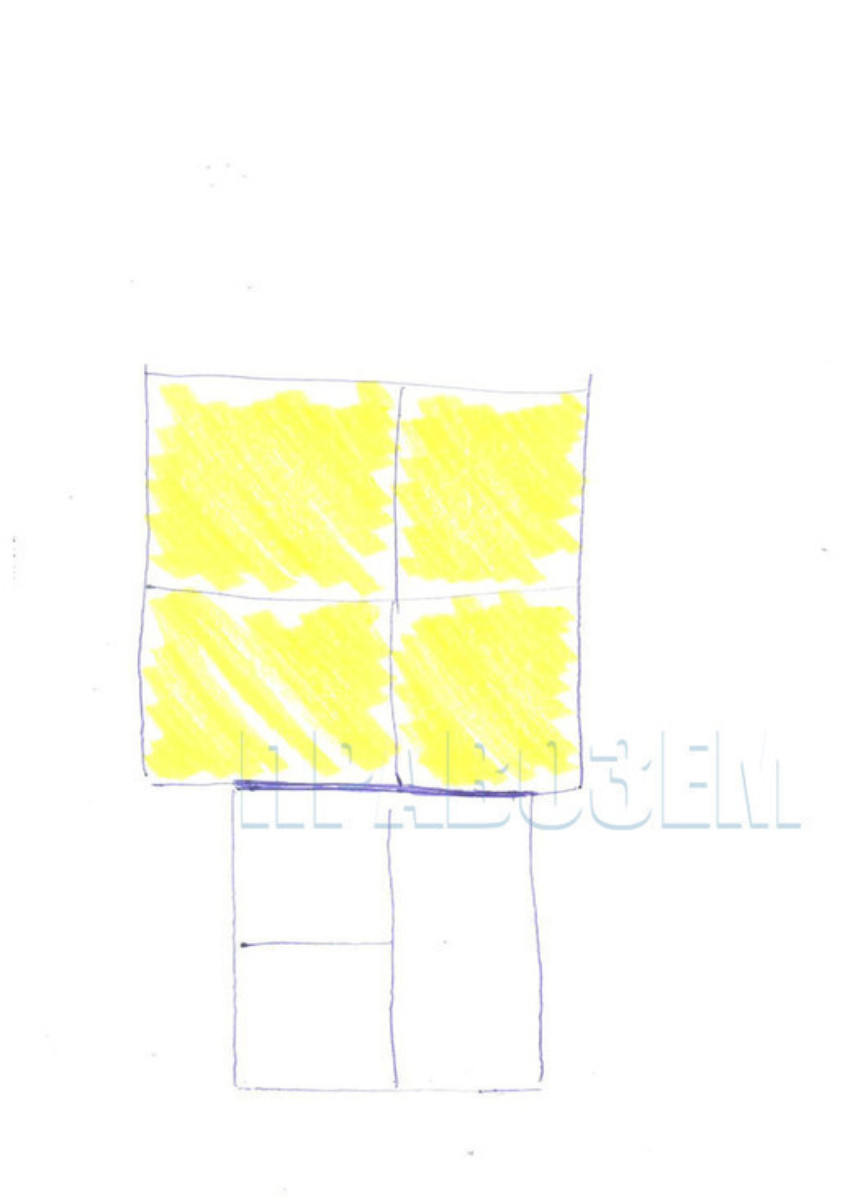

Добрый день. Моей свекрови в наследство от бабушки достался дом с земельным участком. Дом старый, маленький и без туалетной и ванной комнаты. Мы решили его расширить-расширить кухню, пристроить ванну, коридор и жилую комнату. Есть свидетельство на дом и землю, участок "под индивидуальный жилой дом и хозяйственно-бытовые строения". Подали заявление на разрешение на строительство и получил отказ (документ прилагается). Есть ли возможность получить разрешение на пристройку? По факту она уже построена.
Отказ в разрешение на стройку
Гость 234646 5 июля, 23:32
Добрый день. Изобразите схематически какой был у Вас дом, а какой стал после реконструкции. У пристройки общая стена с домом?
Желтым цветом выделена пристройка (она больше первоначального дома), жирная линия, общая стена
Схема расположения дома
Гость 234646 6 июля, 18:28
Где находится Ваш участок ? В Московской области? Если да, то мы можем почь зарегистрировать ее как отдельное строение, хозблок, например.

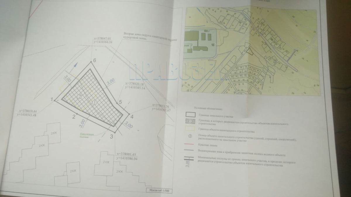

Добрый день, прикладываю все страницы ГПЗУ. Также обратились за изменением градплана, чтобы с него убрали нарисованный объект. Получили отказ, его также прикладываю.
ГПЗУ для строительства
Гость 247641-411 29 дек., 07:48
Добрый день. Вы описывали ситуацию организации, которая Вам формировала ГПЗУ?
Богушевский Ярослав 9 янв., 01:06
2 anonim-247641-411 (Владивосток)
Нет.
Гость 247641-411 10 янв., 14:40
Добрый день. У Вас в настоящее время есть два пути:
  1. Засыпать котлован и повторно подать на ГПЗУ, в котором должно быть указано отсутствие объектов капитального строительства на данном земельном участке.
  2. Обратиться в суд с исковым заявлением к администрации, по которому суд примет решение об обязанности администрации выдать разрешение на строительство, но какое конкретно решение примет суд неизвестно.
Богушевский Ярослав 25 янв., 09:08

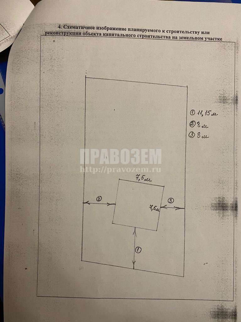

Здравствуйте! Мы построили дом, земельный участок под ИЖС. Отступили от забора по 3м, а в градплане нам указали, что нужно было с одной стороны 5 м Получили уведомление о начале строительства. Если сейчас закажем техплан нам зарегистрируют дом или откажут?
Гость 235671 21 февр., 14:41
Добрый день! А какая площадь дома? И Вы регистрируете дом как жилой или не жилой?
Дом 6×8, хотим как дом.
Как жилой.
Гость 235671 22 февр., 18:02
Добрый день! Как жилой с нарушением отступов, зарегистрировать, не получиться. После 1 марта 19 года нужно будет получать уведомление о завершении строительства и ввод в эксплуатацию. Но можете попробовать зарегистрировать через суд, либо зарегистрируйте дом как нежилой, отличие будет только в том, что в нем нельзя прописаться.

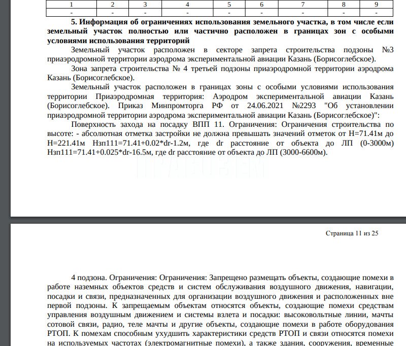

1 anonim-247669-6453 (Казань)
Доброго времени суток, не нашел ничего похожего на форуме, решил спросить, подскажите пожалуйста. Есть участок СНТ в Казани, приаэродромная территория аэродрома борисоглебское: Категория — Земли населенных пунктов, разрешенное использование — ведение садоводства. На участке есть старый садовый дом, зарегистрирован как нежилой, но без координации границ. Хотел построить новый дом, заказал ГПЗУ, в итоге пустое ГПЗУ, и ограничение в виде запрета на строительства из-за подзоны приаэродромной территории. Как я понял, строить вообще ничего нельзя? и зарегистрировать тоже не получится (хотя бы нежилое)? запрет на строительство подразумевает запрет на реконструкцию? возможно ли попытаться построить через реконструкцию или пристройку (раз уж дом старый стоит без координации границ)?
Отказ в строительстве из-за несоответствия ГПЗУ
Гость 247669-6453 26 нояб., 07:54
Добрый день, если в градостроительном документе отсутствует пятно застройки, в таком случае можно сделать изменения через реконструкцию дома.
