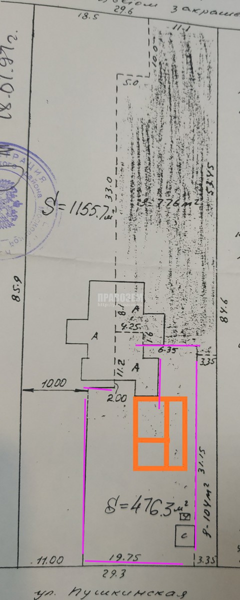

6 anonim-247528 (Москва)
C Новым Годом! Ярослав, добрый день. Подскажите, пожалуйста:имеется старый дачный летний дом в СНТ 1976года постройки, фундамент ленточный. Земля в собственности, а дом нет. Сейчас соблюден отступ от забора соседа 3м. Вопрос в том, что мы хотим сделать пристройку, в которой будет душ, туалет, кухня (и возможно какой-нибудь ТТ котел), никаких комнат, спален и тд. Но проблема в том, что таким образом отступ от соседа будет уже не 3м, а в лучшем случае 1м. Строить хотим эту пристройку не на ленточном фундаменте, а на блочном, и не привязывать к капитальной стене дома, а просто соединить их между собой небольшим переходом. Возможно ли это все осуществить, и потом все вместе зарегистрировать по дачной амнистии? Что насчет отступа в 1м от соседа? И как считать эту пристройку -как отдельное строение? Как хозблок? Как тогда быть с общей крышей? Или под общую крышу не объединять? Или все-таки это будет считаться капитальная пристройка к дому? (тогда разрешение нам сосед не даст, вредный). Спасибо.
Как зарегистрировать пристройку с нарушением норм
Гость 247528 4 янв., 09:35
Добрый день, спасибо за поздравления,желаем Вам в новом году решить эту проблему! Для точного понимания Вашего вопроса пришлите Гпзу на землю, и посмотрим что у Вас с отступами.
