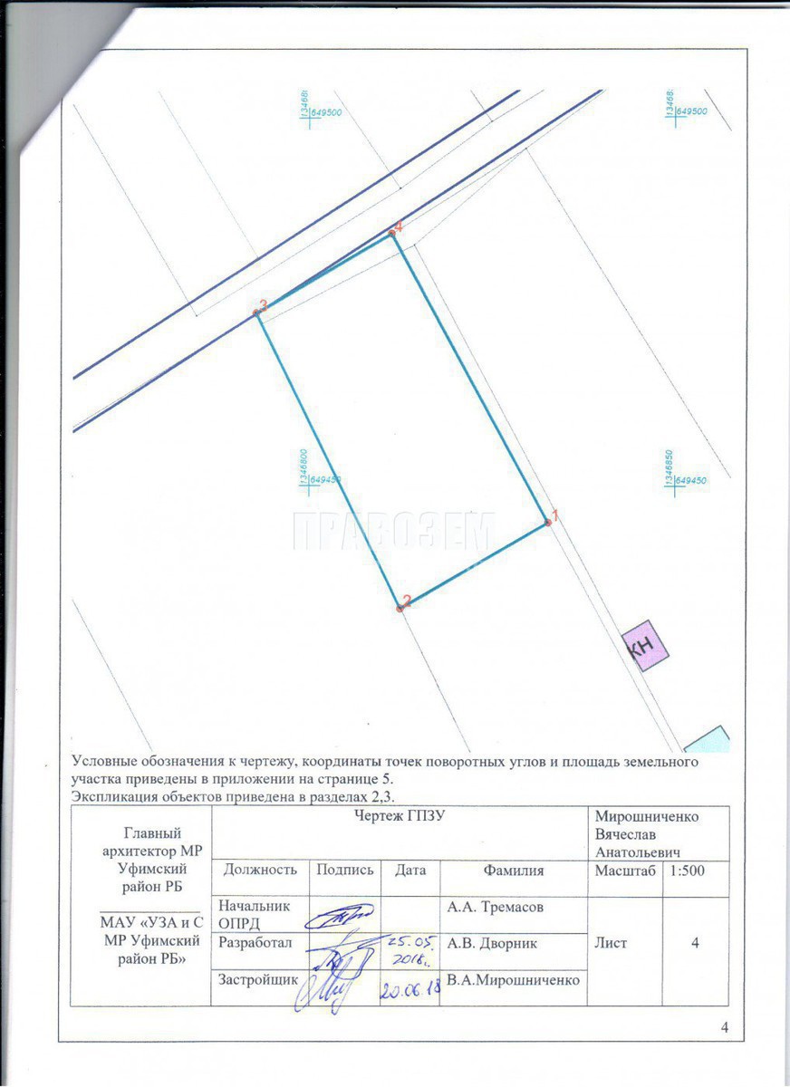

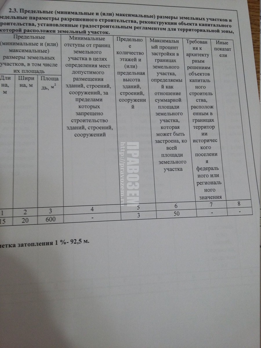

Здравствуйте Ярослав! Высылаю ГПЗУ.
Отказ в разрешении на строительство
Гость 269951 17 июля, 18:56
Добрый день. Пришлите ГПЗУ в читаемом виде большая часть страниц обрезана.
Добрый вечер, направляю ГПЗУ
