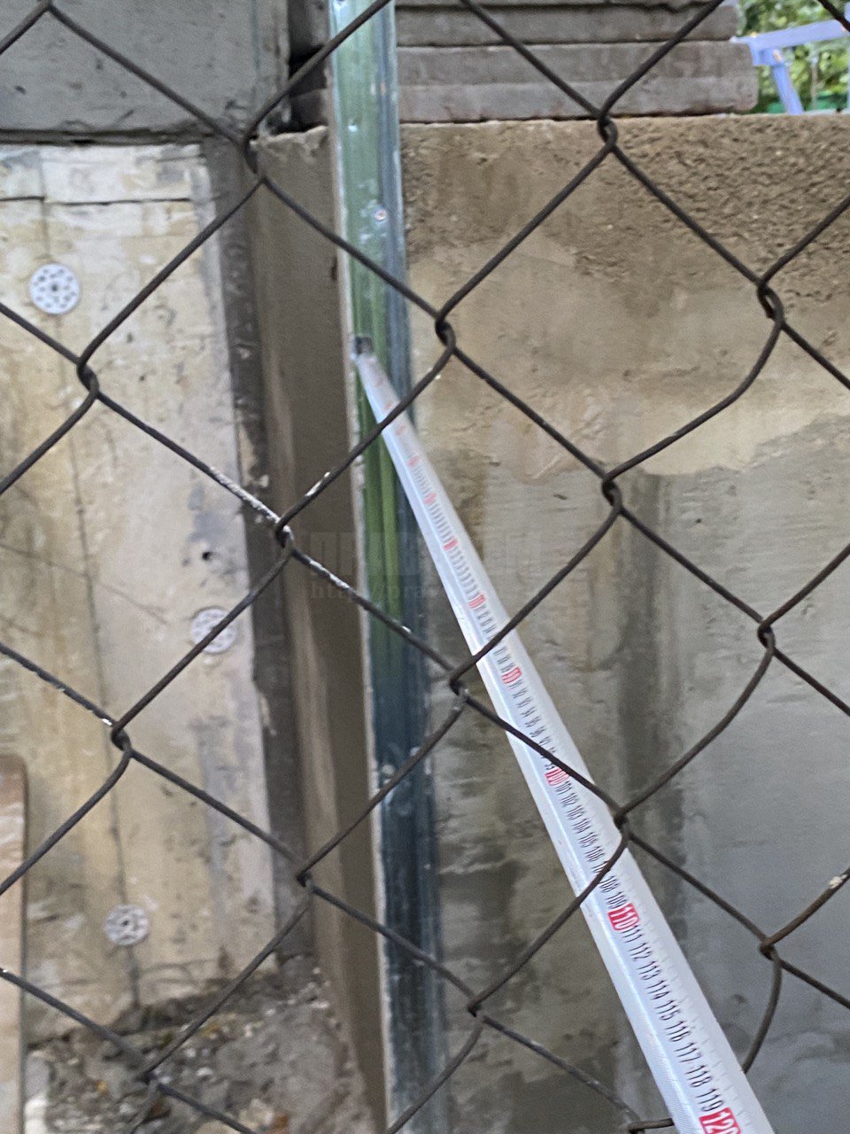

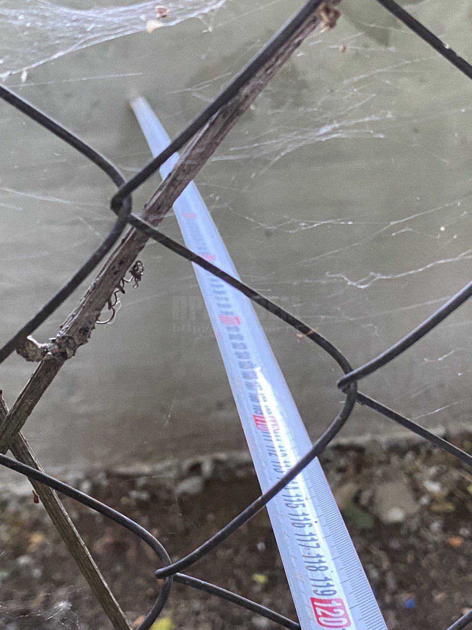

1 anonim-247529-7695
Сосед построил жилой дом с нарушением отступов от границы участка, дом узаконен т к нашлось разрешение бывшего владельца нашего дома. Статус земли — ИЖС, если это важно. Сейчас сосед пристраивает к дому веранду на высоком фундаменте (около 1.2 м), что сделает ее наблюдательной вышкой относительно нашего участка, родителям некомфортно находиться в саду под таким присмотром. Судя по очертаниям дома на кадастровой карте такой веранды изначально не было заявлено, т е это реконструкция. Отношения с соседями не заладились, когда предварительно обсуждался вопрос строительства этой веранды, родители сразу заявили свою позицию и подкрепили письмом на электронную почту. Прошло около двух лет и сейчас мы видим начатую реконструкцию. Как можно остановить процесс?
Гость 247529-7695 3 июля, 13:05
Добрый день, пришлите кадастровый номер земельного участка соседа и фото отчет об обнаруженных нарушениях. При реконструкции здания отступы должны быть строго согласно нормам, иначе регистрация изменений возможна будет только по решению суда.
Богушевский Ярослав 3 июля, 20:11
9 anonim-247757-7700 (Москва)
Добрый день. Кадастровый номер 50:42:0030213:4, зарегистрированный дом стоит на расстоянии 1.7 м от забора, пристраиваемый постамент для веранды — на расстоянии 1.2м
Как остановить реконструкцию соседского дома, построенного с нарушением отступов?
Гость 247757-7700 4 июля, 15:20
Добрый день, вопрос получится ли зарегистрировать реконструкцию?
Богушевский Ярослав 4 июля, 15:26
Нет, вопрос — можно ли как-то остановить процесс реконструкции т к она нарушает все, что можно по отступам и сильно нарушает приватность нас как соседей.
Гость 247757-7700 4 июля, 15:51
Конечно, можете написать претензию о приостановлении строительства, после отказа подготовить техническое заключение о нарушениях Ваших прав и обратиться в суд.
Богушевский Ярослав 4 июля, 16:07
Претензию соседу? Или сразу в администрацию?
Гость 247757-7700 4 июля, 16:57
Претензию вышлите соседу , а так же жалобное письмо в Администрацию, ответ пришлите.
Гость 247757-7700 5 июля, 12:15
Написали в администрацию, 30 дней на ответ.
Гость 247757-7700 5 июля, 12:54
Все верно рассмотрение входящей корреспонденции 30 рабочих дней. Ожидайте.
