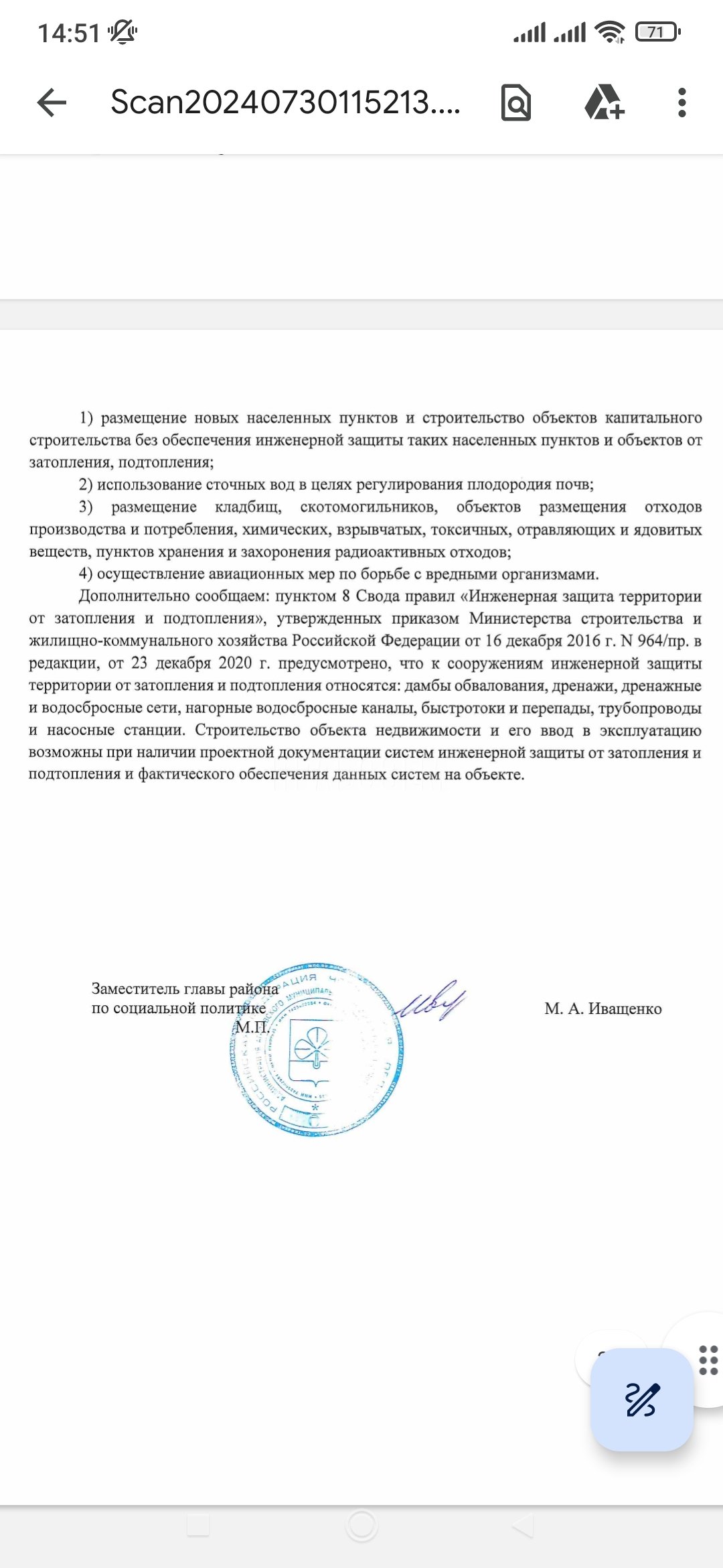

Добрый день. Мужу по наследству достался участок. В этом году мы решили строить дом на этом участке. После того как подали уведомление о строительстве. Оказалось, что участок в зоне затопления. Администрация просит просто проект, проектировщик сказал, заказать градостроительный план и там посмотреть, где нельзя строить дом (по плану на всем участке разрешено строительство). Так же проектировщик порекомендовал просто строить дом и потом регистрировать его по дачной амнистии. Но мы сомневаемся, что так сможем. Если участок в зоне подтопления.

Администрация прислала ответ. Обратились в организацию, которую нам советовали. Они сказали что такой проект делать не будут. Неужели действительно такой проект очень сложный? И можем ли мы его заказать не у местной организации?

Добрый день, местная Администрация не готовит такие проекты, Вы можете заказать проект в сторонней организации
