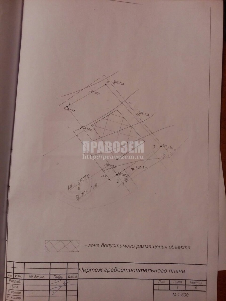

Гость 247741 18 апр., 07:13
7 anonim-247741 (Череповец)
Набросал от руки, проблема в гараже и в веранде с крыльцом. До фундамента дома по линиям проходим, а вот если брать за крайнюю точку, крыльцо-то — нет. По гаражу я вообще молчу. Как быть? Помогите советом.
