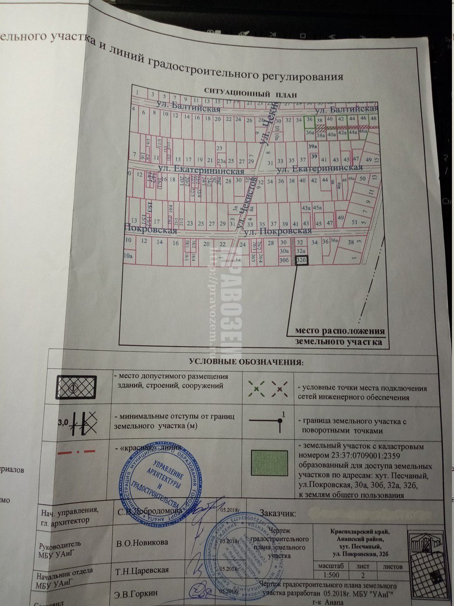

Добрый день. Меня зовут Ольга. Мы приобрели участок в Анапском районе, х. Песчанный, ИЖС, поГПЗУ ничего не нашла в ограничениях, но кадастр сказали что нужно согласование с аэропортом. Для получения разрешения на застройку. На авиауслугах нашла форму для согласования, но не совсем понимаю, в какой зоне покрытия находится нашь участок. Соответственно не совсем определилась с необходимыми документами. И не могу понять каким образом получить данное согласование и нужно ли оно нам? Вот документация, что есть по этому вопросу. И еще, скажите пожалуйста ГПЗУ от15.05. 2018. Надо ли мне заказывать новый, произошла смена собственника. Спасибо.
Разрешение на строительство от аэропорта
Гость 247399-3919 9 март, 10:44
Добрый день! Ваш участок расположен в 3 и 4 подзонах аэродрома Витязево, для согласования Вам необходимо обратиться территориальный отдел аэродрома, курирующий этот вопрос. ГПЗУ действует 3 года, поэтому рекомендую заказать свежий, возможно есть дополнительный ограничения.
