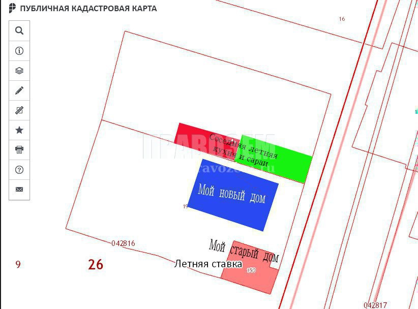

0 anonim-275999
Здравствуйте, уважаемый Ярослав!
Почему-то добавилась картинка выше, а текста нету. С Вашего позволения, продублирую сообщение.
Строю дом. На данный момент стоят стены, сделаны крыша, вставлены окна. Дом строю без каких-либо разрешительных документов — самострой то есть в чистом виде. Размеры по фундаменту 13 на 12. От межи не оступил необходимого расстояния: оно варьируется от 80 см до 1.2 метра. Соседи отличные, совершенно не против того, чтобы дать нотариально заверенное согласие на то, что я построил дом с нарушением отступов.
Мой и соседский участки поставлены на кадастровый учёт. Ровно по меже стоят их летняя кухня и сараи. Их они не оформляют и вроде как не собираются. Но по факту они присутствуют. С отмосткой расстояние от моего дома до межи составит от 20 см до 60 см. Край крыши от межи в 50 см.
Подскажите, пожалуйста, каковы могут быть мои дальнейшие действия для узаконивания нового дома? Может, оформить его как летнюю кухню, да так и оставить? Или оформить как летнюю кухню, а после перееоформить как дом? Или сразу пробовать оформлять как жилой дом?
Из вопросов выше и Ваших ответов на них вроде понял схему. Беру отказ в разрешении на строительство в администрации. После — заказываю экспертизу. Если она положительна, готовлю иск в суд. Так? Хочется всё доделать по закону (понимаю, что чухаться надо раньше было), так как участок и старый дом на нём куплены с участием материнского капитала и разделены на четыре доли.
Территориально участок расположен в Ставропольском крае.
Кадастровый номер 26:09:042816:19
Категория земель: земли населенных пунктов
Уточненная площадь: 1045 кв. М
Разрешенное использование: для ведения личного подсобного хозяйства
по документу: для ведения личного подсобного хозяйства
Гость 275999 18 июля, 14:33
Добрый день. Вы можете оформить дом как нежилой, в этом случае Вы не сможете в нем прописаться.Перевести дом из нежилого в жилой можно будет в судебном порядке, но это будет непросто. У Вас нарушены отступы, а это будет являться основанием для отказа в разрешении на строительство в администрации, если Вы все-таки хотите зарегистрировать дом как жилой. Однако, если Вы возьмете нотариальное согласие от соседей, то в этом случае разрешение могут выдать. Если получить отказ - нужно будет обращаться в суд, сделав досудебную экспертизу ( как Вы и поняли), а если получите разрешение, то нужно будет сделать технический план и регистрировать жилой дом.
Благодарю за столь оперативный ответ. Даже не ожидал. Спасибо! Если не секрет, были ли у Вас в практике аналогичные случаи с положительным исходом?
Гость 275999 18 июля, 17:41
Добрый день. Случаев с положительным исходом очень много, но все зависит от судьи и умения доказывать свою позицию предоставляя доказательства.

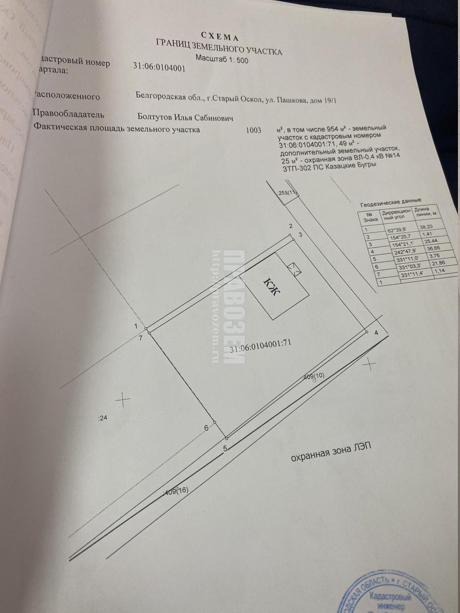

4 anonim-247352-3561 (Москва)
Здравствуйте приобрёл первую в своей жизни недвижимость дом под самоотделку за оформлением всех документов и их проверку обращался в агенство как оказалось с халатным отношением мне это провели. А именно; Купил дом все хорошо бывший владелец на словах показал территорию, по факту узнав границы участка был удивлён дом стоит на меже, тоесть край дома это конец участка. Немного побыв в шоковом состоянии начал решать вопрос посредством перераспределения земельного участка. Благо с проблемной стороны участок ещё как я понимаю не сформирован и находится в муниципальной собственности. В Архитектуре мне разрешили взять от туда пол сотки это примерно 1.3м от дома до конца участка. Сейчас жду постановление от земельного департамента. Дом и земля в собственности, дом введён в эксплуатацию. Вопрос; по решению этого вопроса когда я присоеденю доп. Участок который я попросил эти 1.3м от дома, чем все таки чревато такое расстояние в будущем, когда на том участке кто то начнёт строится и если тому человеку не понравится близкое расположение моего дома.
Гость 247352-3561 7 апр., 13:42
Добрый день! Какой из участков на схеме Ваш? Укажите с какой стороны Вы перераспределили муниципальную землю в свою пользу.
Гость 247352-3561 7 апр., 18:16
Участок 19/1 там ещё дом обозначен, а взял (му) то что добавлено 2-3.7-1
Гость 247352-3561 8 апр., 10:45
Добрый день! Так как Ваш дом уже введен в эксплуатацию, и стоит на кадастровом учете, маловероятно, что кому то удастся оспорить законность Вашего строения. На практике такие строения не сносят.
Гость 247352-3561 8 апр., 15:44
Да все стоит на учете и оформлено. Но это все таки нарушение? 1метр от забора. Но ни какая часть дома не заходит за пределы участка. Насчёт сноса уже вы меня успокоили, спасибо Вам большое! А вообще какие либо нюансы могут возникнуть типа штраф или ограничение какое.
Гость 247352-3561 8 апр., 17:47
Так как дом зарегистрирован, и стоит на кадастровом учете, штраф Вам не грозит. Единственное ограничение, если Вы в будущем захотите реконструировать этот дом, Вам выдадут отказ на основании нарушенных отступов.
Гость 247352-3561 8 апр., 19:12
Большое спасибо Вам!
