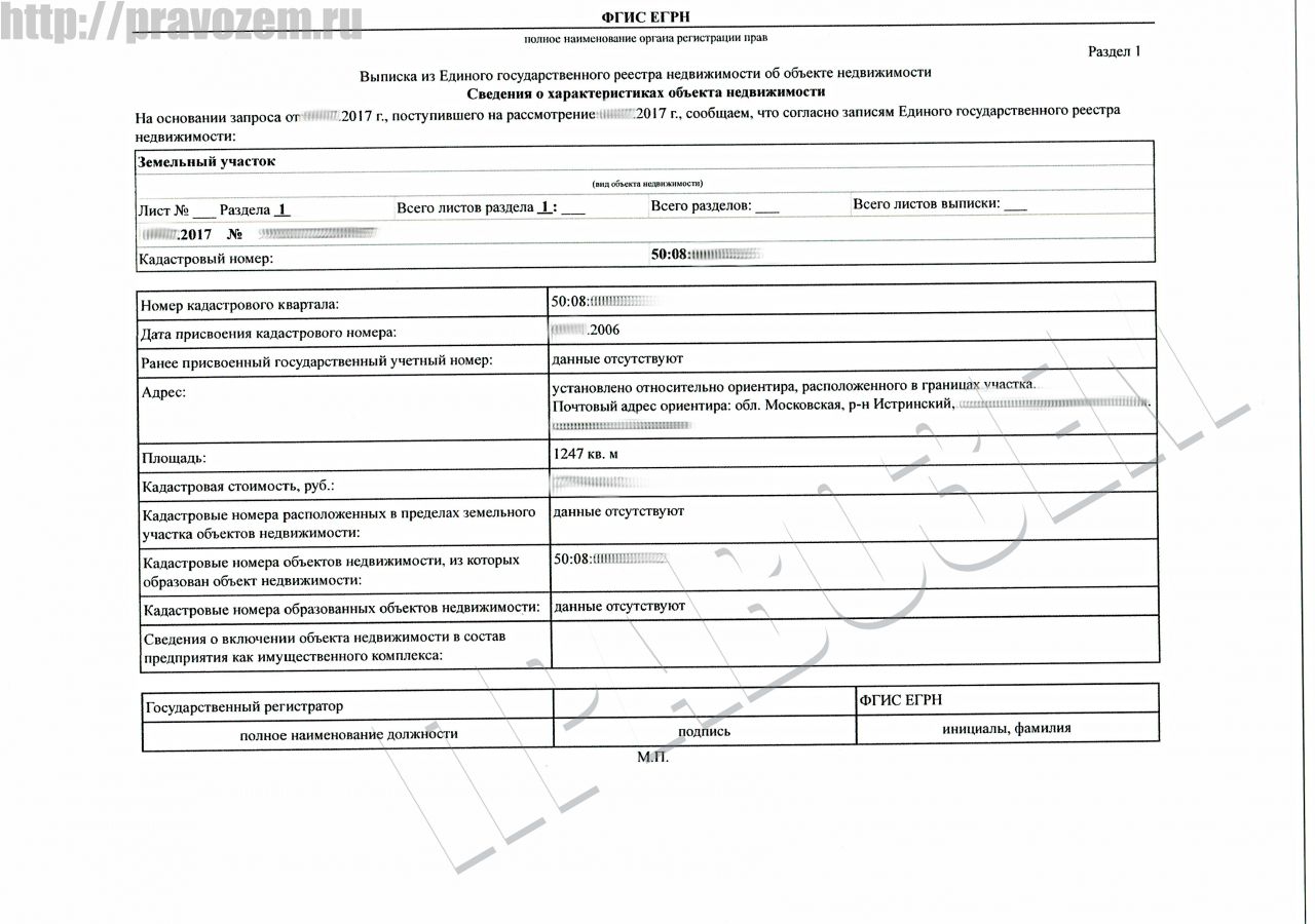

За выносом точек в натуру к геодезистам АН «Правозем» обратилась собственница расположенного в Истринском районе земельного участка размером 1247 квадратных метров. Она хотела огородить забором недавно приобретённый участок, но не знала, где точно проходят его границы. К тому же у неё пропала выписка из единого государственного реестра недвижимости (ЕГРН), в которой были указаны координаты углов участка.
Закрепили на местности границы участка по заказанной из реестра выписке

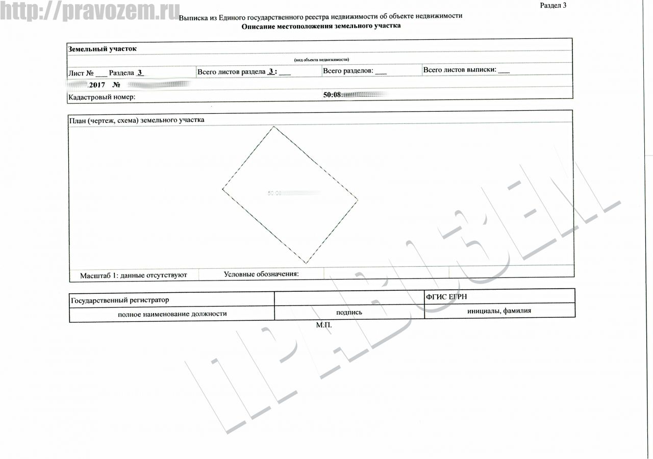

После заключения договора на оказание услуги мы отправили запрос в Росреестр и на следующий день получили свежую выписку с координатами. После чего наши геодезисты выехали на участок и занесли координаты из выписки в своё оборудование. Затем по сигналам со спутника определили на местности углы участка и зафиксировали каждый металлическим штырём диаметром 10 мм. Чтобы штыри были лучше видны, геодезисты привязали на них сигнальные ленты красного цвета.
По итогу работы мы выдали заказчице акт выноса точек в натуру и выписку из ЕГРН. Споров с соседями у неё не было, все смежные земельные участки были промежёваны, поэтому всё прошло гладко. В дальнейшем по нашим меткам она установила забор и была нам очень благодарна.
