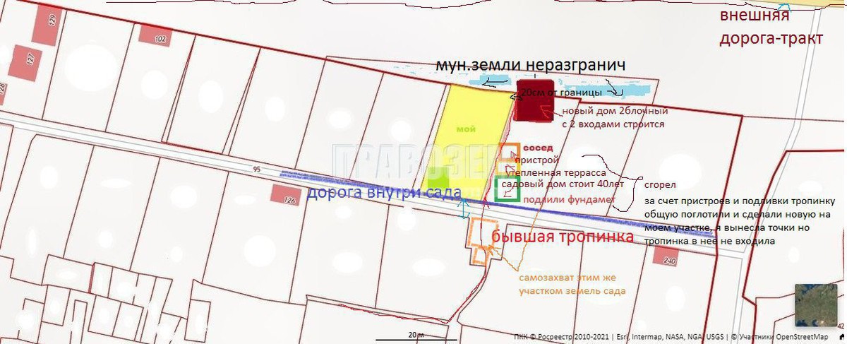

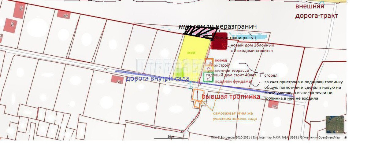

Наш участок 4 сотки в СНТ, соседний аналогичной площади. Между нами была общая тропинка. Мой межевали в 2005-2008 г. Сосед позднее, тропинку видимо отмежевал себе, так у меня согласие не надо было спрашивать, мой был отмежеван. В конце тропинки была моя калитка и их колодец (пользовались совместно), причем дорогой пользовались все в СНТ.
Сосед продал участок, купили другие люди. Они утеплили дом, он стал шире, тропинка сузилась. Утеплили навес веранды и дом стал больше (на схеме желтая пристройка к зеленому дому). Колодцем пользоваться мне стало не возможно. Калиткой пользовались совместно.
Снова сосед продает участок. Въехали третьи. Дом еще утеплили, он стал еще больше, и еще сделали третий ярус увеличения дома. Убрали мою калитку, убрали мой забор из шифера и профиля, тропинка очутилась на моем участке и причем они пользовались ей единолично, так как у нас собственник пожилая женщина (пережила травму обеих ног, ходит с палкой). Они эту тропинку на нашем участке и раскапывали, чтобы сделать себе фундамент, так как дом садовый его подливали, и стройматериалы хранили. Причем самовольно передвигаются по участку в наше отсутствие выгуливают на нем собаку, выкидывают мусор (в том числе бытовой и строительный).
Разобрали часть нашей теплицы. Сделали из нее часть забора нам, вместо того который уничтожили и обещали восстановить. Конечно дорожка двигалась в нашу строну.
Зимой это чудо дом (из 3 корпусов, стоящий вначале с отступом метр и в середине без от ступа) сгорел, засыпав нас строительным мусором. Пожарные тушили по нашему участку все кусты, поломали. О заборе не идет и речи.
И тут же начали строить новый, опять же, по нашей меже. Весь мусор опять у нас. Окна в наш двор. Мы вынесли точки и стали делать забор. Председателя нет, он умер. Забор они нам ломали, потому что им нравится ходить по нашему участку, и вобще они хотели чтобы мы им еще новую дорожку уступили безвозмездно.
В итоге пришлось столбы подливать бетоном. Сплошной забор нельзя по СП, да и тень. Теперь уже 2 дома по меже весь участок в тени. Один 7 метров, второй наверно уже столько же.
В итоге из 30 м — 20 м в тени, мало того что соседи саботируют возведение забора по вынесенным точкам, так еще другой соседке (участки не рядом) по СНТ не понравилось, что мы залезли на красную линию внутреннего проезда в СНТ. Вроде как от нашего садового дома надо отступить 0.5 и там забор, а метр еще подарить внутренней дороге.
К этому времени председателя выбрали, но в должность он не вступил подписывать ничего не хочет. Говорит, что строить забор можно по вынесенным точкам- забор с капитальными столбиками, но сетка 2 м, (высоту с соседями не смогли согласовать, а согласовали с ио председателя, но без печати только подпись).
В итоге мы сделали все по закону, но всем должны что-то доказывать. В архитектуре сказали на строительство забора даже не знают! У кого просить разрешение? Вроде, как не надо?
Отсюда 3 вопроса вытекают:
  1. Можно ли делать сетчатый забор по меже с соседями, и по меже с дорогой внутри СНТ. Сколько нужно оставлять на ширину дороги между участками напротив по проездам, и как я узнаю — где у них межа, если я выносила только свой участок? Может я из своего буду кроить дорогу, а они будут на нее залазить (это про участок на против и дорогу в СНТ)
  2. Как добиться сноса постройки соседей новой капитальной бордовой без отступа 3 метра, а также отстоять свой забор по меже? Желательно чтобы они еще убрали сгоревший дом! Куда обратиться по этим вопросам?
  3. САМЫЙ ГЛАВНЫЙ ДЛЯ МЕНЯ ВОПРОС — ДОМ БОРДОВЫМ, который не заходит на мой участок, но выходит на муниципальные земли. От моего участка он в 20-30 см (не удалось ближе поставить забор, хоть так точку вынесли, бур упирался в фундамент). Скат делают на свой и на муниципальной земле (голубым), потому что я сними говорила, сказали — наш участок делаем что хотим. Поскольку прописаны были в сгоревшем.
Не знаю их прописки, не говорят куда досудебную отправить. А если возведут и узаконят, и пропишутся — будет поздно уже в суд. Что делать подскажите, очень срочно надо действовать. Они с апреля до июня уже сделали все почти. Крыша готова, осталось окна и двери.
Писали в пожарную, писали в администрацию — ответов пока нет. Угрожают, что узаконят участок с муниципальной землей, и мы потеряем подъезд, и будем только через СНТ входить. Хотят по дачной амнистии регистрировать сосед через участок уже узаконил. Никто из соседей и председатель претензию передать не хочет. Суд тоже не хочет. Свидетелями, того что у нас забор снесли и нашу теплицу разобрали, тоже быть никто не хочет.

Добрый день! Вам необходимо обратиться в суд, с исковым заявлением о сносе незаконной постройки. При выносе точек, отбиваются Ваши границы которые отображены в межевом плане на основании которого границы были внесены в кадастровый учет.

Дорогу они себе отмежевали, а так да расстояние менее метра около 30-40 см, скажите нужно ли соблюдать до судебный порядок -отправлять до судебную претензию? (я не знаю прописки собственника, она раньше была по этому адресу, но дом сгорел и у нее временная регистрация, а где я не знаю и прочитала что на адрес сгоревшего дома будет отправлять не законно, однако можно на адрес имущество, а имуществом является земельный участок). И еще вопрос в какой суд подавать только в МИРОВОЙ о приведение постройки в соответствие установленным требованиям — реконструкция самовольной постройки в целях приведения параметров объекта капитального строительства в соответствие с действующими нормами и правилами? Или лучше сразу обратится в АРБИТРАЖНЫЙ в с требованиями принять меры по приведению объекта капитального строительства к соответствию с нормативами (демонтаж части конструкций, нарушающих строительные нормы и мое право собственности, находящиеся ближе 3 метров от границ моего участка (измерения проводить согласно свода правил) и по по возмещению мне ущерба в размере за кадастровые мероприятия, почтовые расходы, за возведение капитального ограждения (так как мое ограждение они уничтожили и с ним все ориентиры границ зу), за моральный ущерб, уборку строительного, бытового и иного мусора с моей территории и невозможность пользоваться участком в полном объеме изза строительства, изза того что они не убирают сгоревший дом который мой участок затянет вместе с строящимся, и изза упущенный выгоды-потраченное время (и изза того времени и сил я потратила на обращения во все инстанции мчс, администрация, департамент архитектуры, департамент строй надзора, и изучения законов)?
Свидетелей порчи имущества и видео записи нет, о том как они убирали мой забор, есть люди которые это все видели в том числе казначей, но в суд они идти категорически отказываются, т. К свидетелей 0. Однако они после распила моей теплицы и установки из нее забора на меже забрали все материалы, а когда я потребовала вернуть они вернули только частично, но записей видео этого тоже нет так как не ношу с собой камеру по саду, однако они саботировали демонтаж нового забора свидетели есть, но в суд тоже идти отказываются и обращалась к участковому, с тем что соседка портила ограждение, просто записали в журнал и все.
Еще вопрос если надо с добудебной обратится ее напрявлять ценным с описанием вложения? Сколько ждать после отправление чтобы обратится в суд? Можно ли вручить досудебную или повестку на общем собрании?
