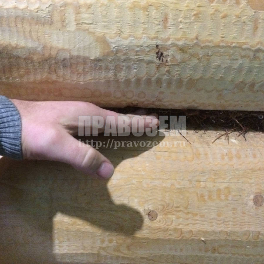

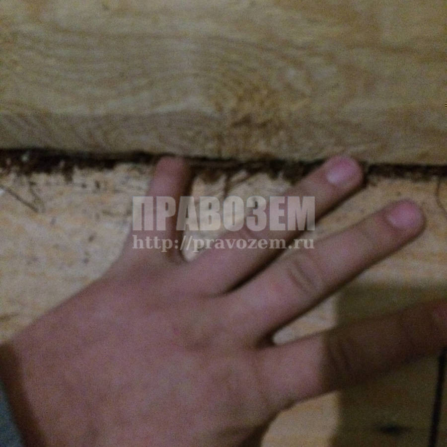

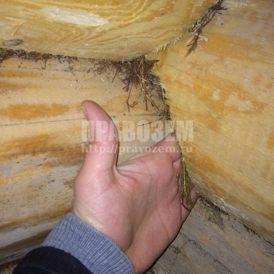

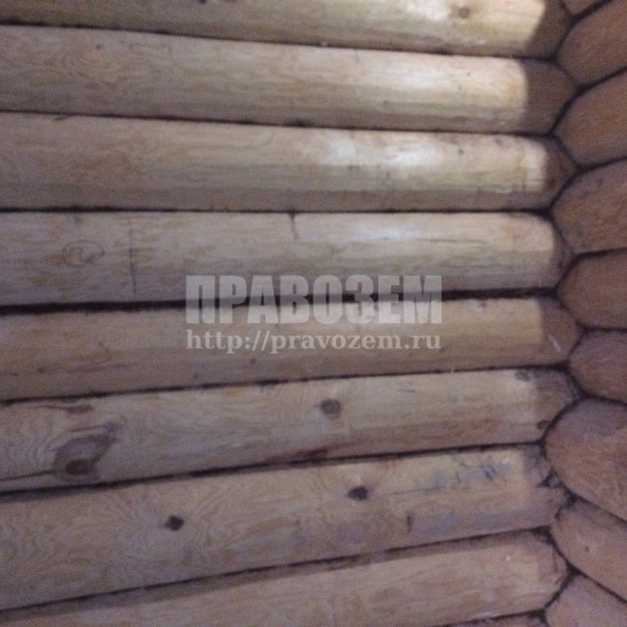

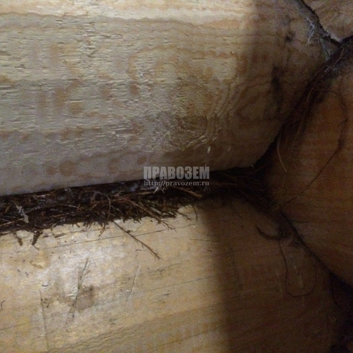

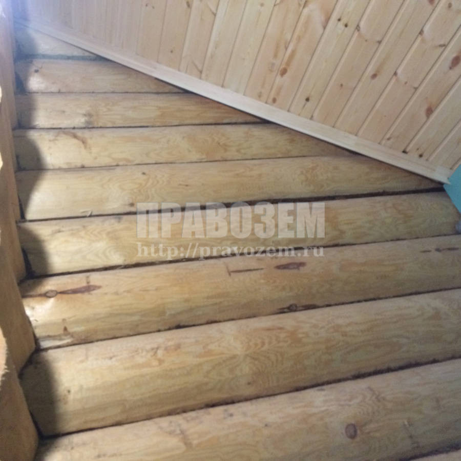

неправильный проект частного дома из бруса
Лидия, спасибо. Однозначно, тему в закладки, и подтверждаю Ваши слова чужим опытом. Сосед по улице заказал в интернете готовый недорогой сруб с установкой. Сначала все радовались: дёшево, экологично (приятный запах смолы), тепло и тому подобное. Но до установки не обговаривалось (а может и специально умалчивалось), что дом из брёвен требует особого внимания. В первые 3 года чуть ли не еженедельно проводили обработку от насекомых, грибка, плесени; огнезащитную пропитку; оконопачивание от сквозняков. Как это выглядело со стороны, смотрите фото. Сейчас более мене дом внутри стал цивильный, но эта белая "конопатка" портит всё, за что можно полюбить дом из сруба.
Уже при строительстве сруба щели были с ладонь, а сейчас там и рука целиком пролазит. Но самая большая неприятность соседа ждала через 2 года. Сруб просел из-за неправильно составленного проекта, который до сих пор распространяют за деньги в интернете. Мы пытались писать на эти сайты, но безуспешно. Если модераторы позволят, я бы хотел разместить этот проект, чтобы кто-то его не купил.

Просадка — это удел тех, кто строит, не посоветовавшись с проектным бюро, и не учитывает особенности местного климата и грунта. Я никогда не буду заказывать проект дома в интернете. Только к конструктору и только за письменной подписью разработчика.
