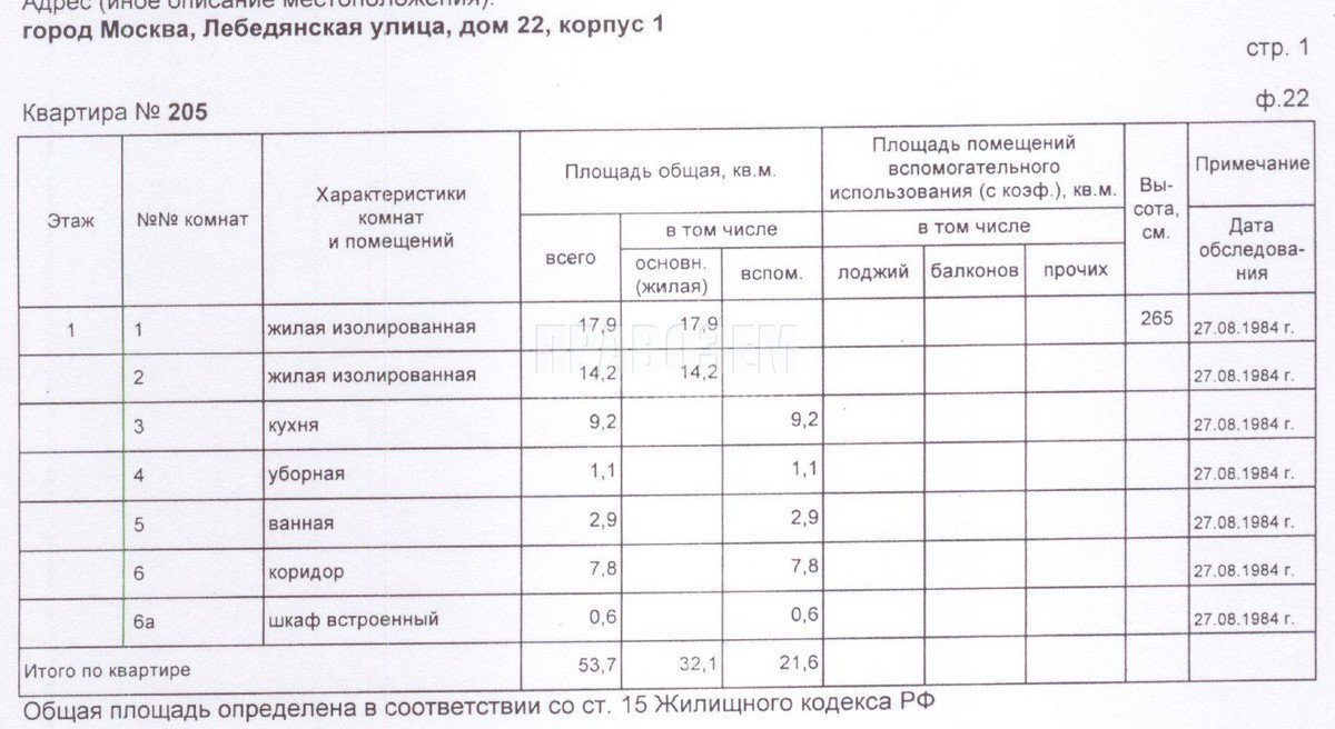

5 anonim-261239
Добрый день! У нас в квартире произведена перепланировка. На кухне усечен короб, как показано на фото (подробная информация в прикрепленном файле). Возможно ли согласовать такую перепланировку или восстановить в исходное состояние? Сколько это будет стоить? Квартира на первом этаже.
Возможно ли согласовать такую перепланировку?
Гость 261239 16 дек., 08:32
Добрый день, вы планируете отчуждение квартиры? В каком районе находится объект?
Ярослав, это Москва. Планировали продать квартиру.
Гость 261239 20 дек., 00:06
На данном этапе, узаконивание данной перепланировки возможно через суд- это, в среднем, полгода по времени. Шансы небольшие, так как речь идёт о вентиляции всего дома в целом. Рекомендую вернуть в исходное состояние.
